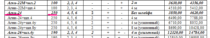

Охлаждение обязательно: блок, горелка. Вольфрам ⌀4 пойдёт. Однофазник не потянет на такие объемы, три фазы однозначно. Присадок не подскажу.
Вопрос-какой бы аппарат посоветовали?
Даже не знаю...100тыщ мало на аппарат и блок охлаждения. Вот гляньте на Тиберисе Блоки охлаждения Аппараты 380В.
а ещё горелка и прочее сопутствующее.
Или же брать горелку АГНИ 24 с газовым охлаждением 250А, тогда можно сэкономить на блоке. Скрин из прайса:https://upforme.ru/uploads/0017/79/4e/3/t16866.png
сайт АГНИ

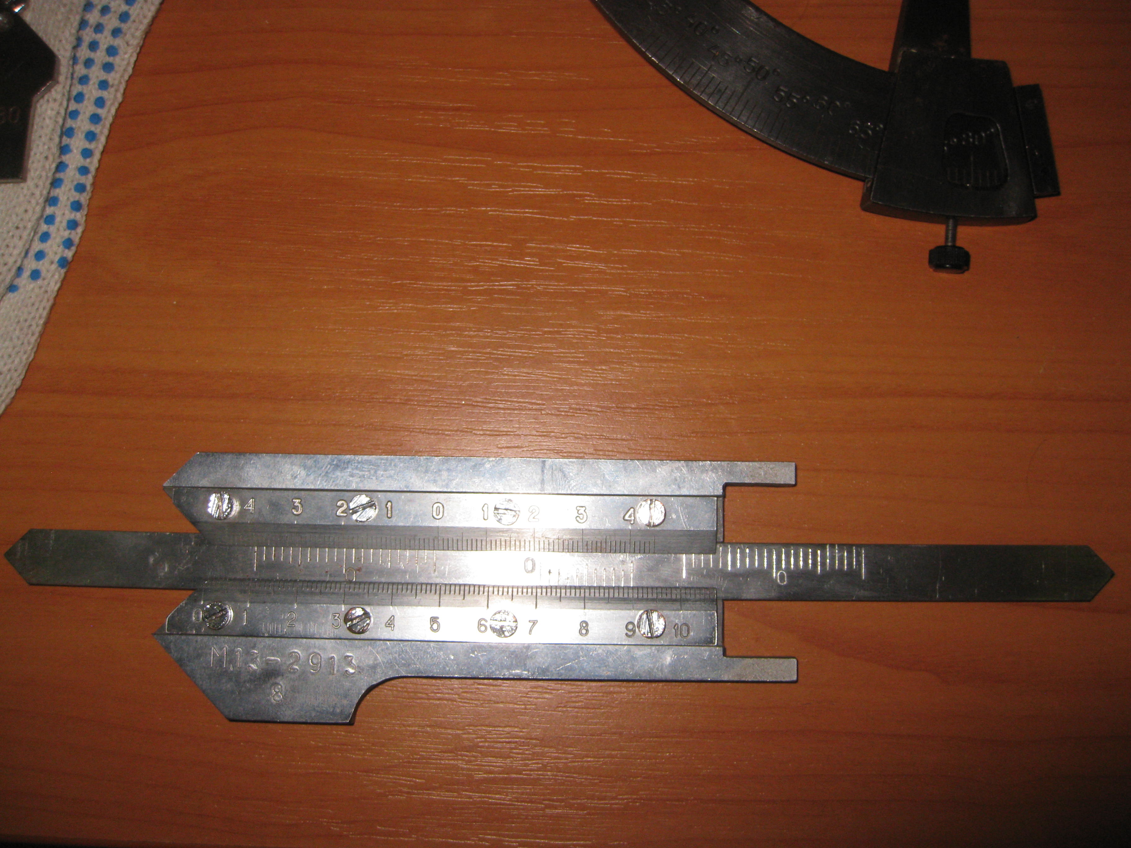

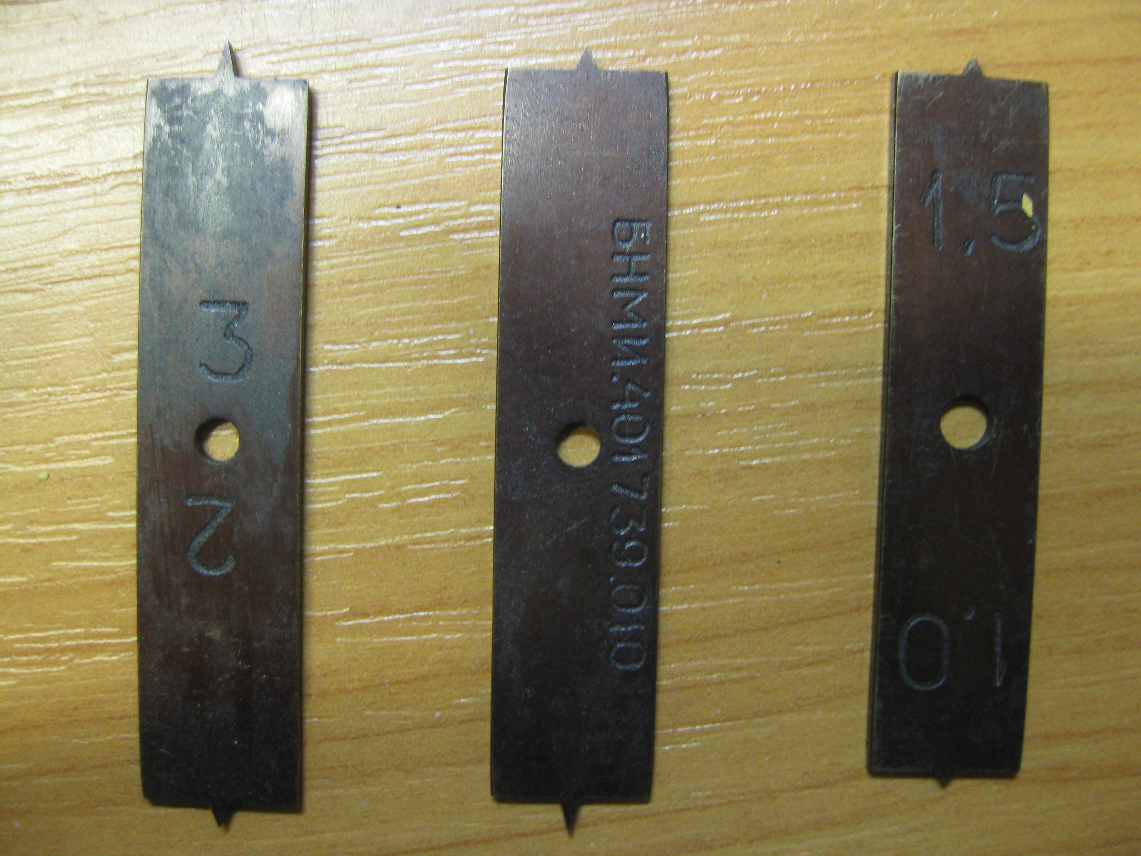

Мерительный инструмент:
https://upforme.ru/uploads/0017/79/4e/4/t81279.jpg
https://upforme.ru/uploads/0017/79/4e/4/t58191.jpg
