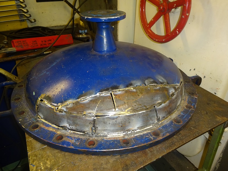

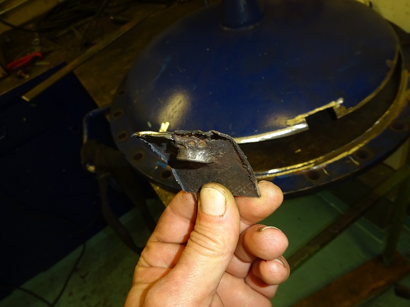

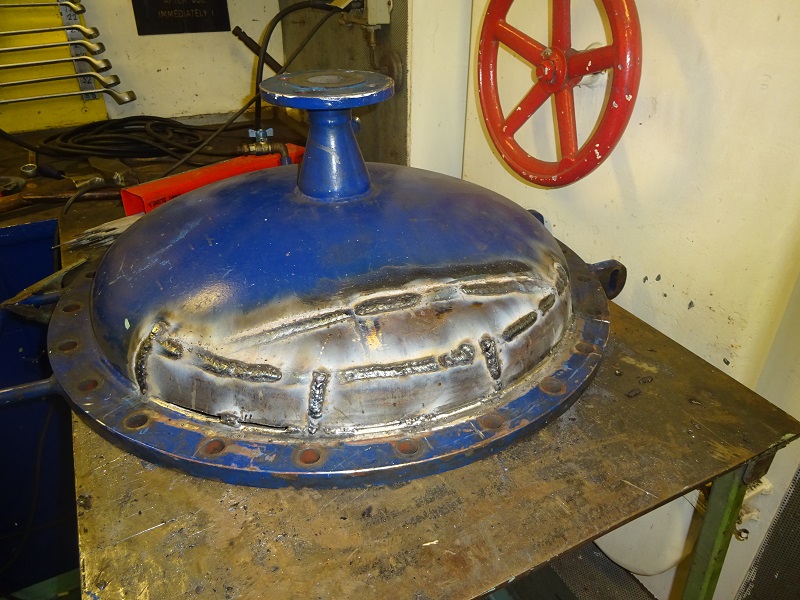

Завтра Регистру предьявляться .думаю,пойду проверю сепаратор льяльных вод.Любят они этот монумент проверять.Водичку немножко покачал и вот те на-крышечка прохудилась.Теперь ,в эту волшебную воскресную ночь, приходится изгаляться ,из матерьяла-только полоса 4х50.Ну и рутил в изобилии.https://upforme.ru/uploads/0017/79/4e/10/t990732.jpg
https://upforme.ru/uploads/0017/79/4e/10/t279966.jpg
https://upforme.ru/uploads/0017/79/4e/10/t383347.jpg
https://upforme.ru/uploads/0017/79/4e/10/t310651.jpg

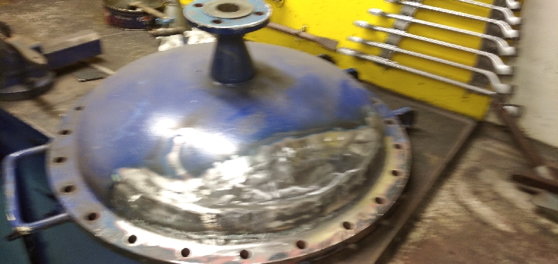

Пришлось повозитьсяhttps://upforme.ru/uploads/0017/79/4e/10/t773829.jpg
https://upforme.ru/uploads/0017/79/4e/10/t566844.jpg
Уже собрал
+4
84
Пришлось повозиться. Уже собрал

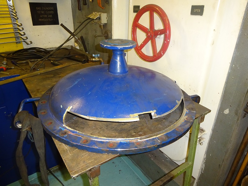

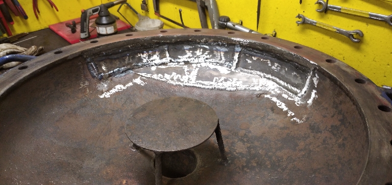

А что было-то? Ржа Нимога или трещины?
https://i.imgur.com/BtnQPTwm.jpg https://i.imgur.com/WaJSrgum.jpg
https://i.imgur.com/cGgCOTXm.jpg https://i.imgur.com/B6MNzccm.jpg
85
Дырки сквозные и утончение до трети диаметра
86
Наплавить?
