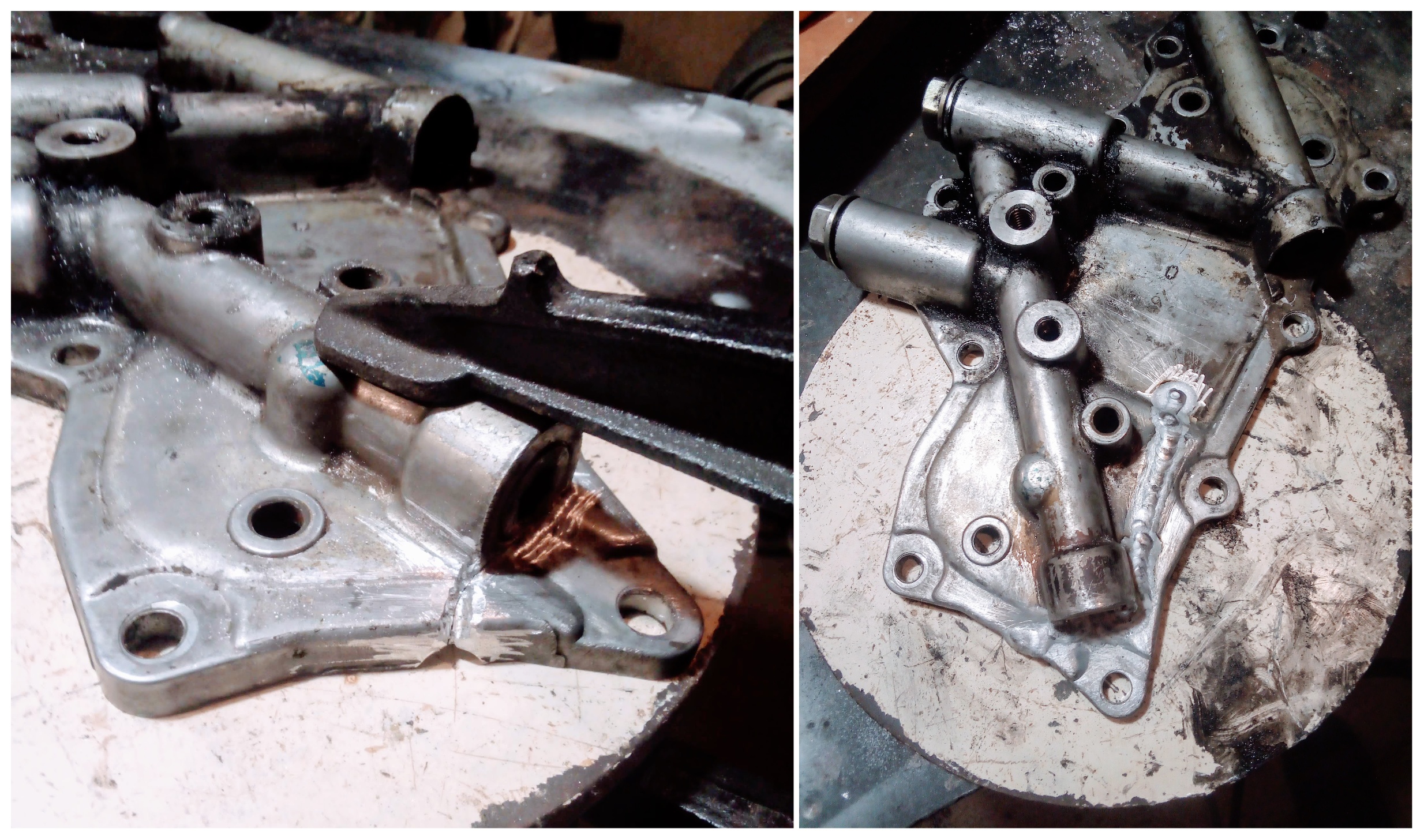

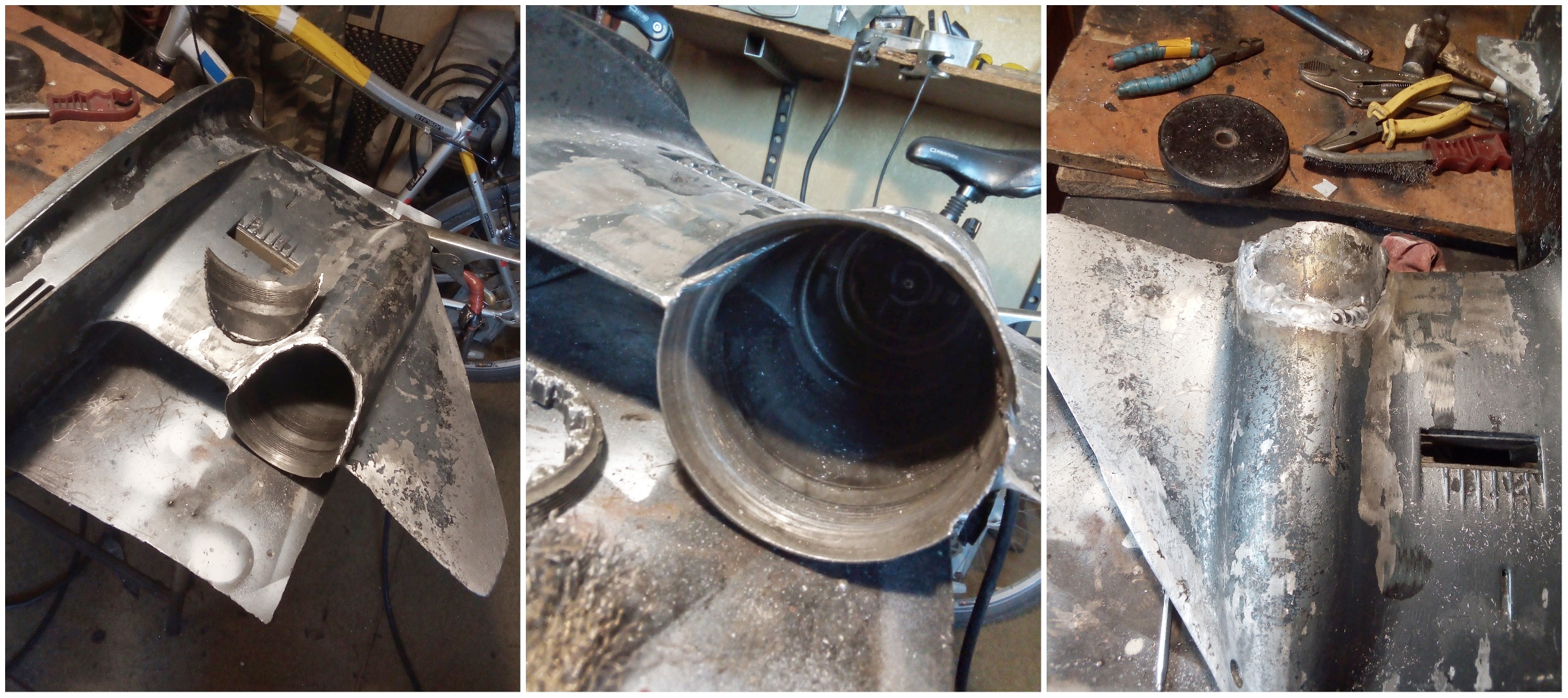

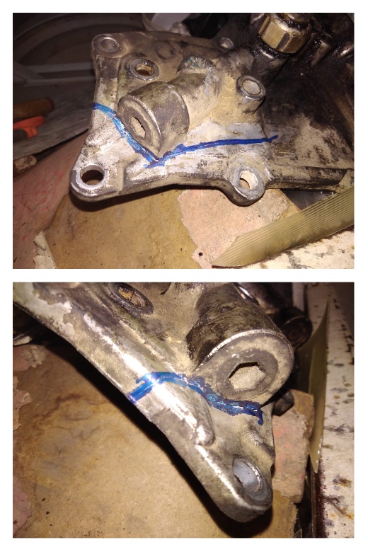

Сватают деталь от лодочного мотора. На фото клиента трудно разобрать весь объём но всё равно понял, что придётся повыёживаться-много загогулин. Жду, парень с пгт.Высокогорный, обещался 20 числа подвезти.https://i.imgur.com/7D3n9mzm.png
https://i.imgur.com/QeVzRgfm.jpg
https://i.imgur.com/wIckPA8m.jpg
https://i.imgur.com/QEUuM28m.jpg

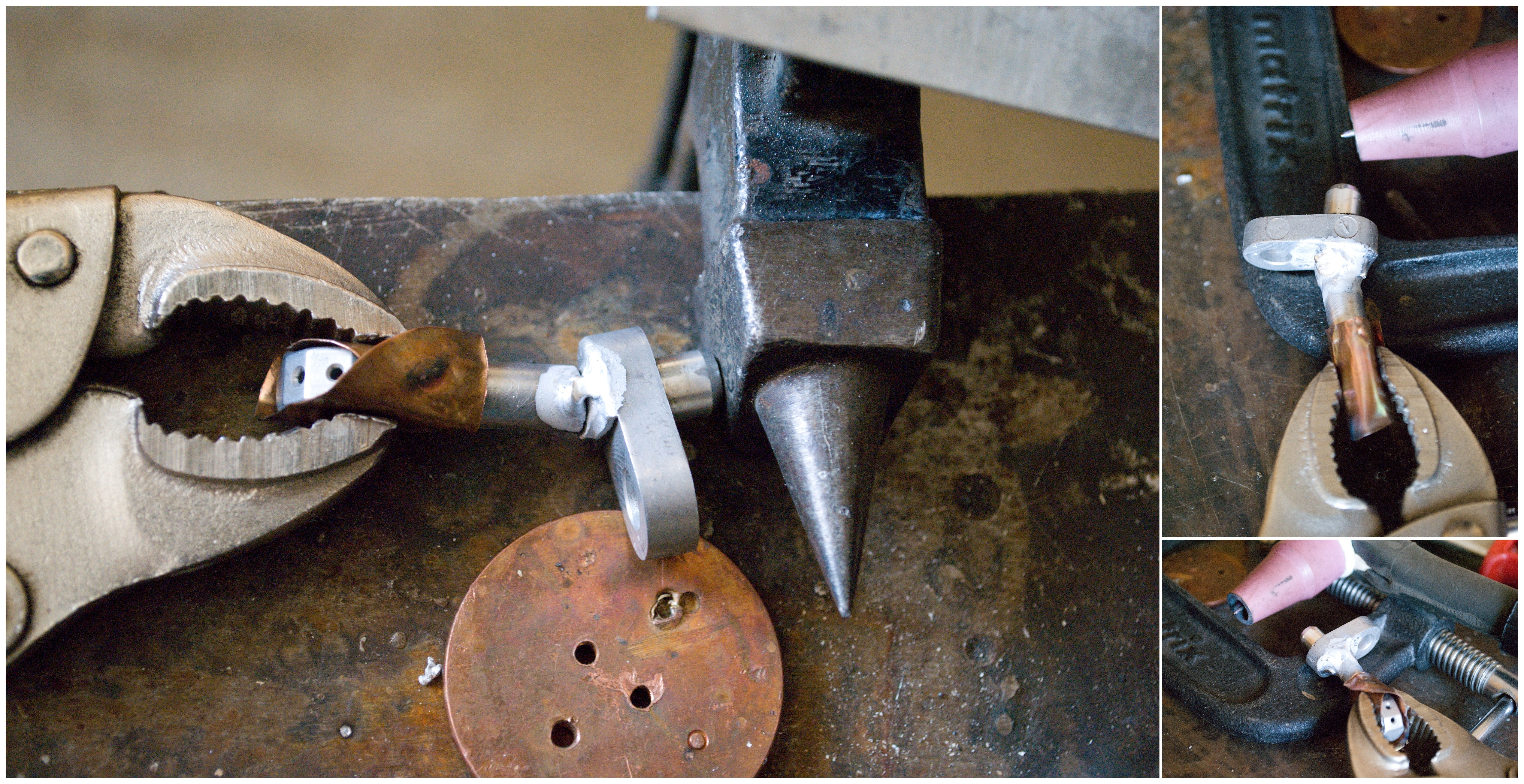

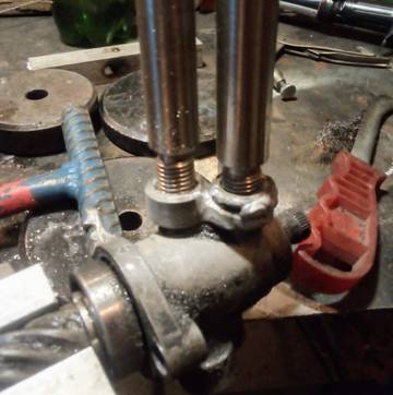

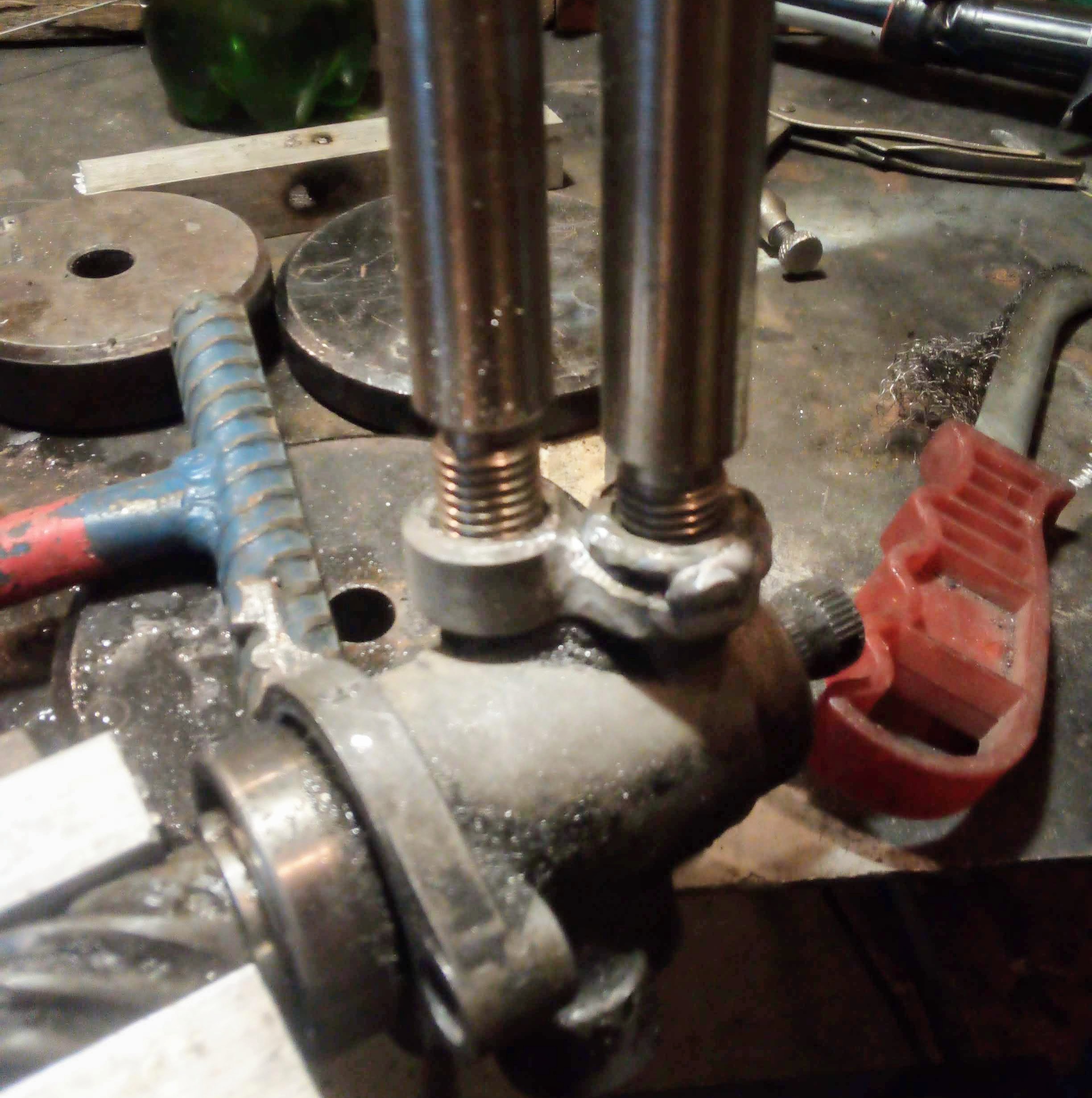

Приварка отломанной резьбы под гидравлику, вкрутил пару подходящих по резьбе предмета.
https://upforme.ru/uploads/0017/79/4e/3/t43282.jpg

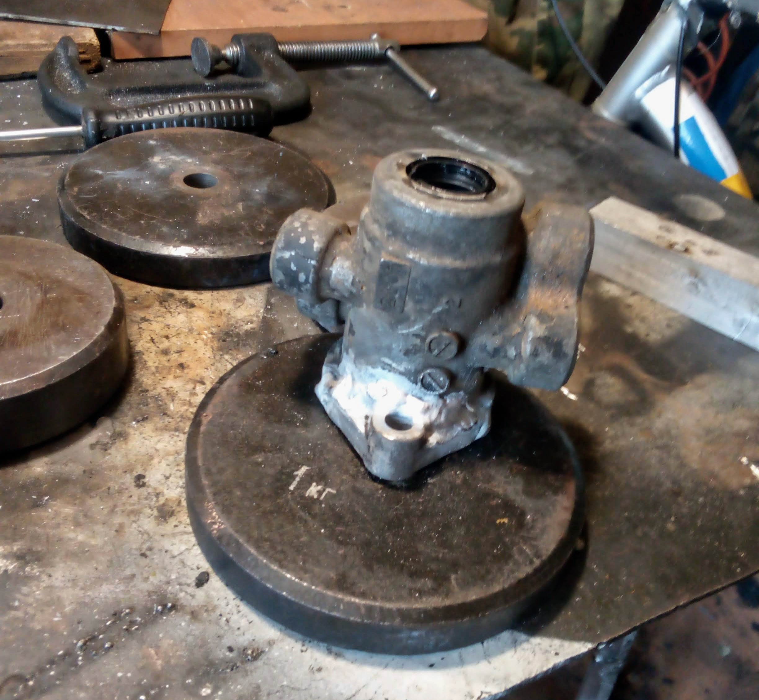

Mенгон, насос?
325
Такая же деталь как на снимке выше, что-то автомобильно-гидравлическое. Возможно насос я особо не вдавался.
Наплавка. https://i.imgur.com/adUFefPm.jpg
https://i.imgur.com/dj69hTwm.jpg
Отредактировано Mенгон (Понедельник, 24 августа, 2020г. 12:28:55)
326
насос?
Примерно такая же железка оказалась деталью от "Кершера", мойки высокого давления.

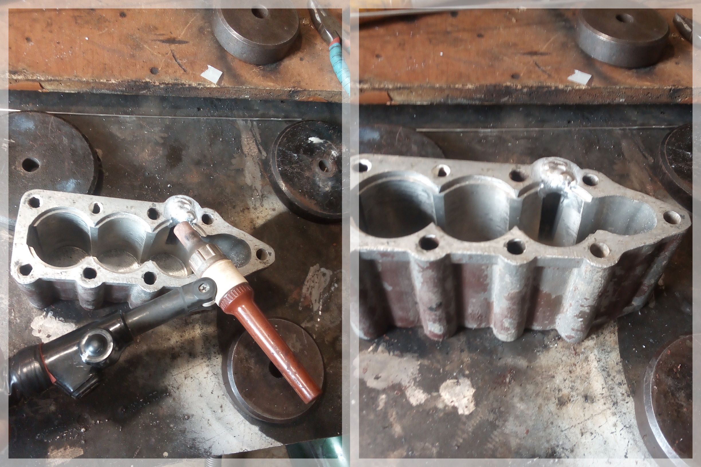

Попросили нишу заглушить, насколько получилось - узкое сопло не лезет. Но им в внутри не обязательно, в верху главное.
https://upforme.ru/uploads/0017/79/4e/3/t886264.jpg

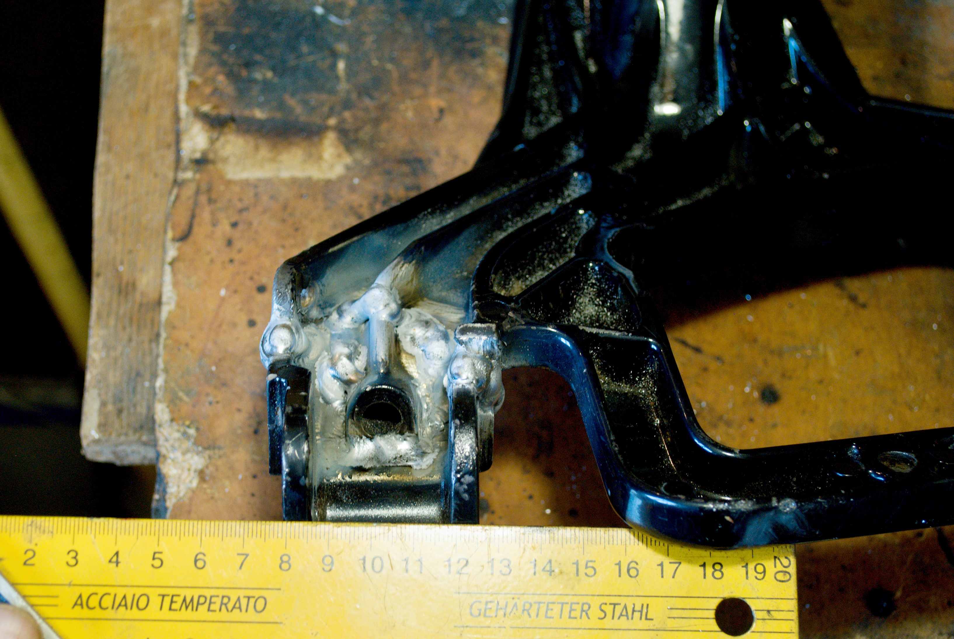

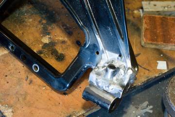

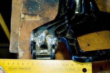

Привёз таки сегодня мужик с Высокогорного деталь от л/м. Из сложностей: узкие места и крутить не очень удобно было:
https://upforme.ru/uploads/0017/79/4e/3/t177231.jpg
https://upforme.ru/uploads/0017/79/4e/3/t606746.jpg

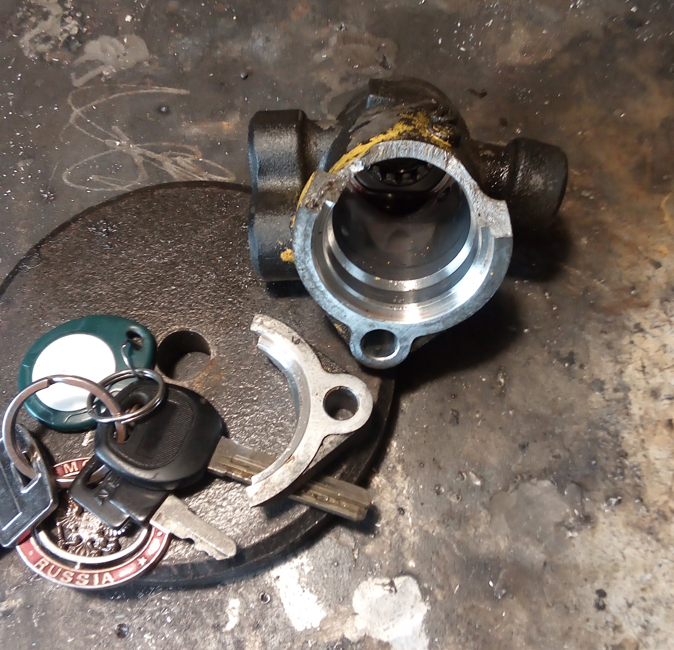

Клиентское:
https://upforme.ru/uploads/0017/79/4e/3/t563286.jpg
https://upforme.ru/uploads/0017/79/4e/3/t793079.jpg
333
На крайнем ещё одна трещина, в середине объекта.
334
Заусенец после отливки, но выглядит угрожающе.
335
Я только ЗА, пусть будет заусенец, а не трещина.

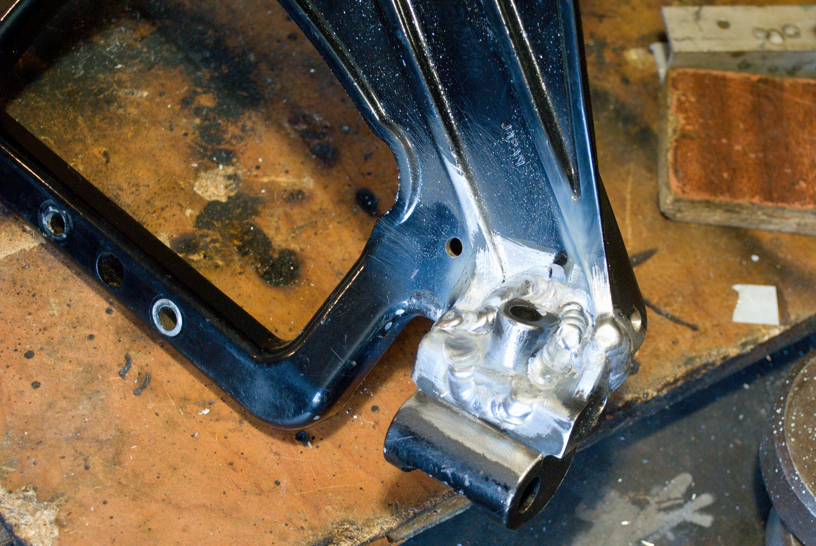

Деталь от самолёта СУ. Ранее такую восстанавливал но менее убитую. С этой пришлось повозиться по полной, плюс под занавес изготовил длинное сверло на 6, что бы соосно просверлить отверстие в наплавленной "бобышке". Шесть часов с короткими перекурами- чашка кофе, сигарета и снова в бой.Толщина S-2, очень нудно зачищал шарошками 3мм все интимные места от краски заводской, да ещё сильно не разгонишься инче превратится в кракозябру. Всё с оглядкой да с паузами делал.
Коллажи: "Было" и "Стало":
https://i.imgur.com/FklCtXIm.jpg
https://i.imgur.com/2YgtpbUm.jpg
рабочий момент.
https://i2.imageban.ru/out/2021/02/07/7bf80e6dd61e74b2677cac7b93720324.jpg
