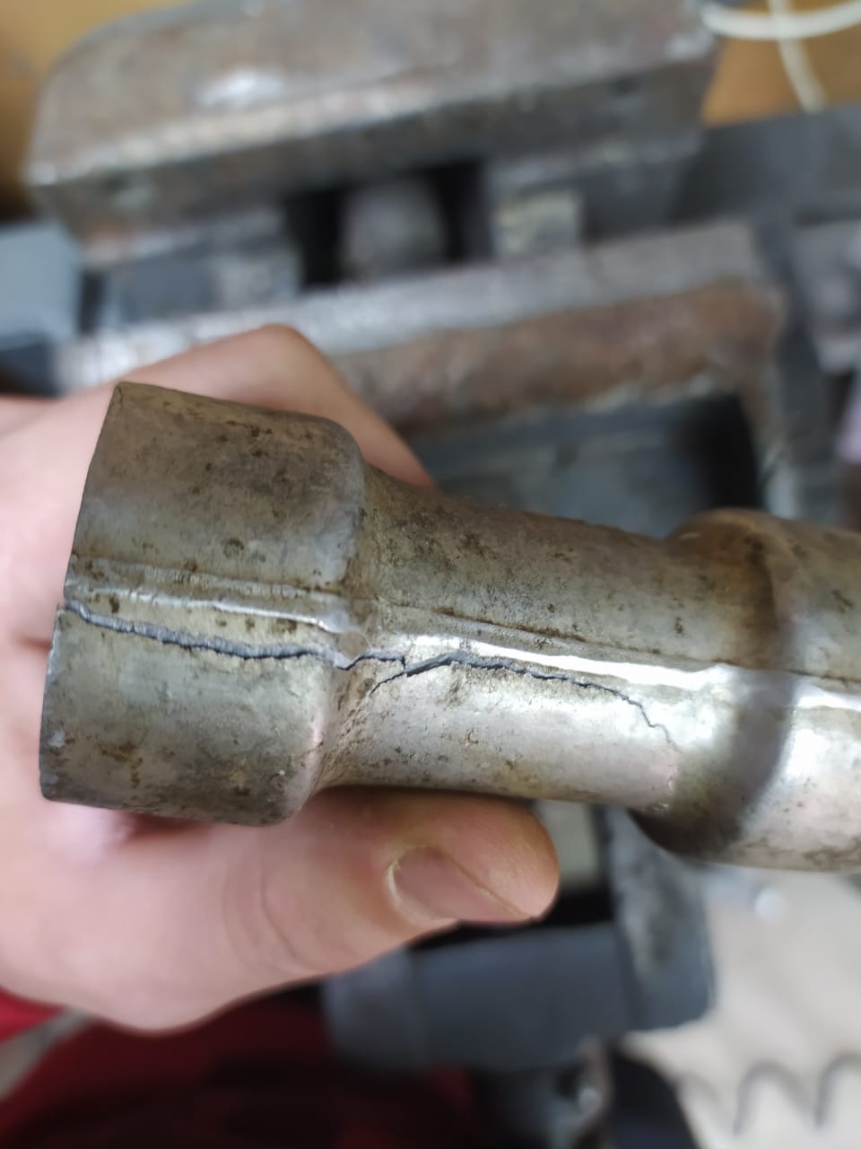

Это клиент прислал;"Маленькая трещина".
Керосин показал такую картинку:
Повозился, заварил. Не шибко красиво, но возни много а надо срочно, проверку прошла(подваривал три раза,-вот же зараза такая) да и ладно.
Думаю, что крышка нужна новая, а эту в резерв. Но хозяин-барин...

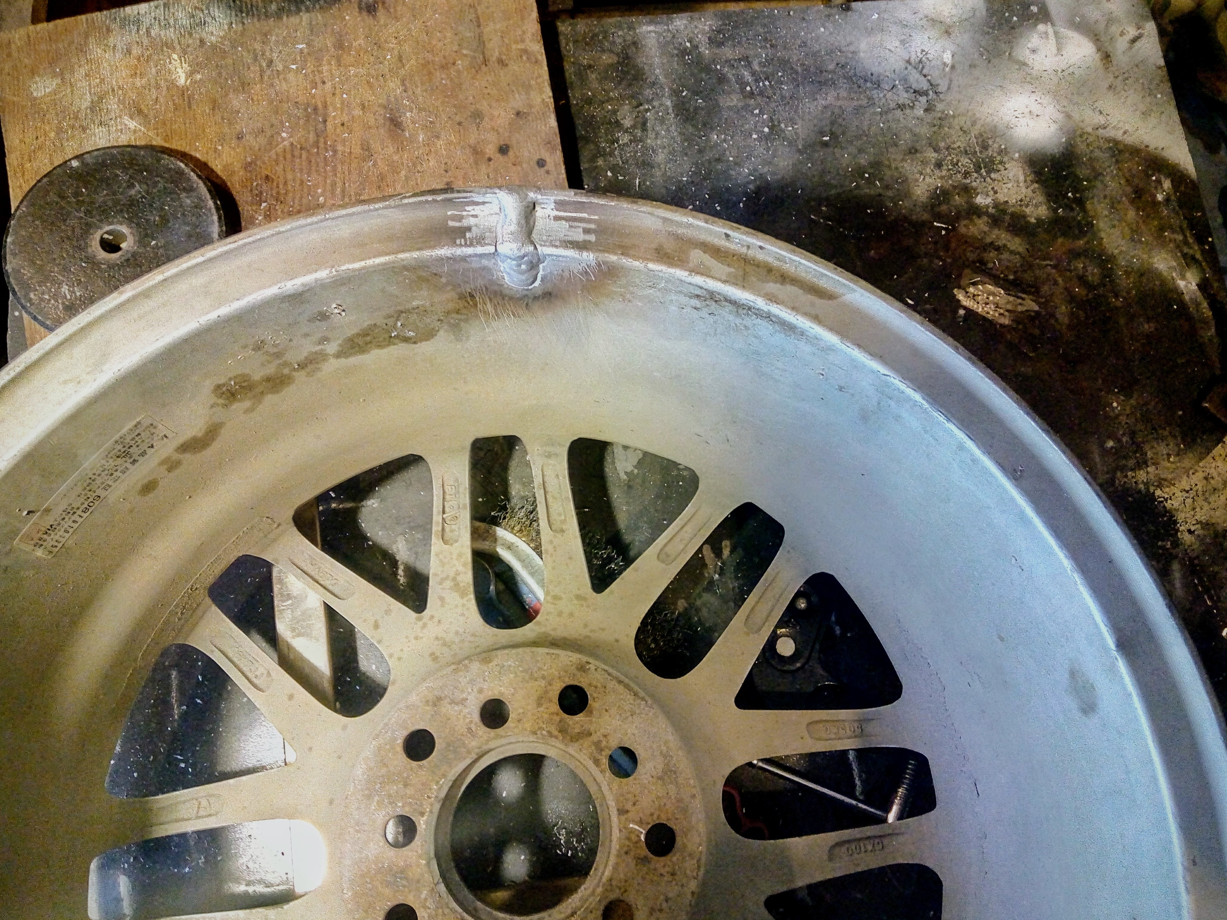

Диск под занавес(к концу дня) вдруг образовался.
https://upforme.ru/uploads/0017/79/4e/3/t158438.jpg

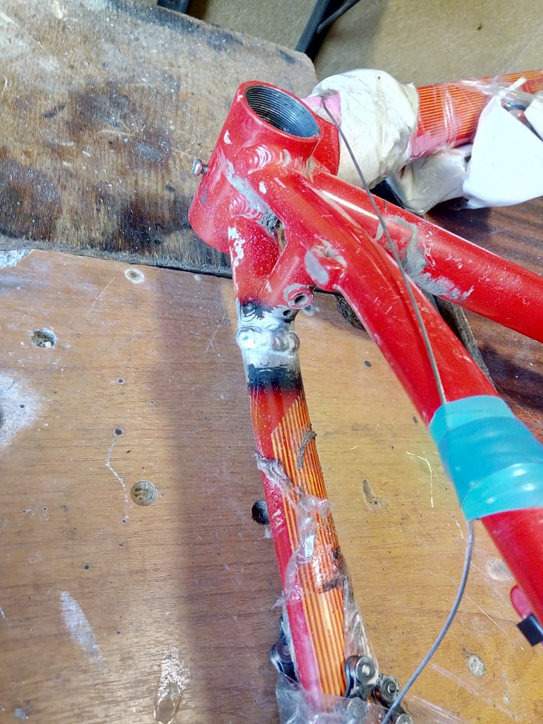

Неделя прошла, а до сих пор не отвалилось. Странно...
https://i.imgur.com/v8sKJxZm.jpg
https://i.imgur.com/fRpiWX1m.jpg
Наверное на краске держится.

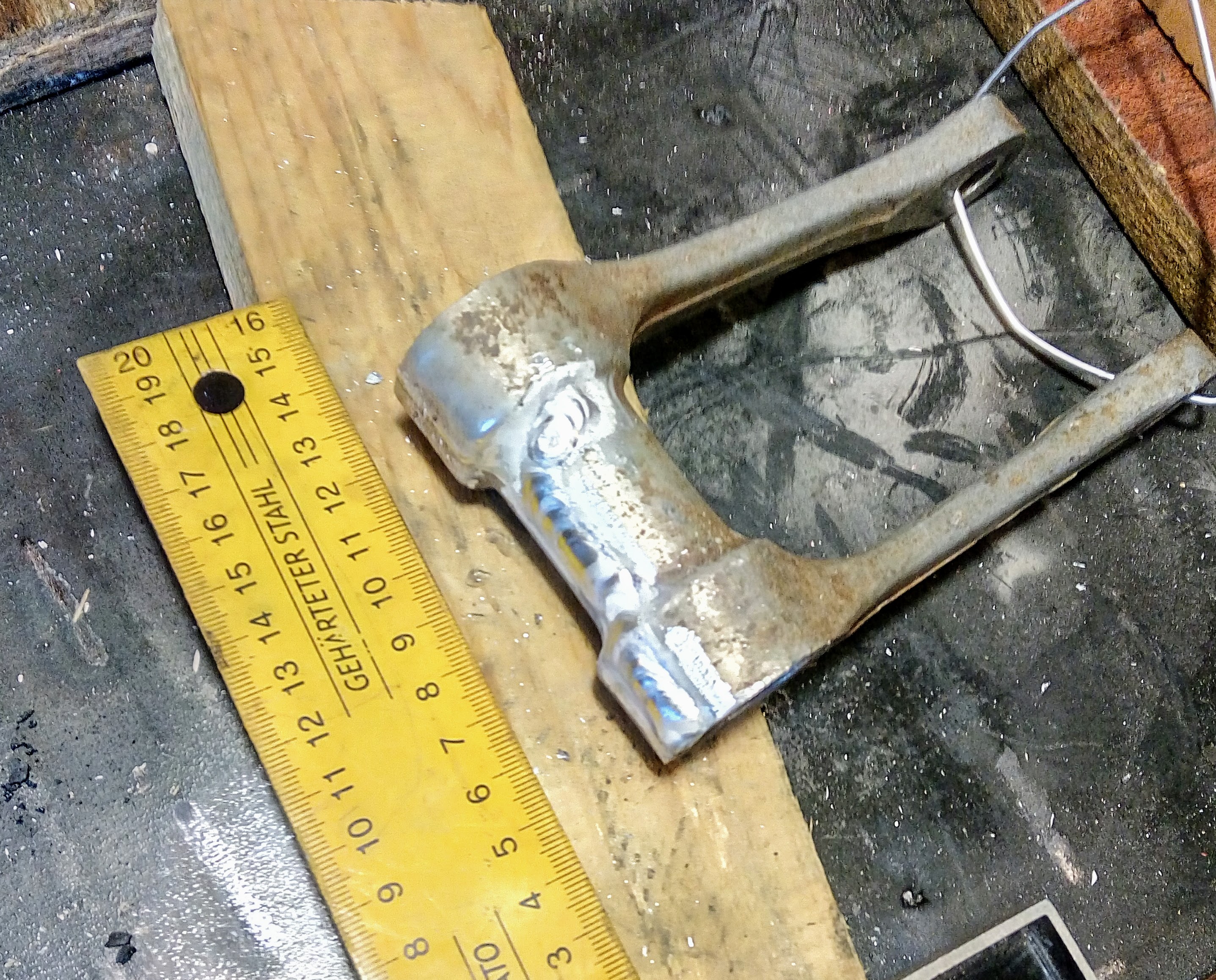

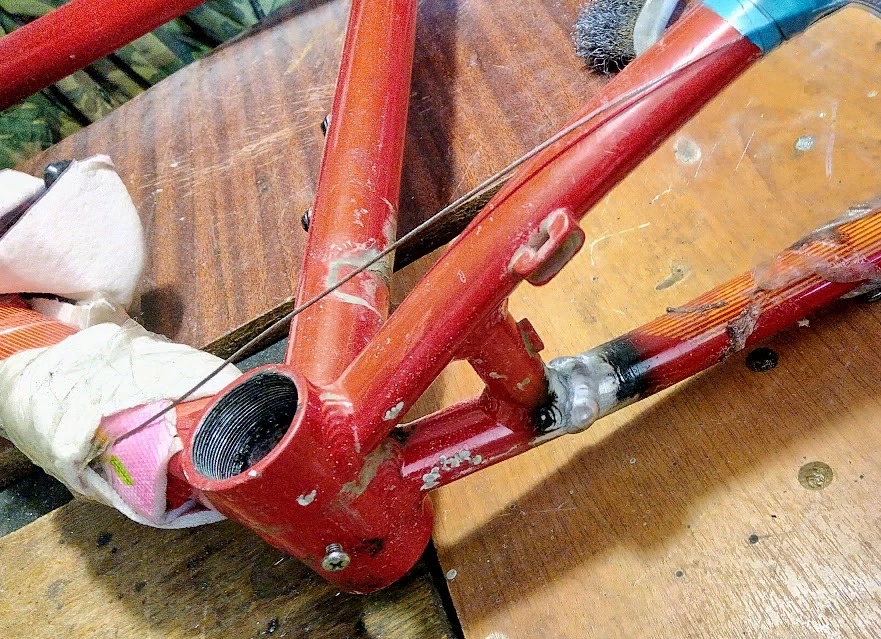

Год назад варил этот велик Фото работ выполненных РАДС / АС переменный ток, обсуждения. и вот он вновь вернулся. На фото не резко вышло, да в принципе и не важно, ниже старого шва полностью по кругу отломилось.
https://i.imgur.com/teiQVkHm.jpg
Отредактировано Mенгон (Пятница, 3 сентября, 2021г. 14:58:50)

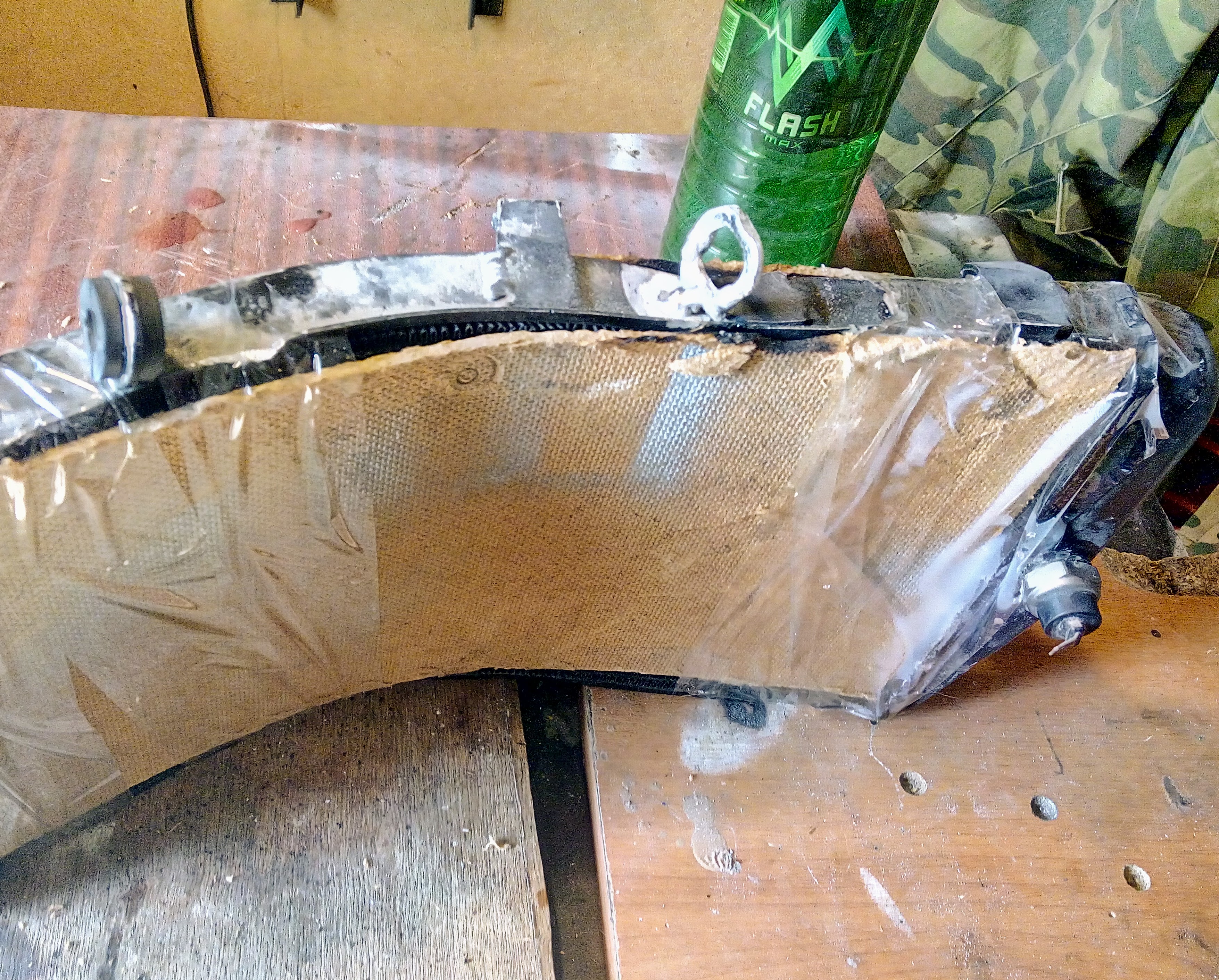

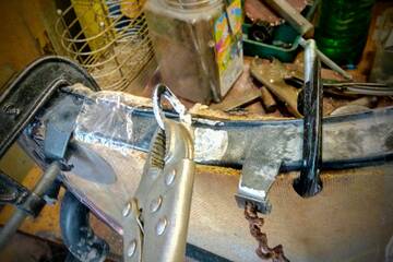

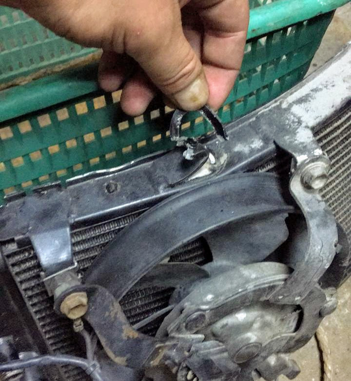

Мотоциклетный радиатор. Приварить отломанное, деформированное ушкО.
от клиента:
https://upforme.ru/uploads/0017/79/4e/3/t799196.jpg
поработал:
https://upforme.ru/uploads/0017/79/4e/3/t394879.jpg
https://upforme.ru/uploads/0017/79/4e/3/t375168.jpg

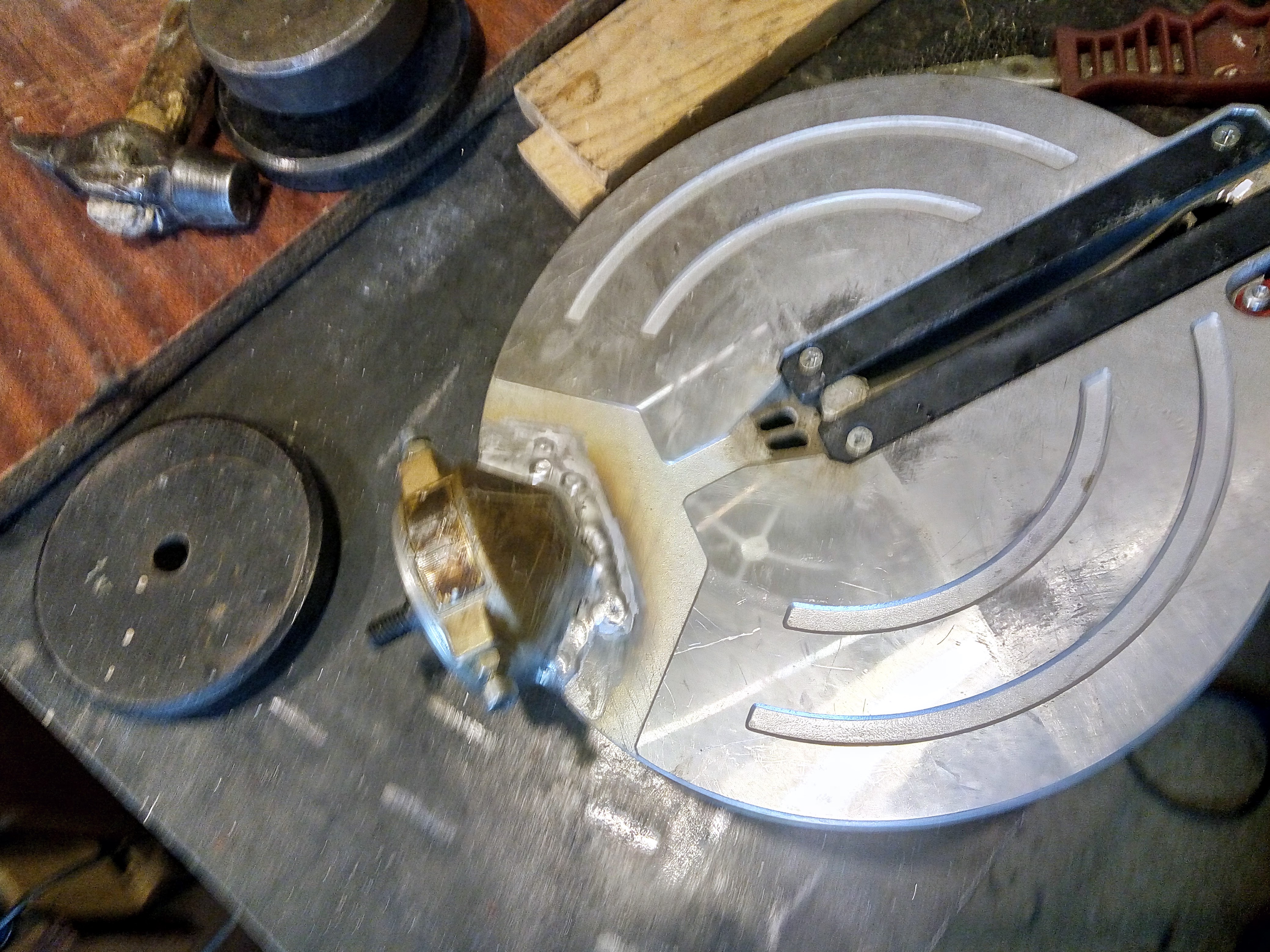

Стол от торцовочной  пилы «Метабо»
https://upforme.ru/uploads/0017/79/4e/3/t757302.jpg
Вот повозюкался-то... Думал махом одолею, толщины 2мм, ан нет... Поганый какой-то сплав, копоть, пузырение, в общем подзавис я с этой "сковородкой".
С той стороны рёбра жесткости, всё узко-толком не подлезть. Ну, ладно, с грехом пополам справился. :suspicious:
Погулял по сети, скорее всего эта:https://cdn1.ozone.ru/s3/multimedia-3/6058968831.jpg

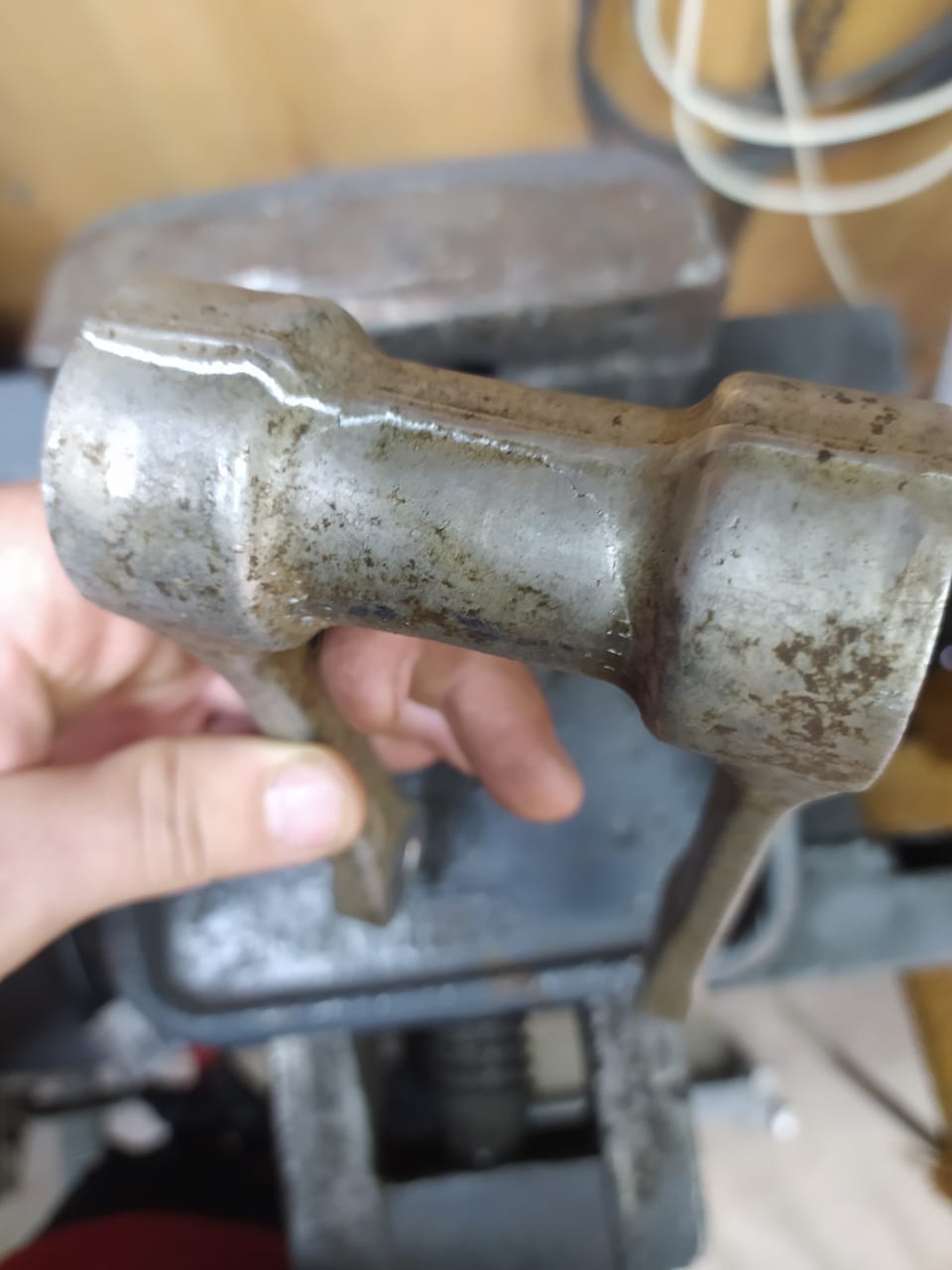

Ломаное: https://i.imgur.com/D8SLyPUm.jpg
Заваренное: https://i.imgur.com/GJ5Qgf2m.jpg
https://i.imgur.com/tURn1a0m.jpg https://i.imgur.com/DsKzNlqm.jpg
https://i.imgur.com/RiKENpgm.jpg https://i.imgur.com/adxLI9em.jpg
https://i.imgur.com/KNSn6fim.jpg https://i.imgur.com/bz0otpKm.jpg
Итальянский деревообрабатывающий станок. Похоже на привод подачи материала, возможно на "шестерню" одевается транспортёрная лента. Вопреки ожиданиям оказалось, что вполне приличная свариваемость. Ждать новую около месяца, простой - деньги ой.
