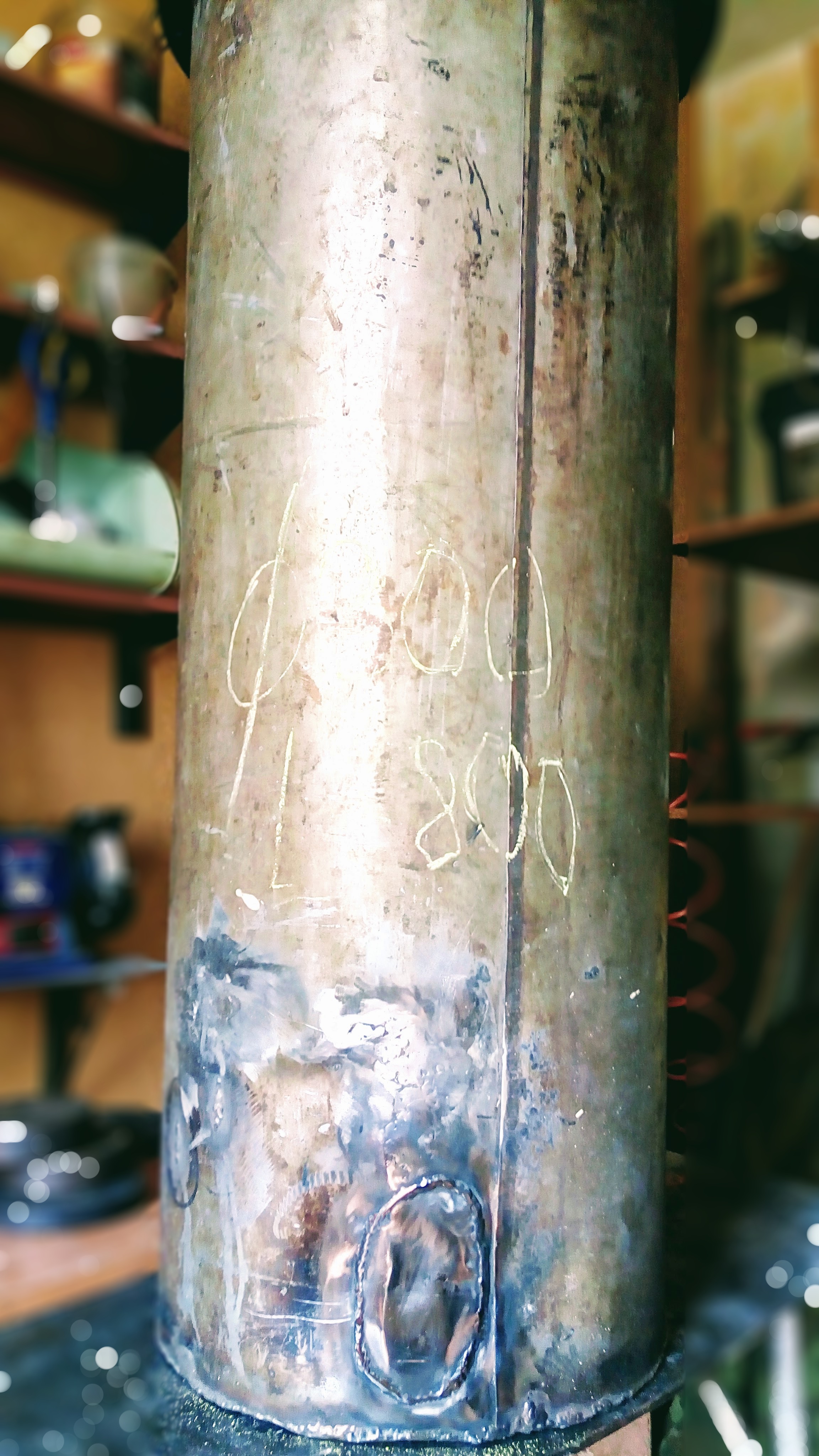

Коптилка неж. L-800, Ø 300. S-0.8.
https://upforme.ru/uploads/0017/79/4e/3/t382848.jpg
И вновь "второразник", когда-то я ему дно подваривал. Но тут тяжёлый случай... Проело у парня борт и принялся он электродом дыры латать-это 0.8 то ^^ . Ну накакал(видно выше накладки: зачистка, бухтины), а в одном месте никак-дырки/шмырки. Позвонил мне. Вырезал тоже из 0.8 овальчик и наложил. Тяжелова-то всё шло - и тонко и коробит, и ваще...вся она лёгкая, катается, дрожжит - фиксировать сложновато. В итоге на керосин -норма, "загламурил" войлоком.
