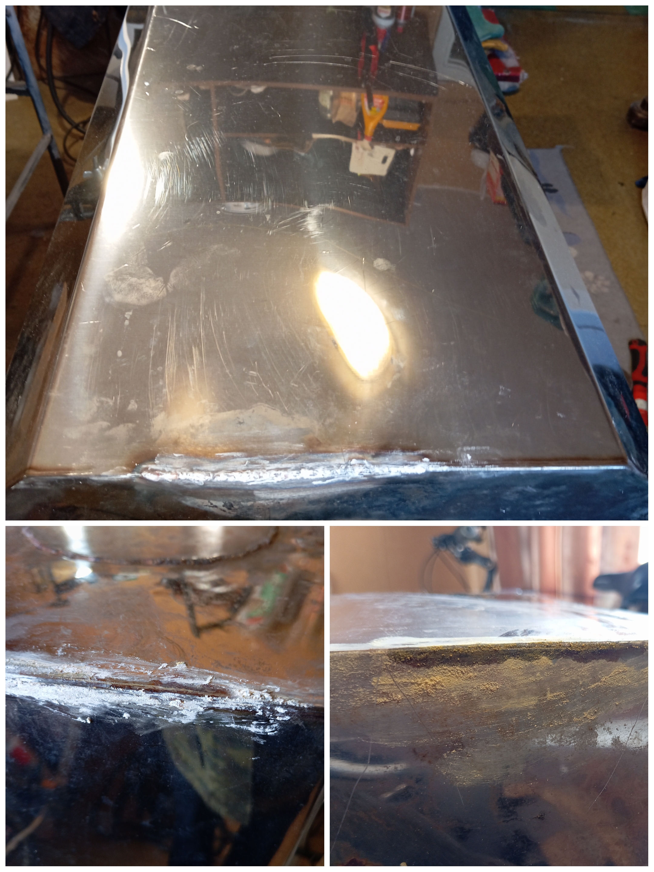

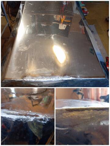

Домашняя сыроварка-2, почему два-первую уже проварил и отдал. Дно гуляет и даёт трещины по "шву", если это можно назвать швом. Конструкция: двойные стенки, вода, тэн на 3квт. Толщины около 0.8. Проверял воздухом и мыльной водой на пузыри. Давление дашь- аж дно выгибается.

дно выгибается
Потому и трещит. Была такая же фигня с баком-рукомойником. Сливают - сжимается, наливают - раздувается, трещит.
