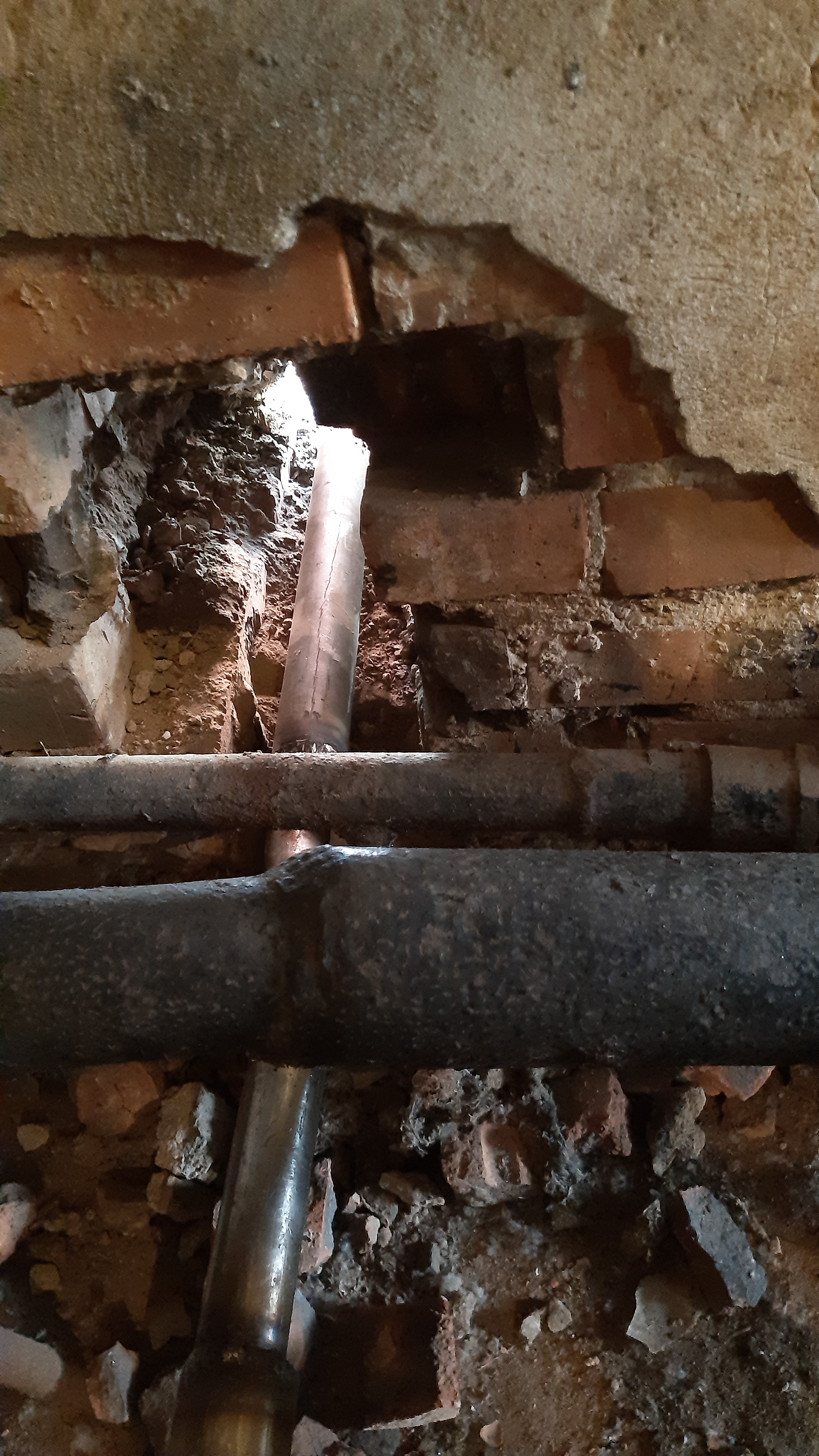

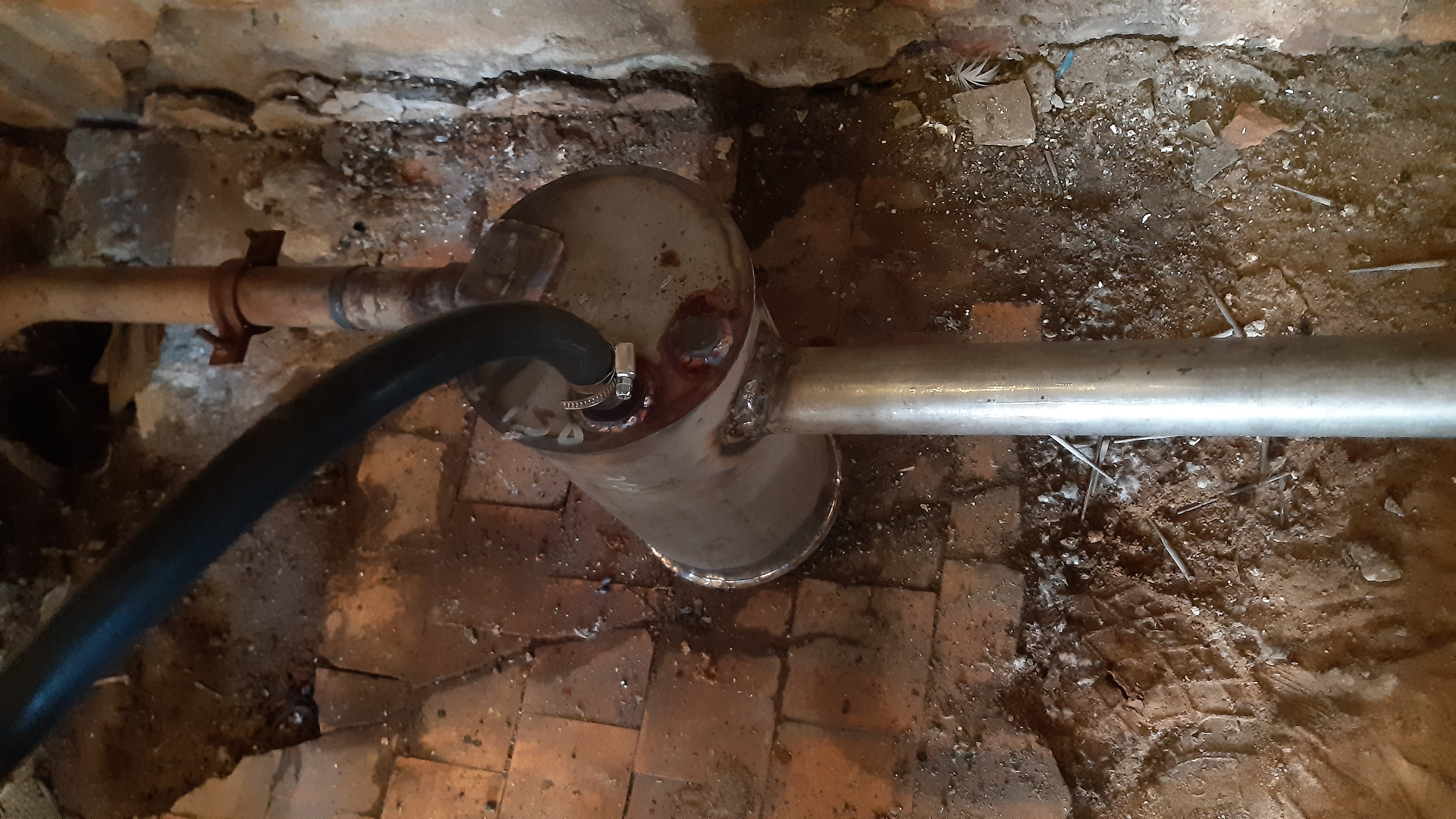

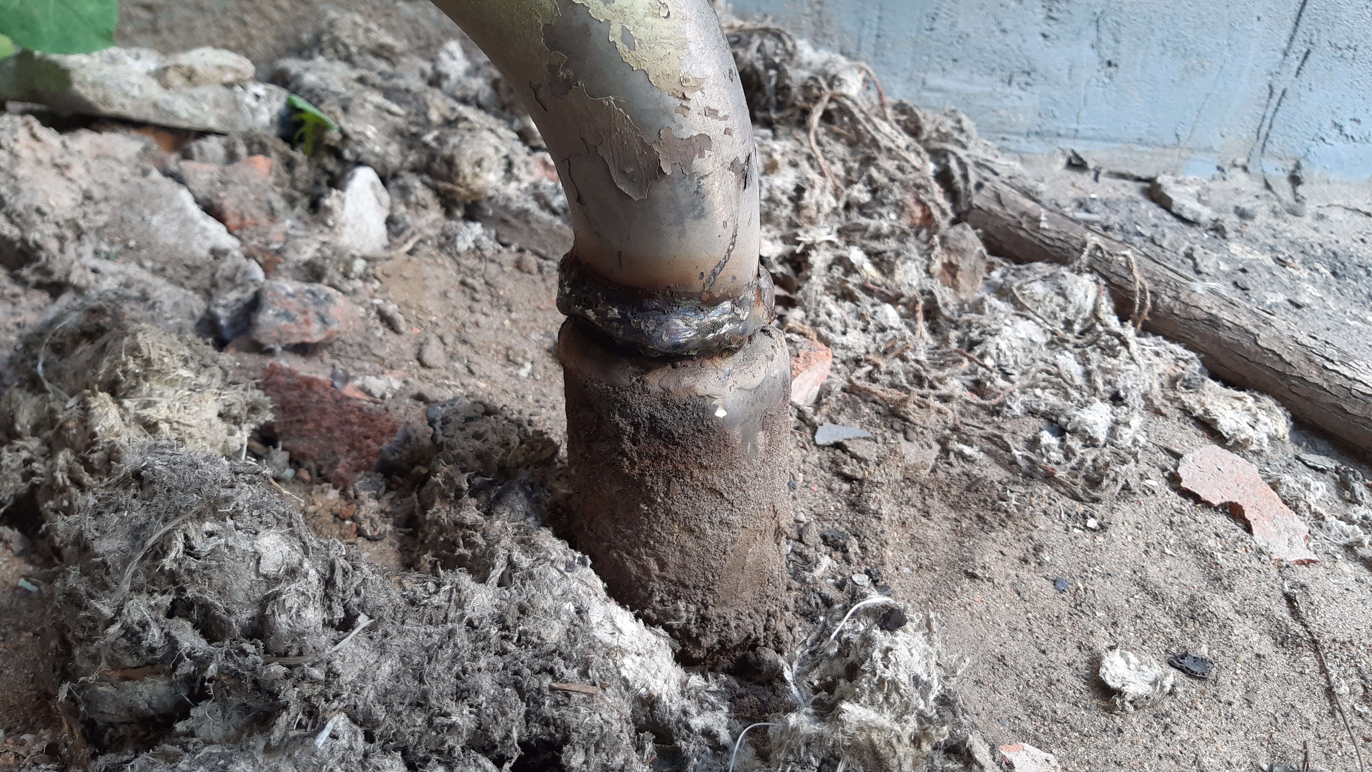

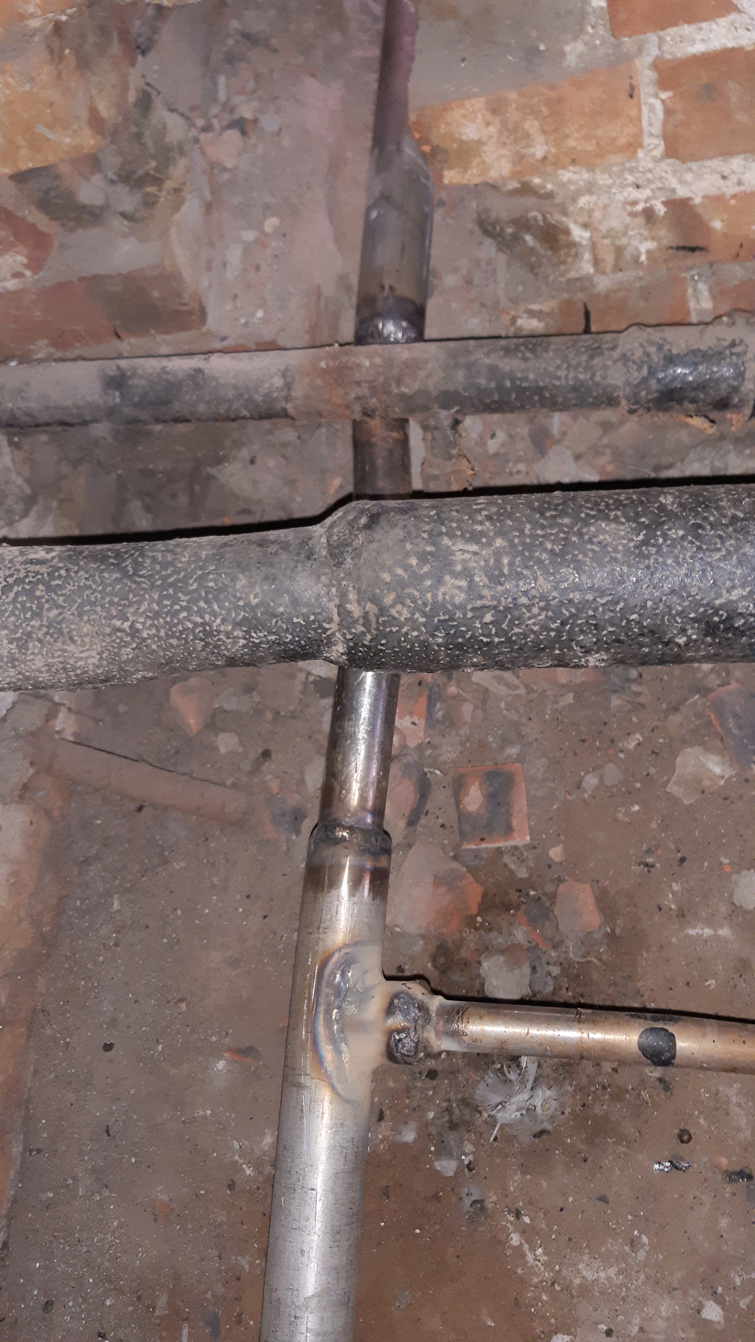

По графским развалинам: отвод конденсата от бойлера с бабулятором.
https://upforme.ru/uploads/0017/79/4e/4/t916044.jpg
https://upforme.ru/uploads/0017/79/4e/4/t495438.jpg https://upforme.ru/uploads/0017/79/4e/4/t49666.jpg
https://upforme.ru/uploads/0017/79/4e/4/t756952.jpg
Нержавейка из кусков-остатков. Собиралось и варилось поэтапно, первый "L" и три последних шва "T" - монтажные, ЭА 48М/22.
