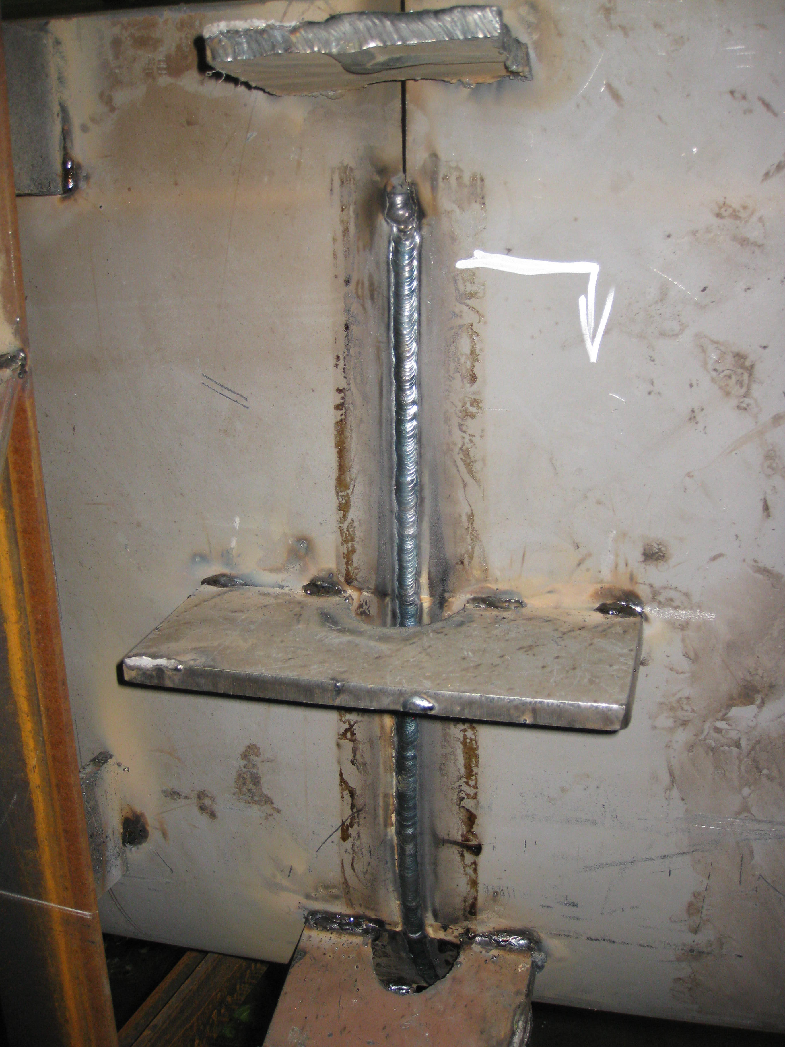

Спроектировать поясок и кницу с другой стороны стрингера, не-е-е?
http://s5.uploads.ru/t/9HNiD.jpg

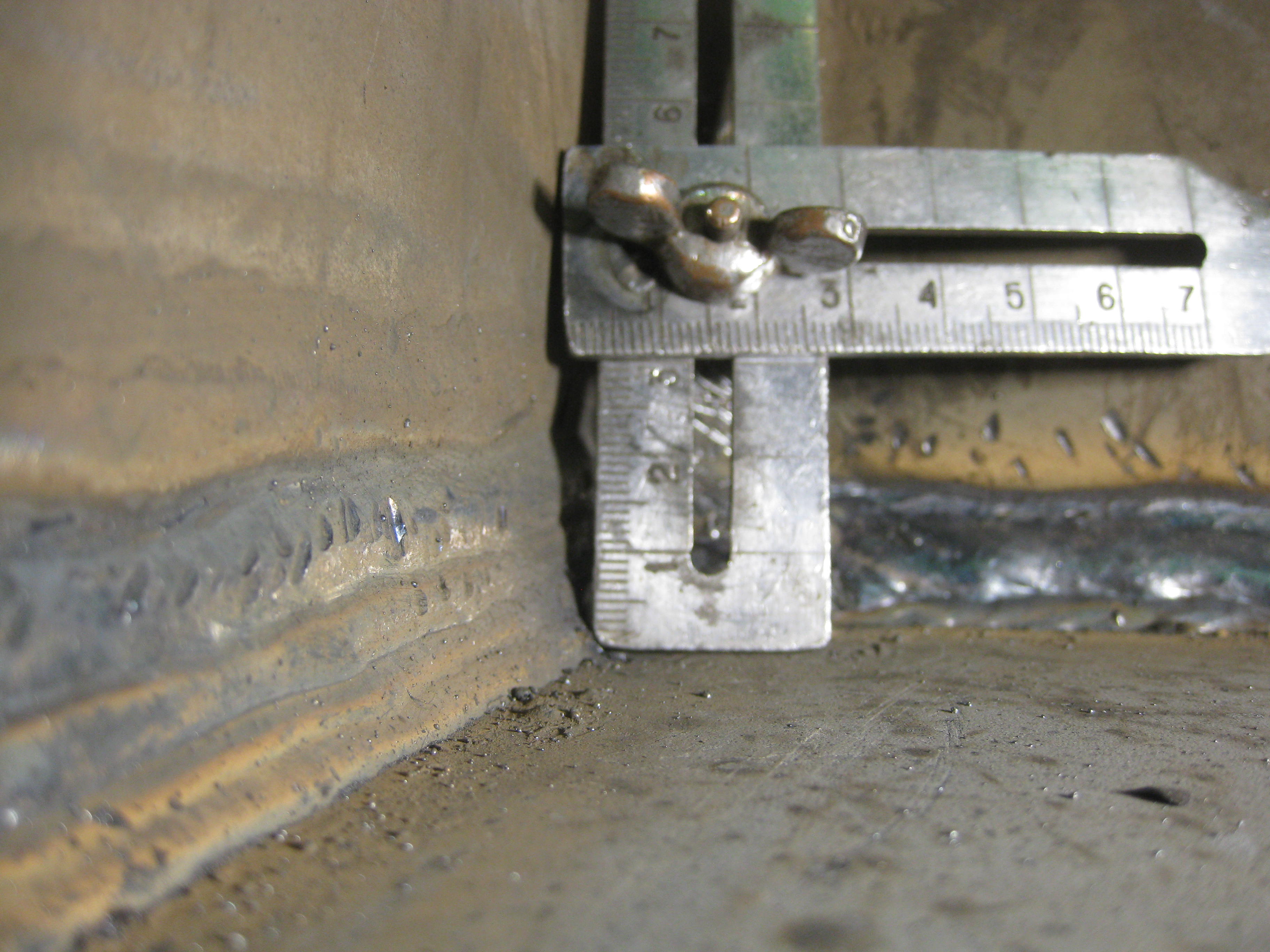

Повышенной прочности и нержавейка, s=16 на остающейся подкладке. ПДГ в углекислоте, проволока 309L. Калибр шва: 30+/-3, 0,5+2.
http://sd.uploads.ru/t/sjdUY.jpg http://sh.uploads.ru/t/dEsng.jpg
http://s5.uploads.ru/t/lGs8x.jpg http://sd.uploads.ru/t/dENaO.jpg
http://sh.uploads.ru/t/mDNI6.jpg http://s3.uploads.ru/t/13quy.jpg

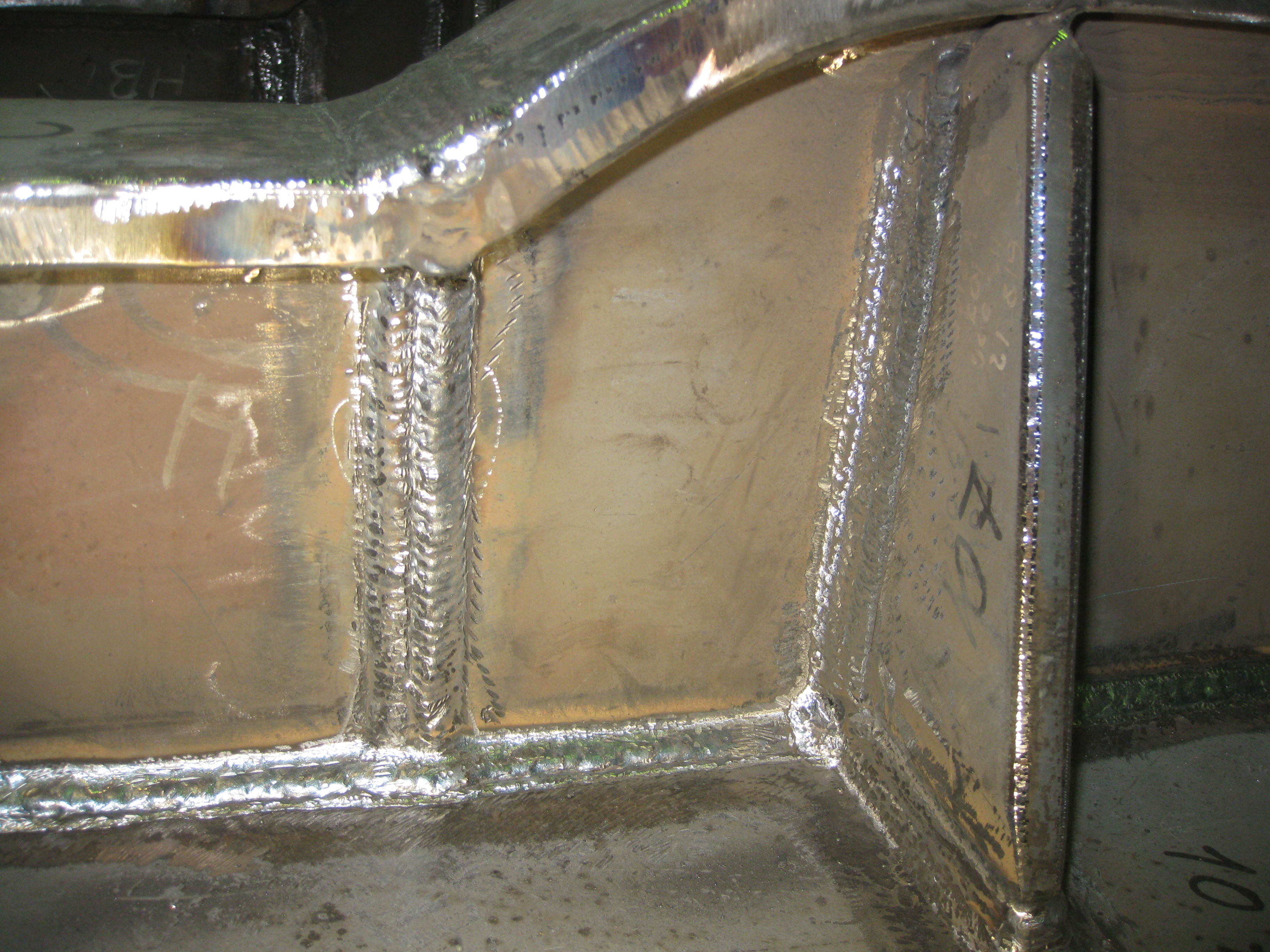

316-ая 316-ой в углекислоте.http://sh.uploads.ru/t/5oB08.jpg
http://s3.uploads.ru/t/7PYXg.jpg http://s7.uploads.ru/t/nMKPQ.jpg
http://s7.uploads.ru/t/pXRTi.jpg http://s3.uploads.ru/t/kvQ2W.jpg
Зачистка пневмощёткой и немного фрезой. http://s5.uploads.ru/t/I3Ahg.jpg

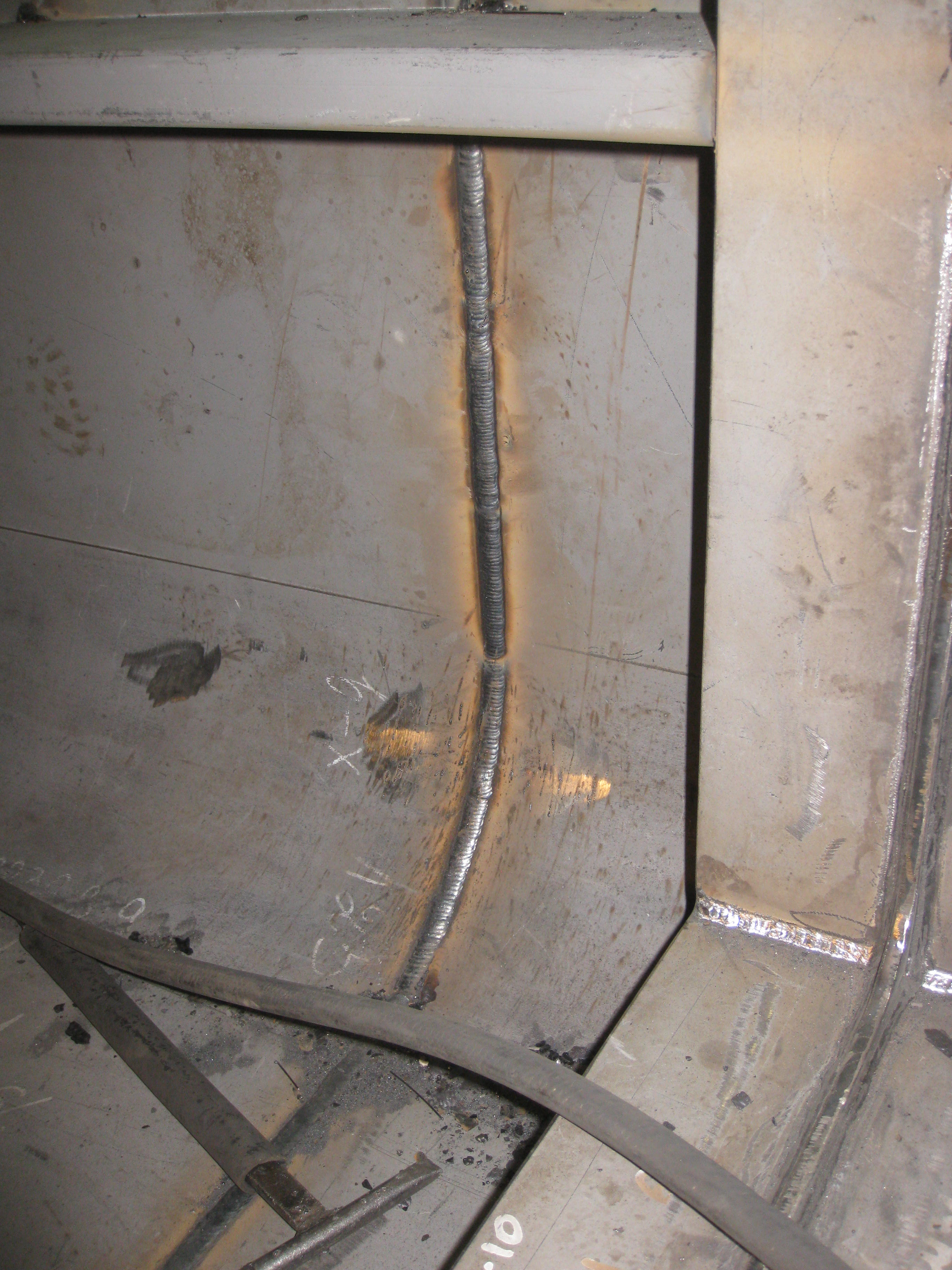

Продолжение работ в бортовой цистерне.
Сегодня пришли "светить" нижние тавры:http://s3.uploads.ru/t/TVKAR.jpg
http://s8.uploads.ru/t/8VF5b.jpg http://sh.uploads.ru/t/ZFoH0.jpg
И останутся потолочные швы под РГК. Всех, кто пытается вылезть через заделку - сразу кувалдой по голове.
http://sh.uploads.ru/t/BtoSM.jpg http://s9.uploads.ru/t/Nn5W0.jpg
http://sh.uploads.ru/t/m8rzo.jpg http://sd.uploads.ru/t/45Jl3.jpg

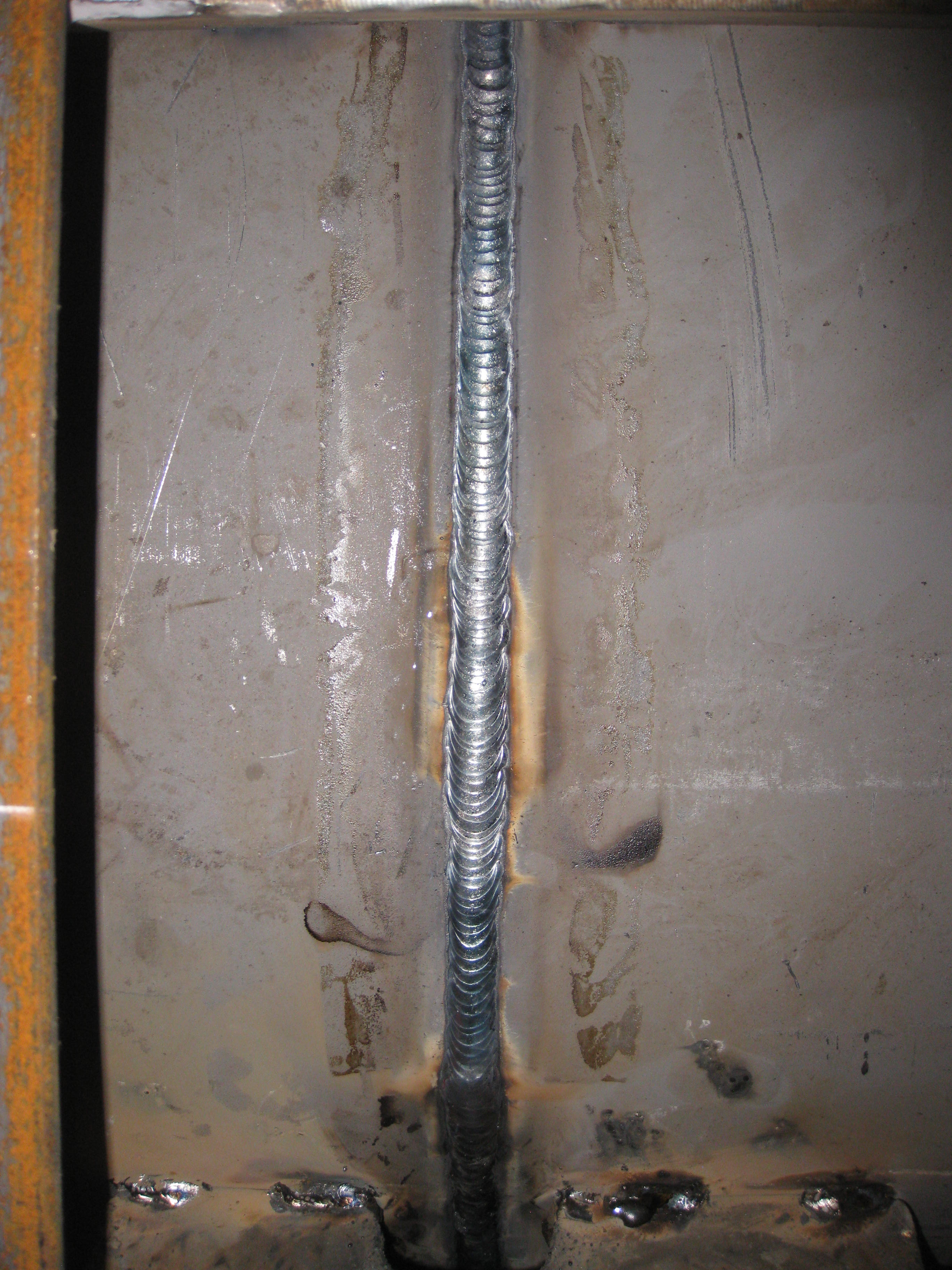

Сделал выводы, что при сварке порошковой проволокой по керамической подкладке есть постоянная проблемка. В местах остановок (из-за "гребёнок") всегда остаётся свищ. Он не так заметен, но всё равно есть и на плёнках выглядит тёмным пятном. Проще удалить строжкой в потолочном положении с последующей заваркой, чем РАДС. Это уже пройдено на S=7 mm и на S=16 mm  с V-разделкой.
