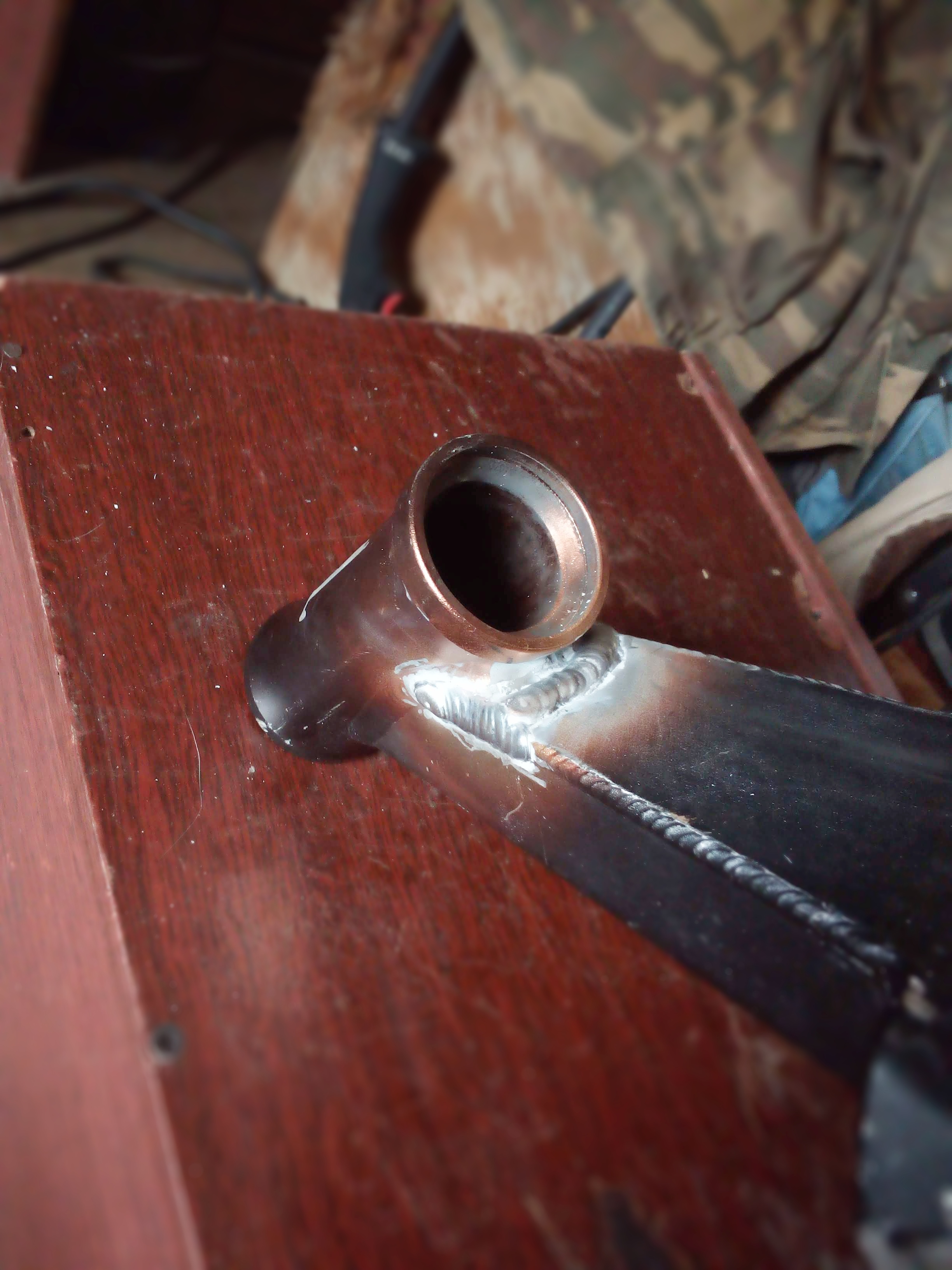

Шею самоката подлечил.
http://upforme.ru/uploads/0017/79/4e/2/t54988.jpg
Сколько варю, замечаю все эти красивые заводские П/А швы по вдоль лопаются: на великах, мотоциклах, самокатах, интеркулер(выше) и прочей импортной продукции.
http://upforme.ru/uploads/0017/79/4e/3/t47230.jpg

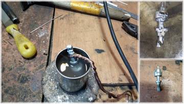

ЦАМ, деталь замка зажигания. Уломали-таки меня на гемор, возили к какому-то мужичку, он раз пыхнул дугой и отказался. Внутри пружинки, соорудил охлаждение и мучительно долго,по капле наплавлял утерянное.
Отредактировано Mенгон (Вторник, 14 января, 2020г. 02:31:27)
