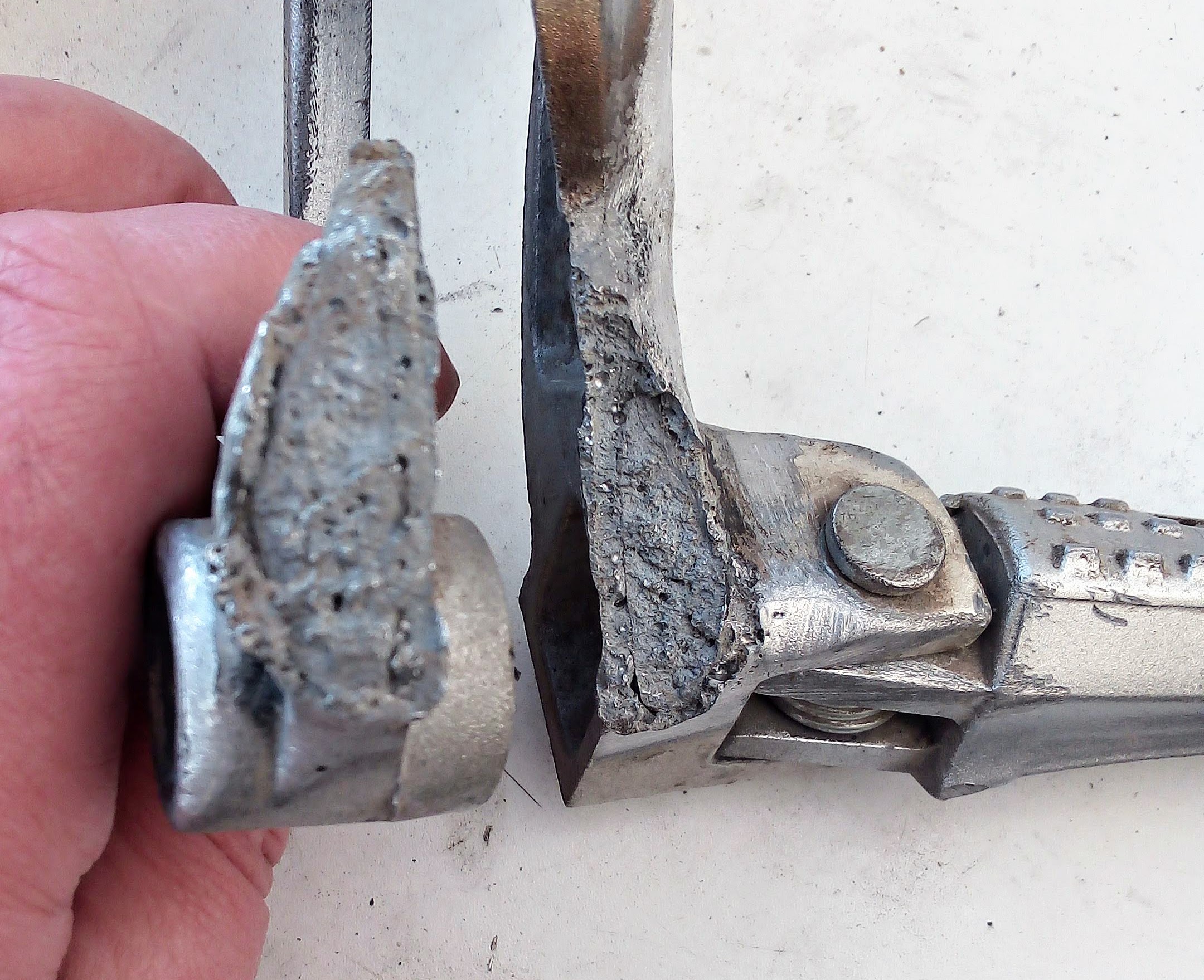

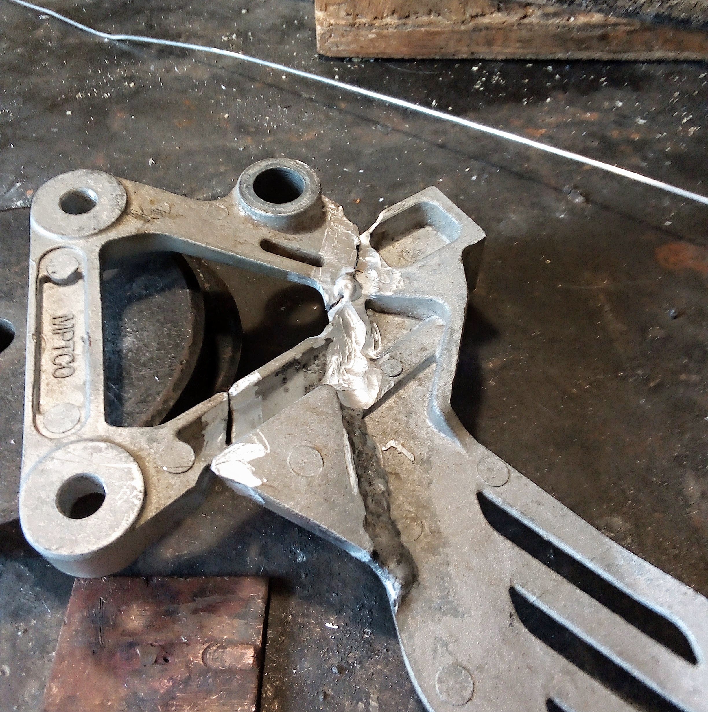

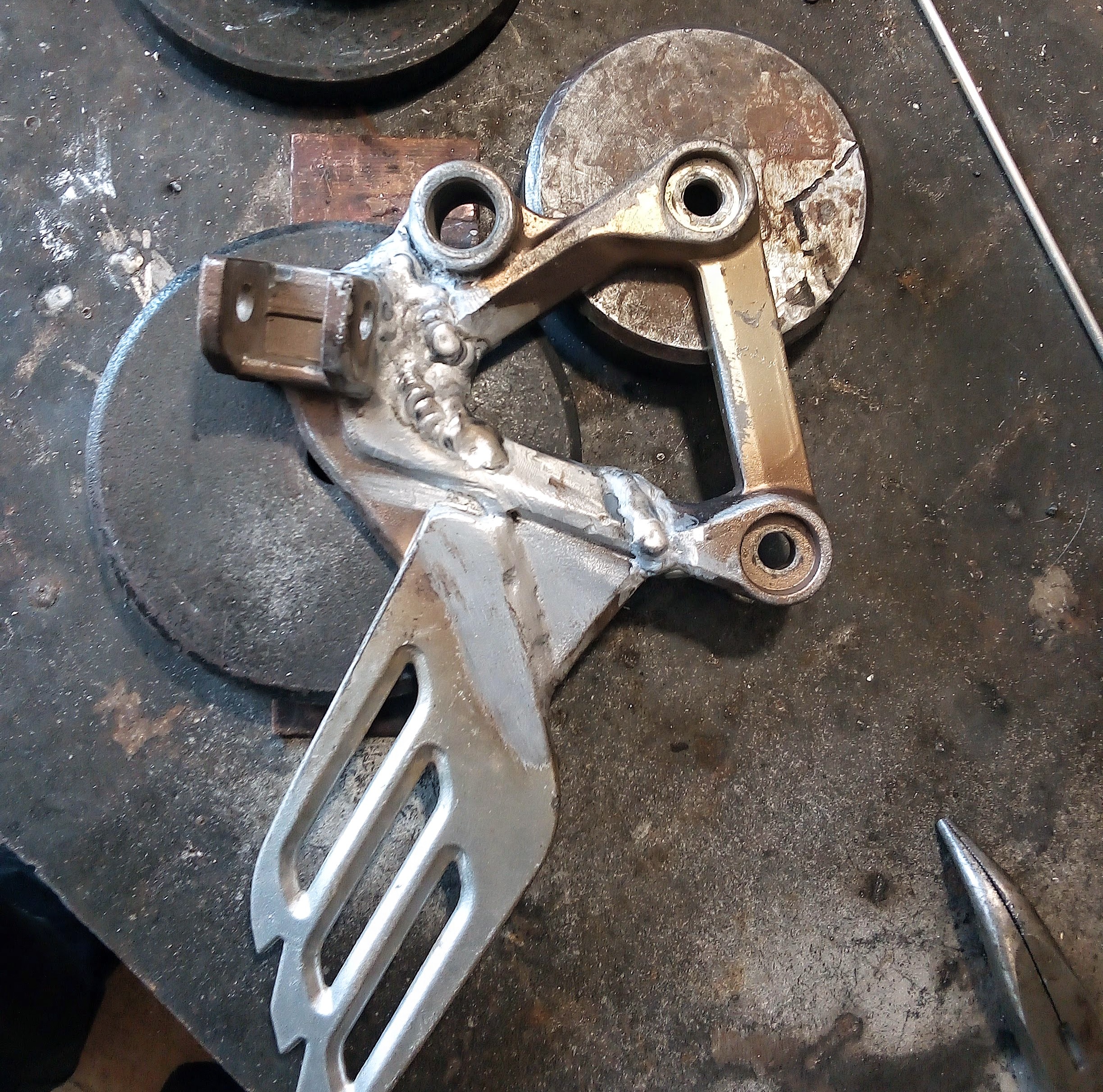

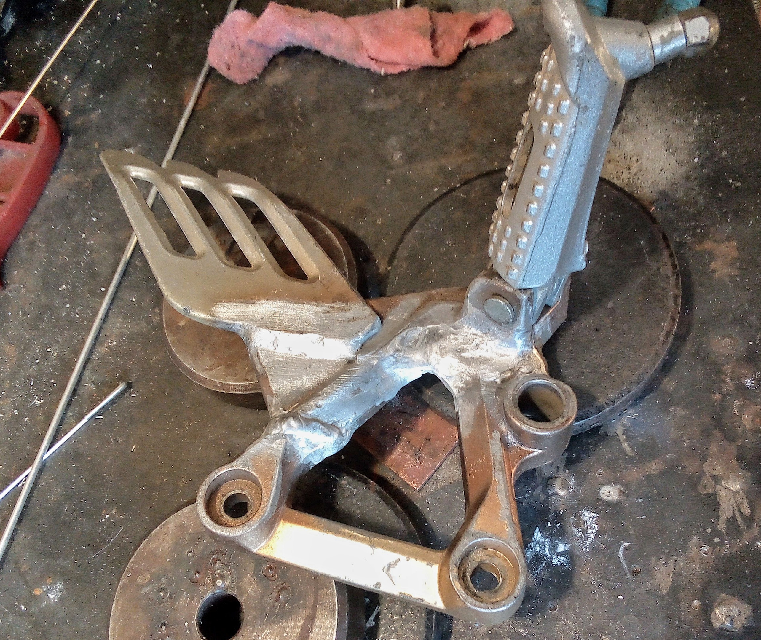

Скинули, мотоподножка. Завтра займусь.
Помедленнее и поподробнее, я записываю....
266
записываю....
http://upforme.ru/uploads/0017/79/4e/3/t23385.jpg
Как и предполагалось, при ближайшем рассмотрении, не сварка а чёрте что.
Пролог 😏:[html]<iframe frameborder="0" style="border:none;width:320px;height:180px;" width="320" height="180" src="https://music.yandex.ru/iframe/#track/44034005/5888179">Слушайте <a href='https://music.yandex.ru/album/5888179/track/44034005'>Беспечный ангел</a> — <a href='https://music.yandex.ru/artist/164354'>Ария</a> на Яндекс.Музыке</iframe>[/html]

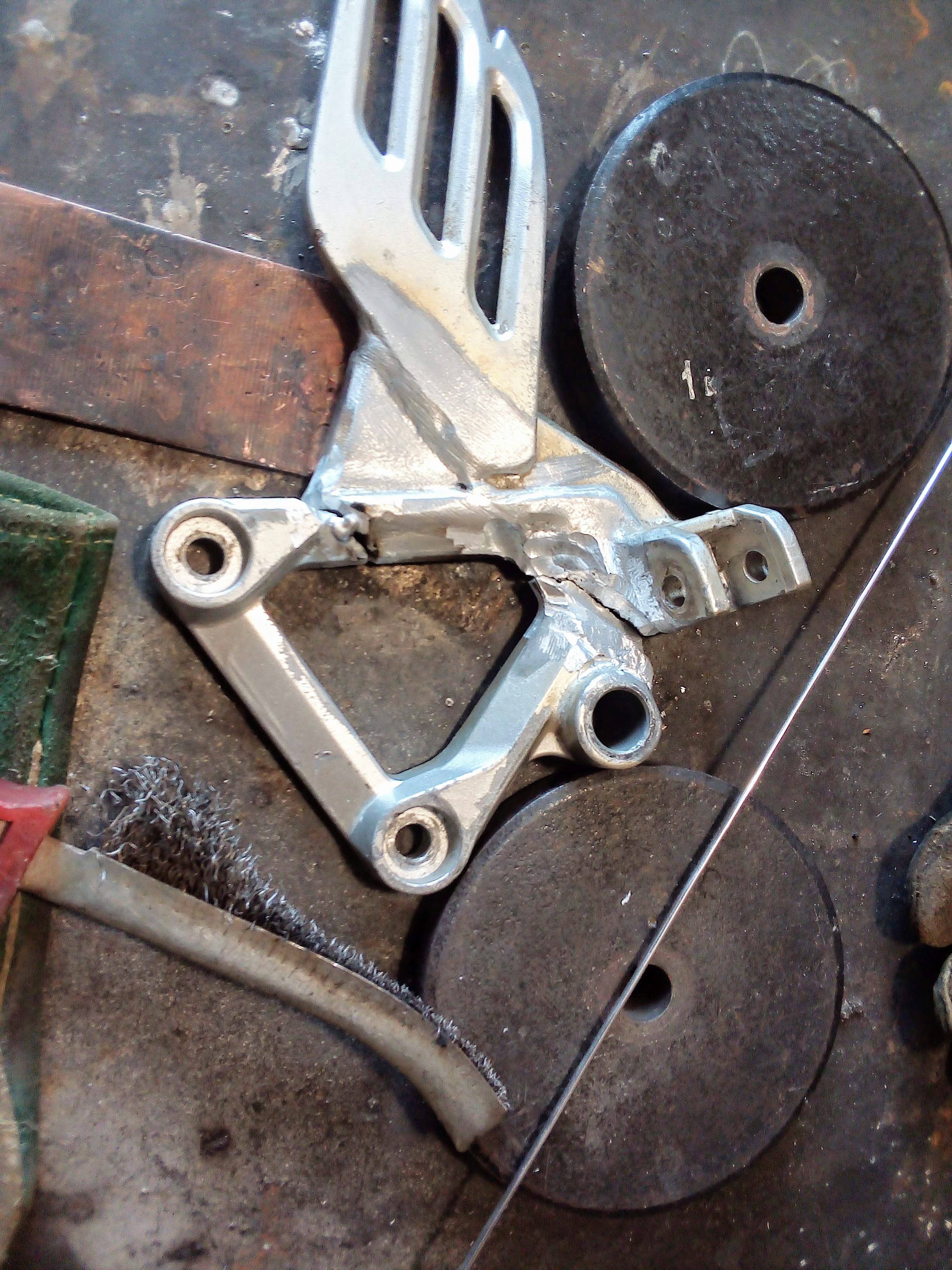

Ну, что... ободрал всё непотребство фрезамиhttp://upforme.ru/uploads/0017/79/4e/3/t96650.jpg
Дальше, всё правильно и аккуратно: выставить, зафиксировать, прихватить.:http://upforme.ru/uploads/0017/79/4e/3/t55173.jpg http://upforme.ru/uploads/0017/79/4e/3/t17872.jpg
Заварить/заполнить в несколько проходов. Частота 35Гц, с током разброс от 55-105А - там толсто, там тонко...
http://upforme.ru/uploads/0017/79/4e/3/t24893.jpg http://upforme.ru/uploads/0017/79/4e/3/t77494.jpg
По окончании навёл марафет слегка:http://upforme.ru/uploads/0017/79/4e/3/t70314.jpg
маленький шов снимать не стал, так-как с обратной стороны глубоко, толком не проваришь. Всё вроде.

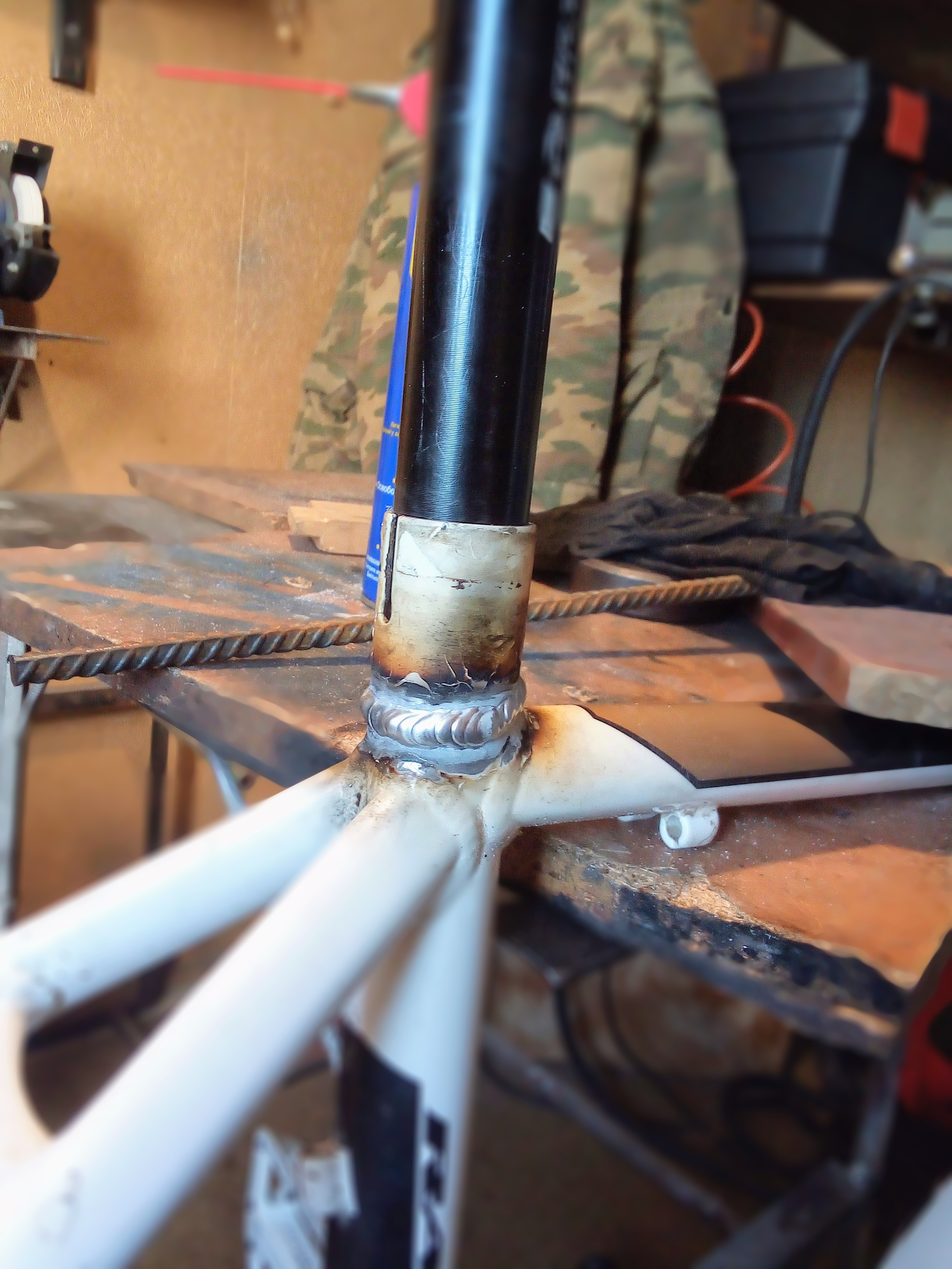

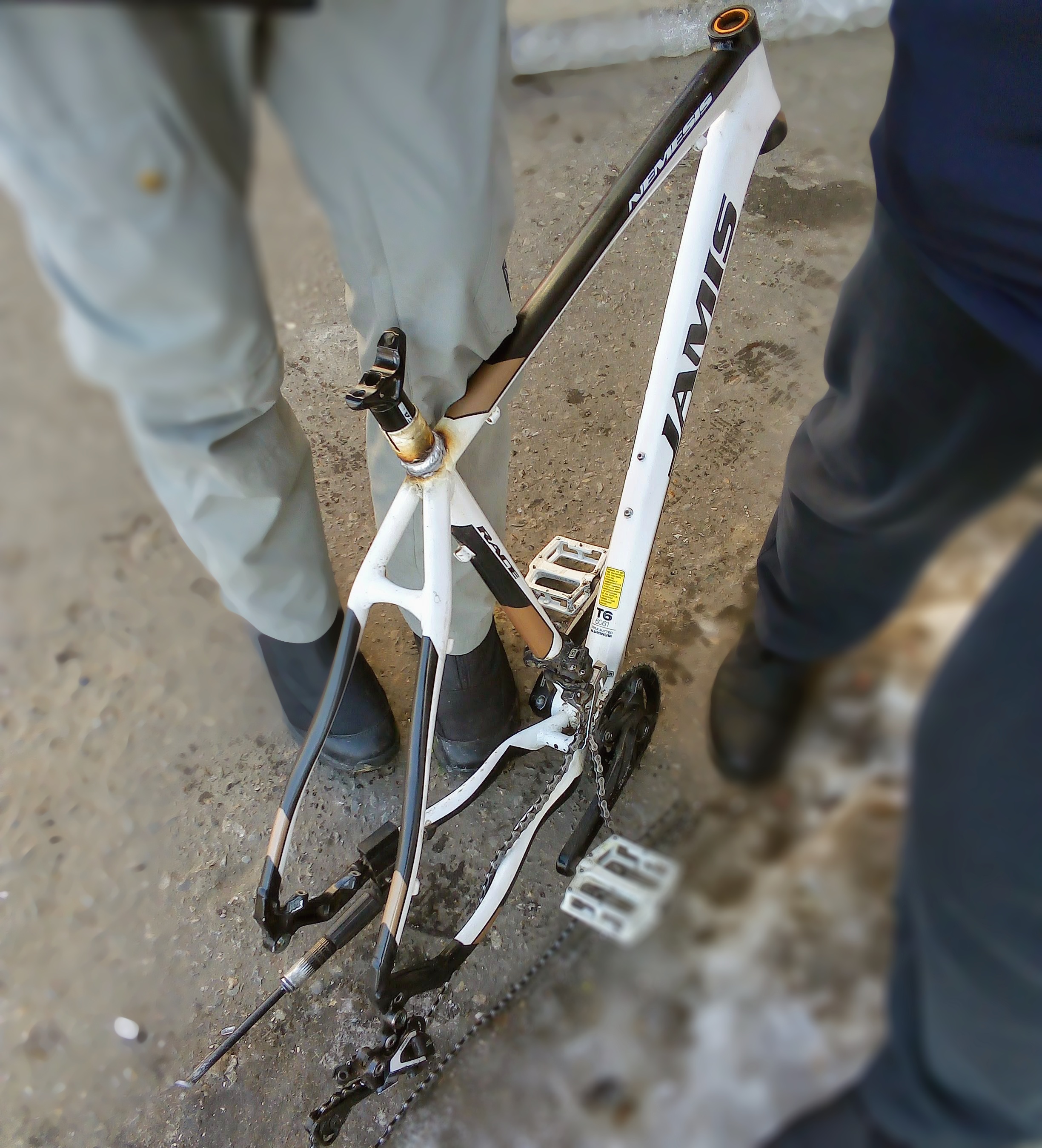

Ну, тут всё ясно. Типовая поломка-до отказа подымают седло и...крак!
http://upforme.ru/uploads/0017/79/4e/3/t95312.jpg
http://upforme.ru/uploads/0017/79/4e/3/t51142.jpg
270
Надо сразу трубу седла приваривать к трубе рамы - что б уж наверняк.

С этим великом чуть не пролетел. Труба под сидушку на три мм больше чем у стандартных, кинулся искать вставку-оправку, на удачу попался старый кругляк  Ø 30.https://i.imgur.com/cjfnyiom.jpg
                                                         Слева кругляк, справа обычная Ø 27
В первый раз за практику с таким столкнулся.

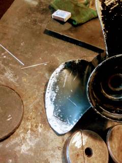

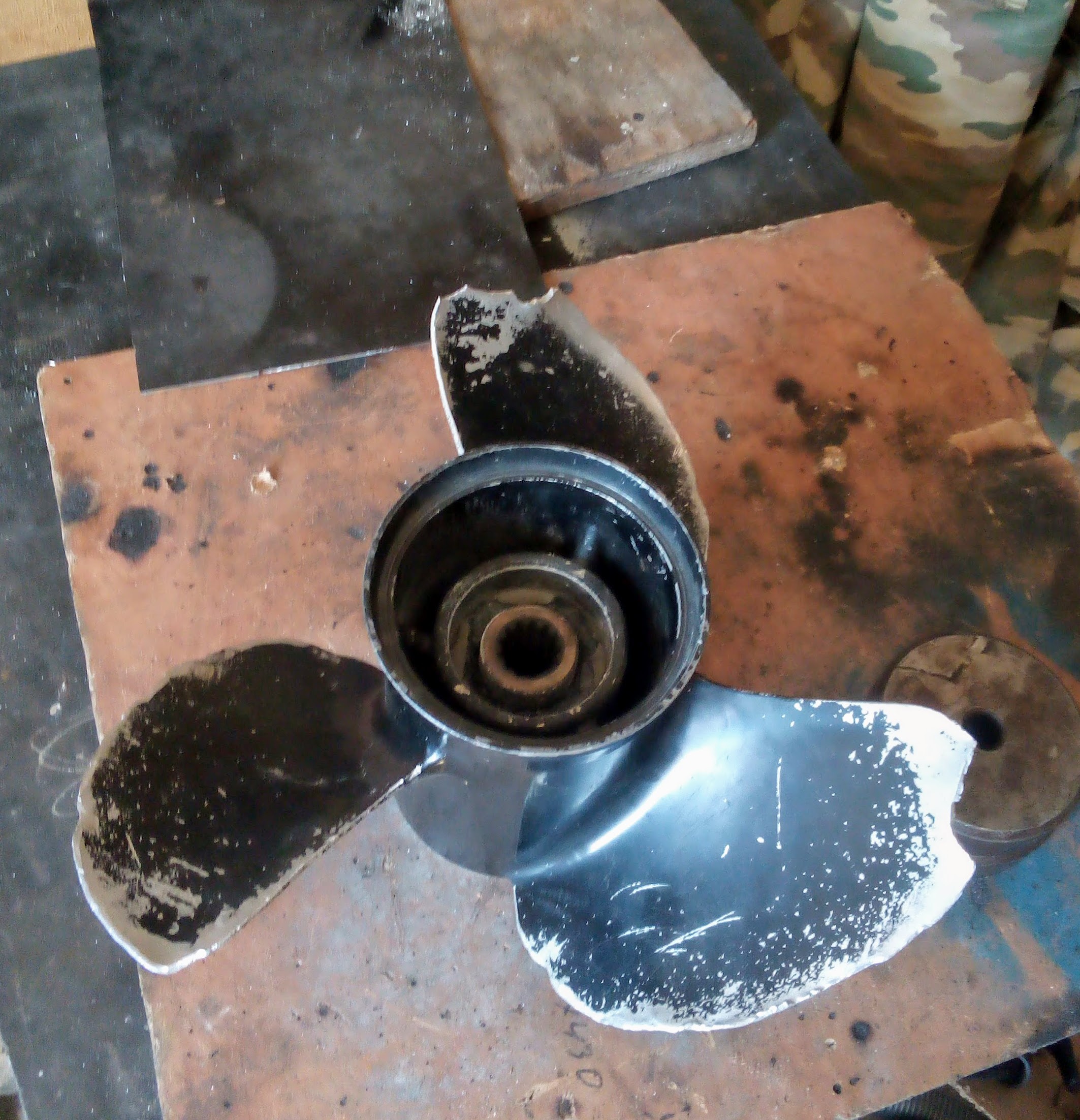

Вербное, День космонавтики, день ПВО -- всё моё  а мне винт подкинули, занимаюсь :smoke: :https://upforme.ru/uploads/0017/79/4e/3/t812664.jpg https://upforme.ru/uploads/0017/79/4e/3/t357909.jpg
https://upforme.ru/uploads/0017/79/4e/3/t948285.jpg
https://upforme.ru/uploads/0017/79/4e/3/t31714.jpg
https://upforme.ru/uploads/0017/79/4e/3/t89893.jpg
Отредактировано Mенгон (Воскресенье, 12 апреля, 2020г. 23:56:52)
274
Ну-у-у... Промпеллер как раз в тему!
275
Кстати, геморройная работёнка, отнимает уйму времени да и энергии физической тоже неслабо http://funkyimg.com/i/2vVqD.png : Примерь, причерти, наплавь, рихтани, обработай, наплавь где дефект и снова по кругу.

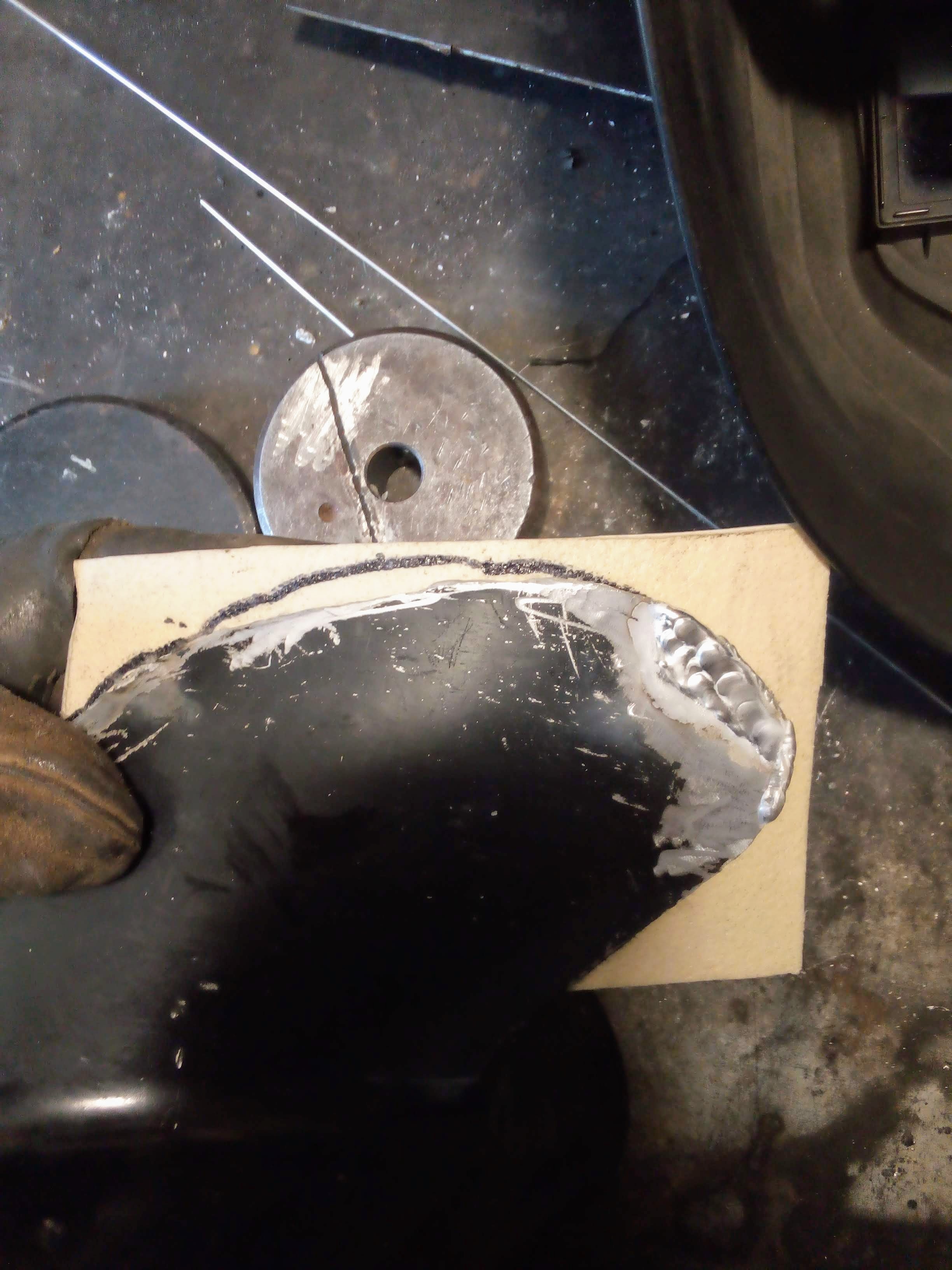

Ещё один, беспечный ангел, сегодня прилетел:
Пробовал клеить не получилось©
https://upforme.ru/uploads/0017/79/4e/3/t183158.jpg
https://upforme.ru/uploads/0017/79/4e/3/t541939.jpg
https://upforme.ru/uploads/0017/79/4e/3/t764563.jpg

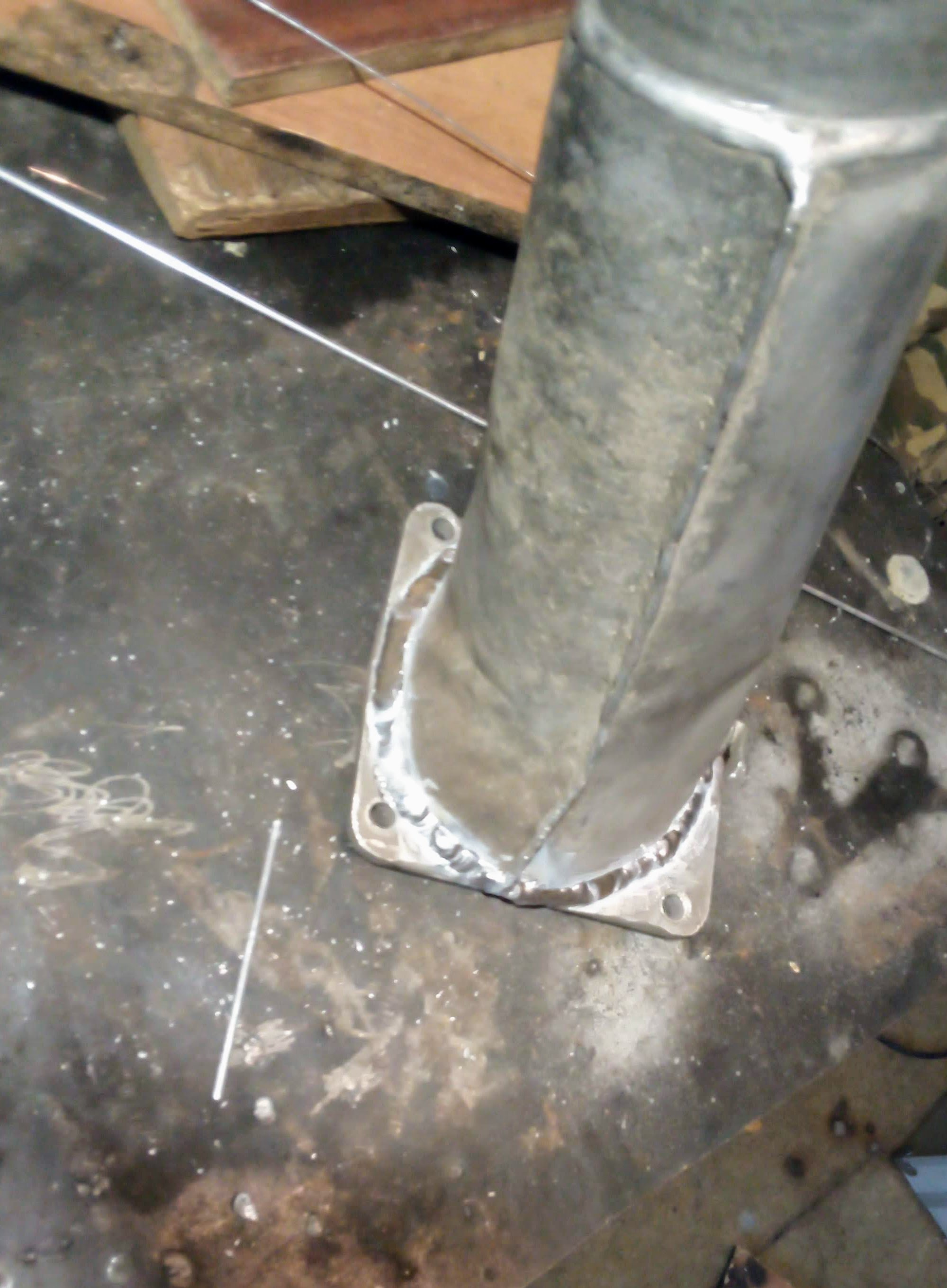

http://upforme.ru/uploads/0017/79/4e/4/t899751.jpg
http://upforme.ru/uploads/0017/79/4e/4/t325521.jpg
http://upforme.ru/uploads/0017/79/4e/4/t45689.jpg
Понравилась фраза: "Только это... заказчик думает что это я варю".

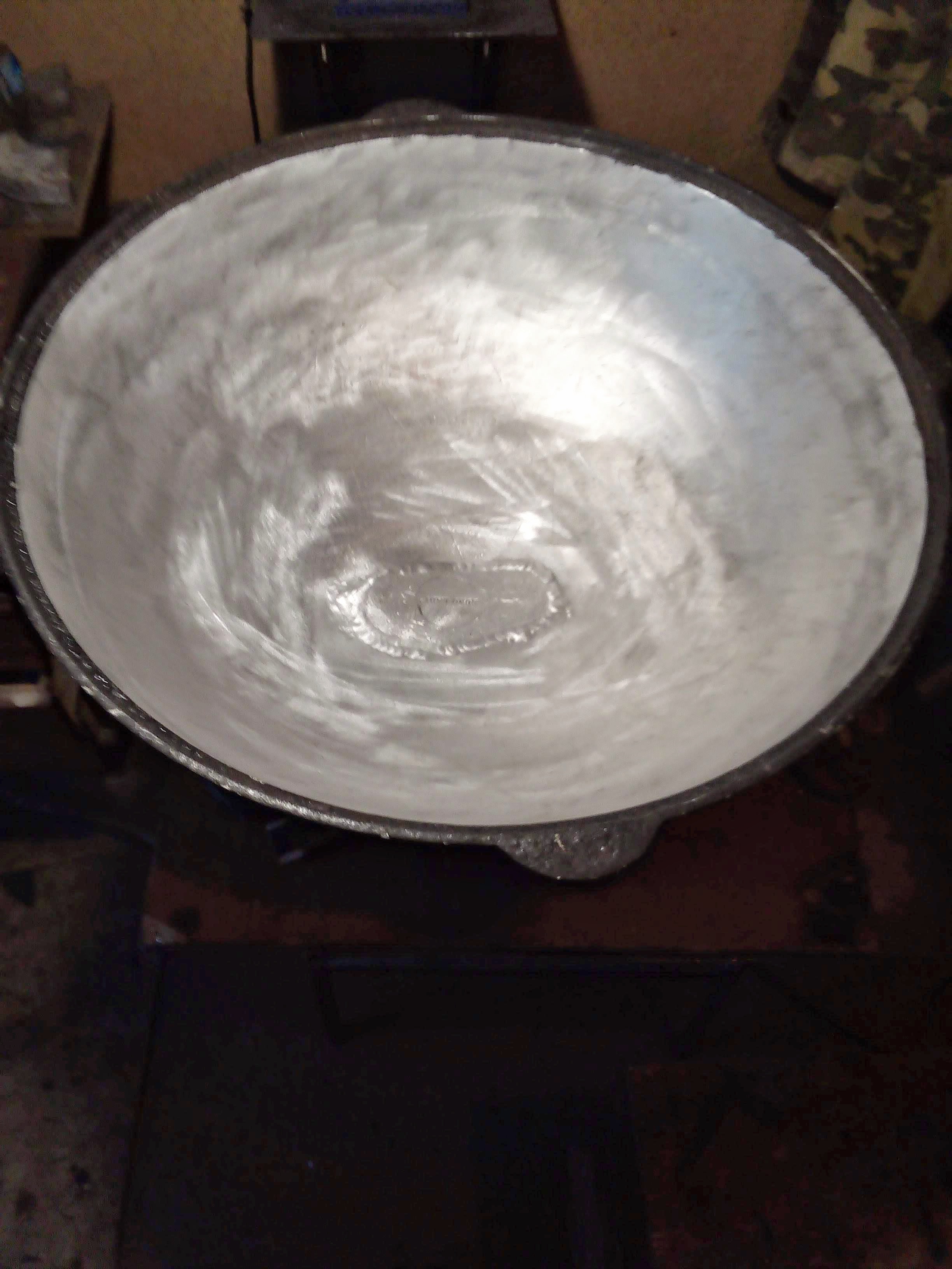

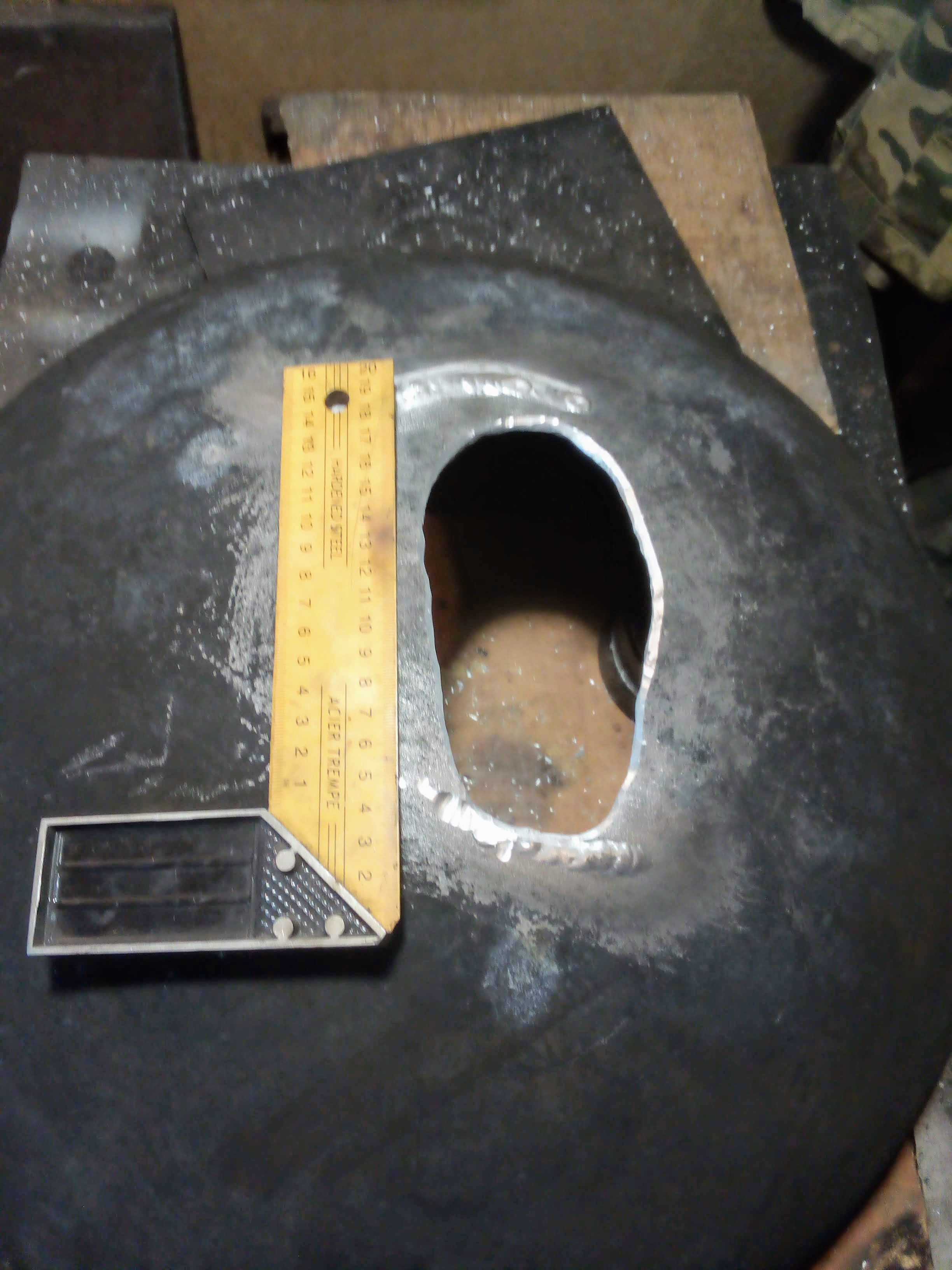

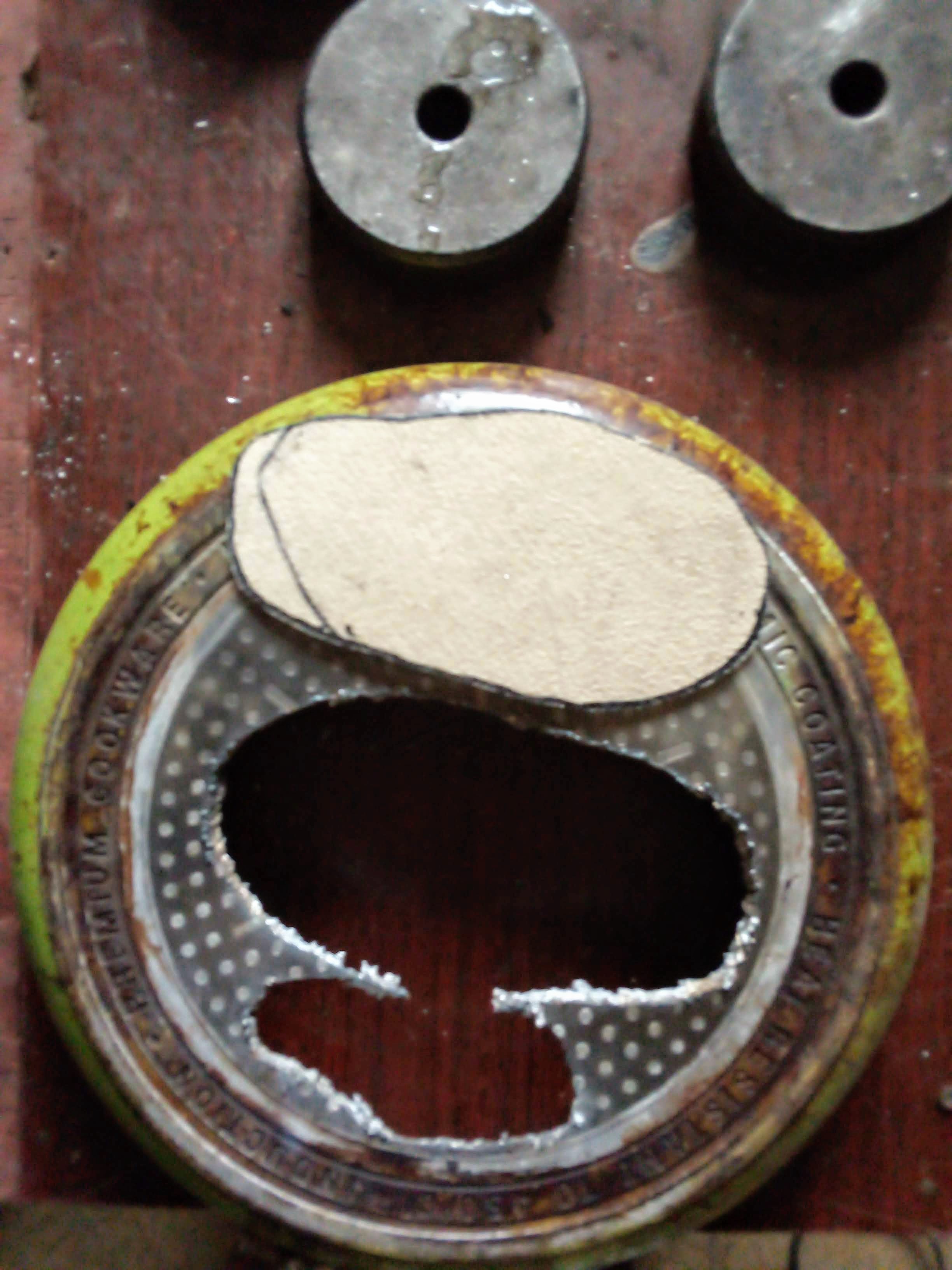

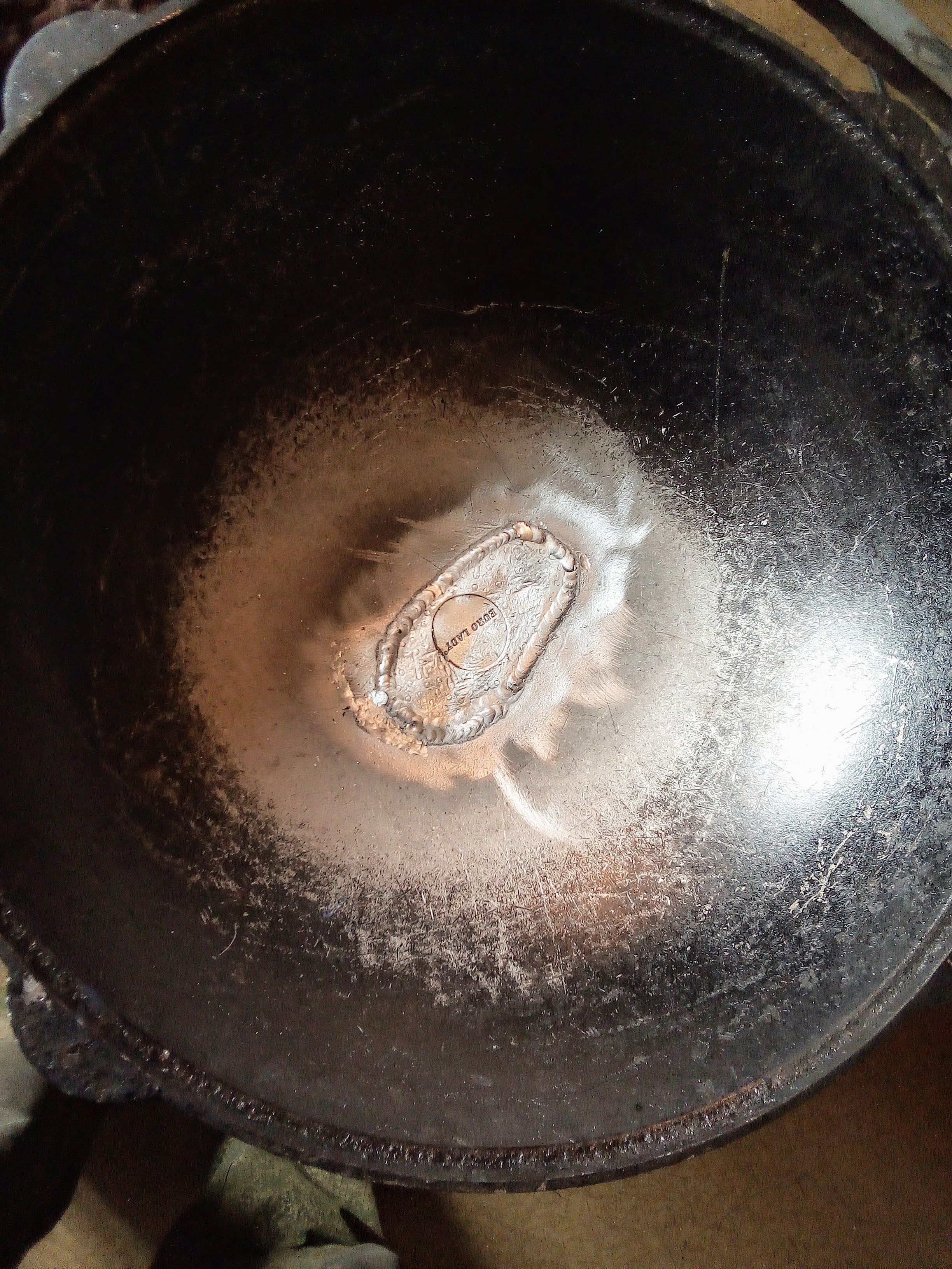

Анонс; Казан, толщина S-6. https://i.imgur.com/pdZTAumm.jpg
https://i.imgur.com/5EoITOvm.jpg
Завтра буду париться.

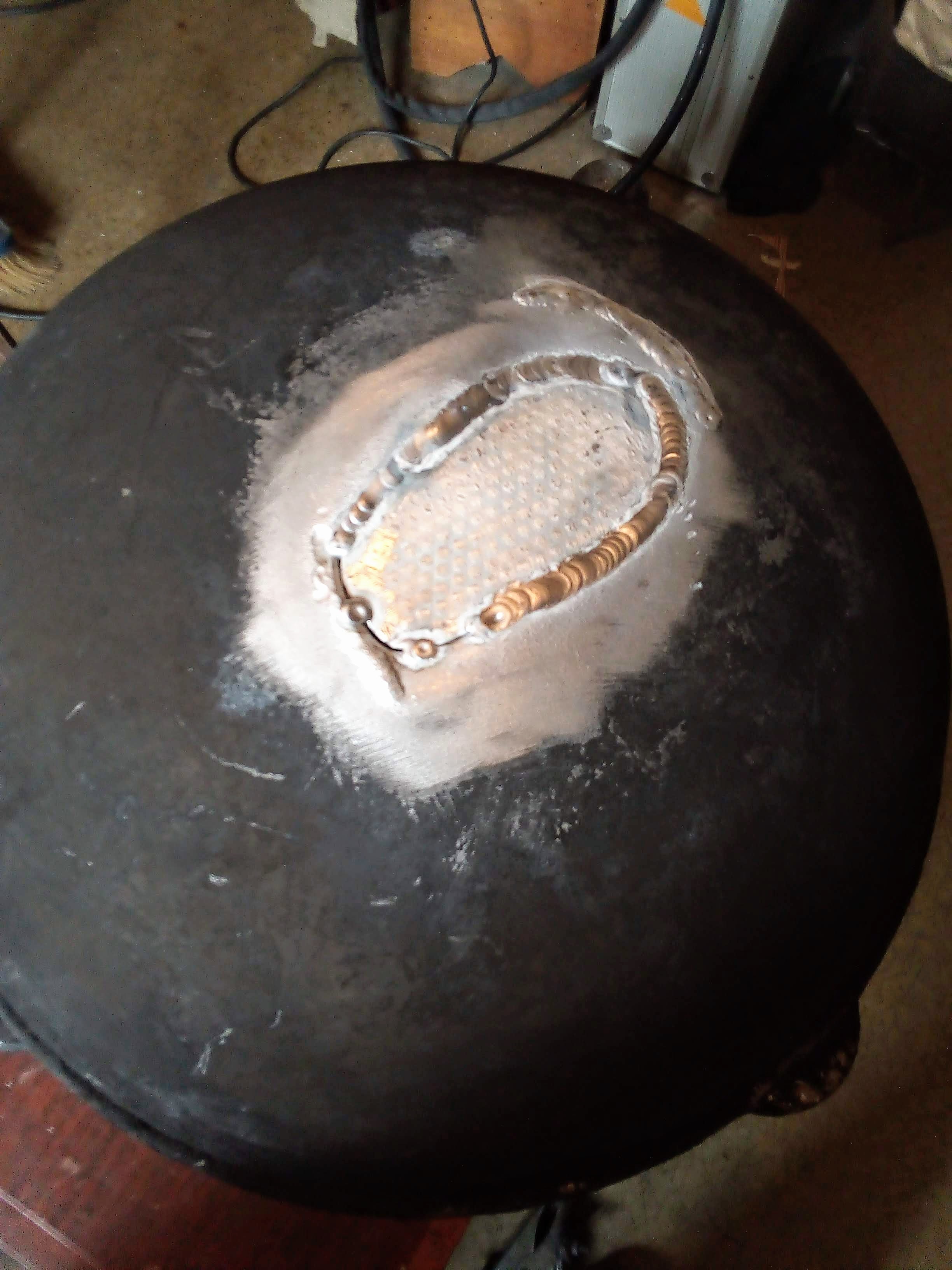

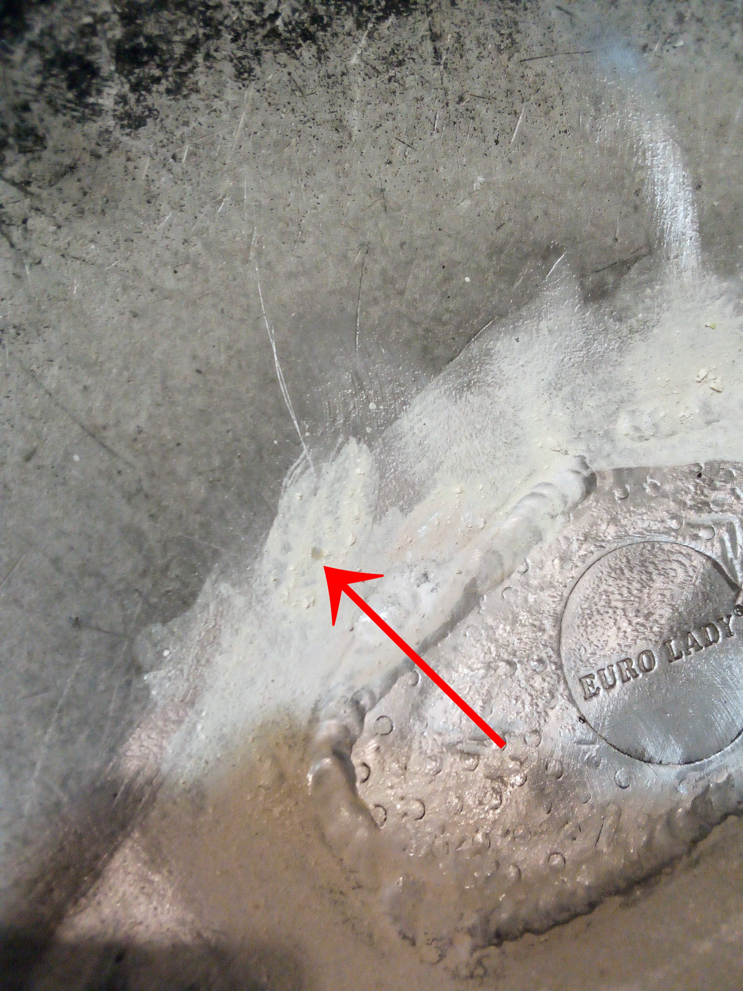

Попарился, работы было поуши. Дыру обровнял плазмой, так как там править не было смысла- весь алюминий в трещинах. Обрисовал шаблон, со сковороды вырезал вставку. Сварка на 135А. с боков дыры две трещины и саму заглушку. Так всё нормально но на керосин "показало" в двух местах. Поматерился устранил. По просьбе клиента, задрючил стальной щёткой всю поверхность, за доп плату конечно. С утра отдал "спутниковую тарелку" клиенту.
http://upforme.ru/uploads/0017/79/4e/2/t250206.jpg
https://upforme.ru/uploads/0017/79/4e/3/t415613.jpg
https://upforme.ru/uploads/0017/79/4e/3/t115757.jpg
https://upforme.ru/uploads/0017/79/4e/3/t48757.jpg
Тут прикол, раньше тоже с этим сталкивался. В финале проверял на керосин, вылезло пятнышко вообще на ровной, не битой поверхности.
трогать не стал.
https://upforme.ru/uploads/0017/79/4e/3/t197381.jpg
https://upforme.ru/uploads/0017/79/4e/3/t685659.jpg
