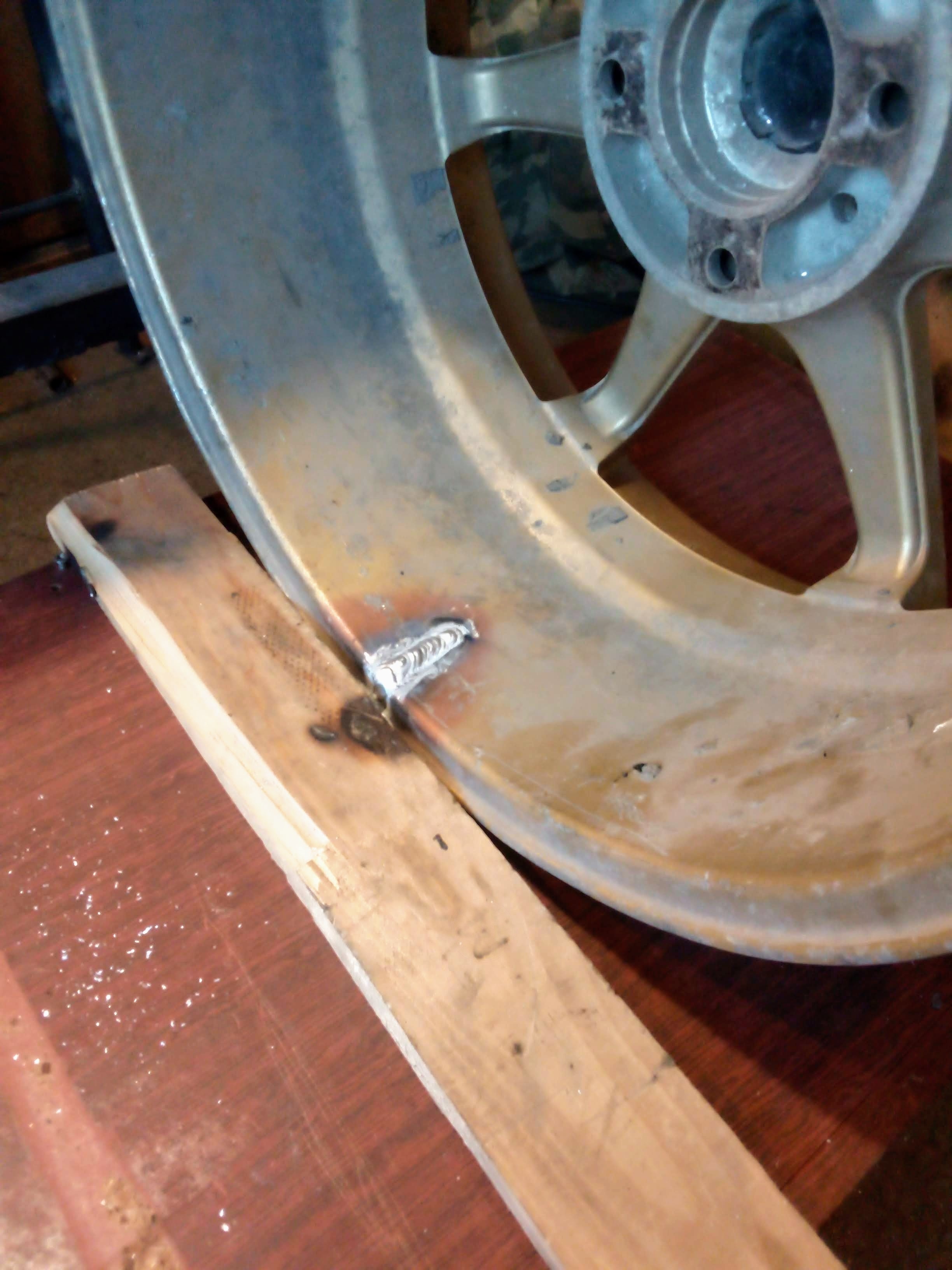

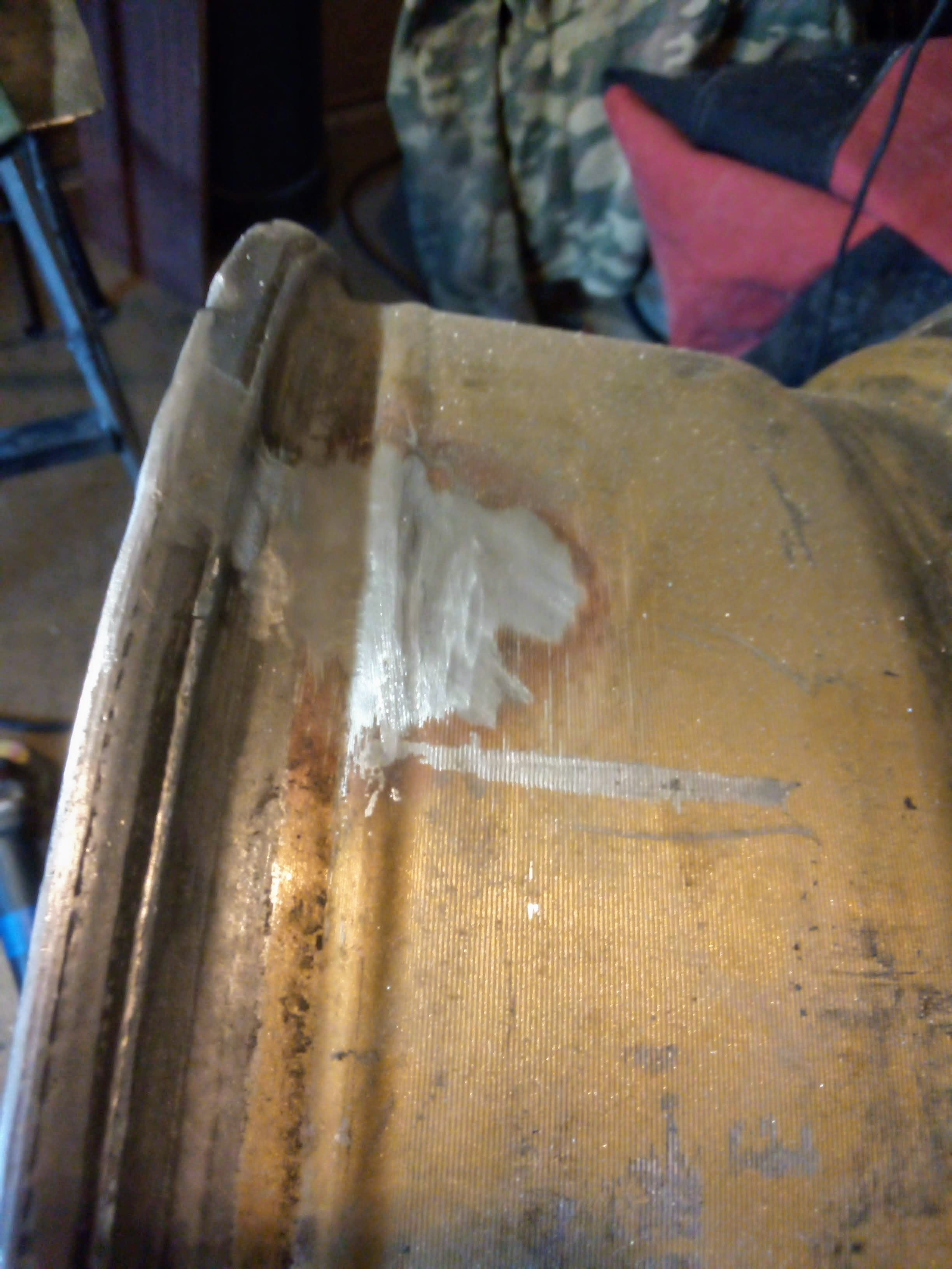

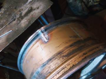

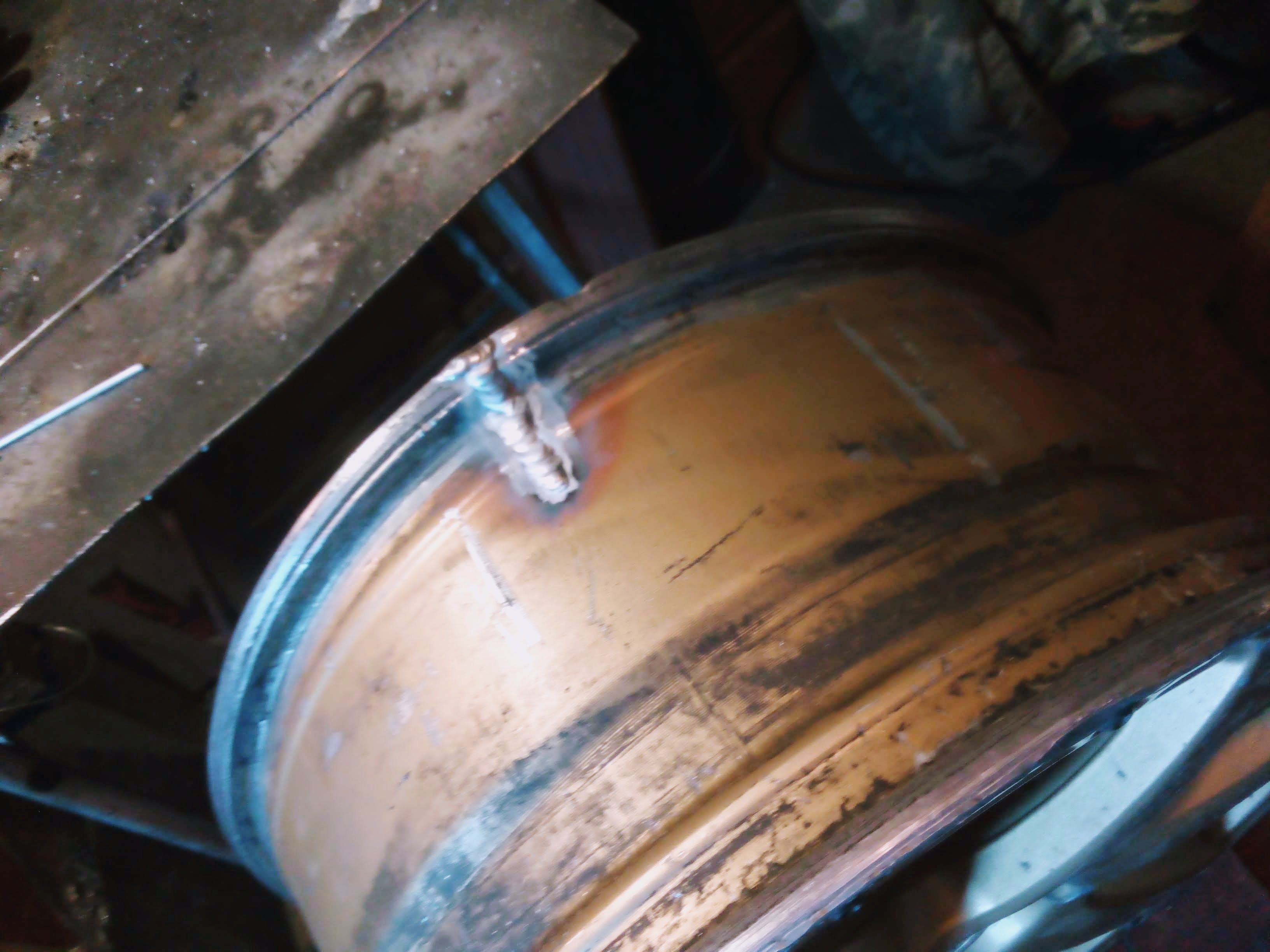

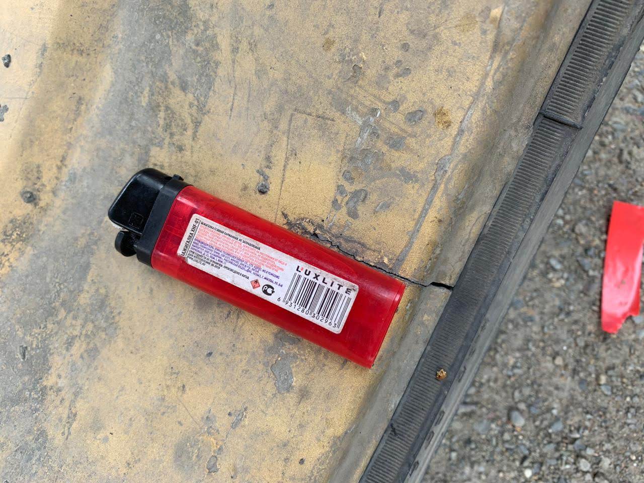

Вчера мальчики привезли диск на ремонт с шиной. Отправил на шиномонтажку, во народ... ^^
https://forumupload.ru/uploads/0017/79/4e/3/t979660.jpg
https://forumupload.ru/uploads/0017/79/4e/3/t122537.jpg
https://forumupload.ru/uploads/0017/79/4e/3/t287611.jpg
283
Не оправдали клиентских ожиданий.
:rolleyes:
284
Ага...приезжают, открывают багажник, достают колесо... Говорю - А как я варить буду с обратной стороны? Смотрят не понимающе. - Снимайте резину, что не знали что ли? - Нет.  %-)

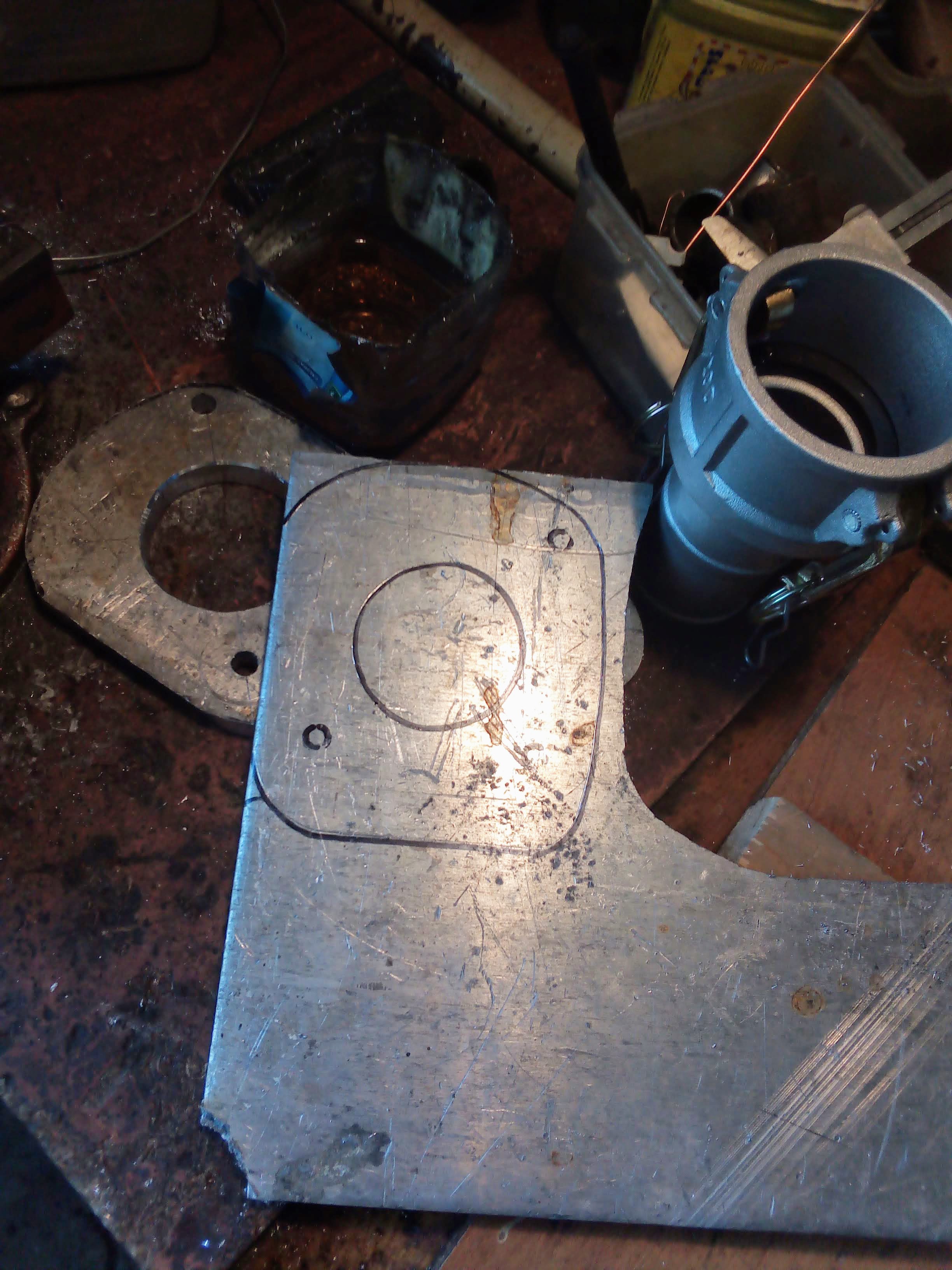

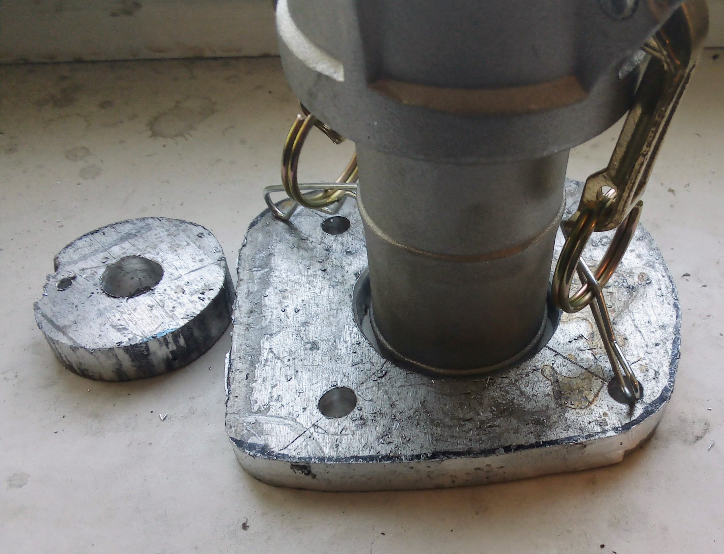

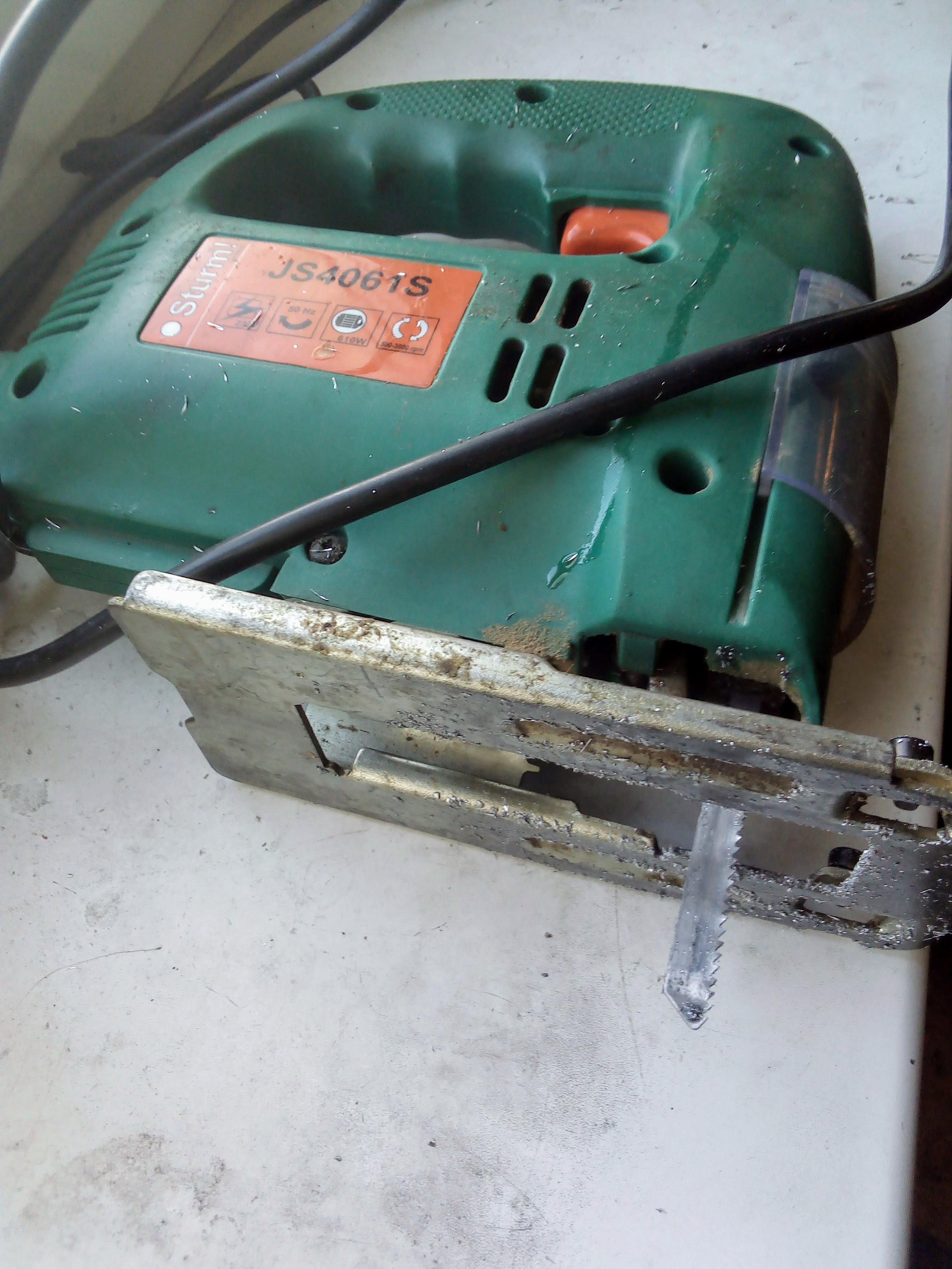

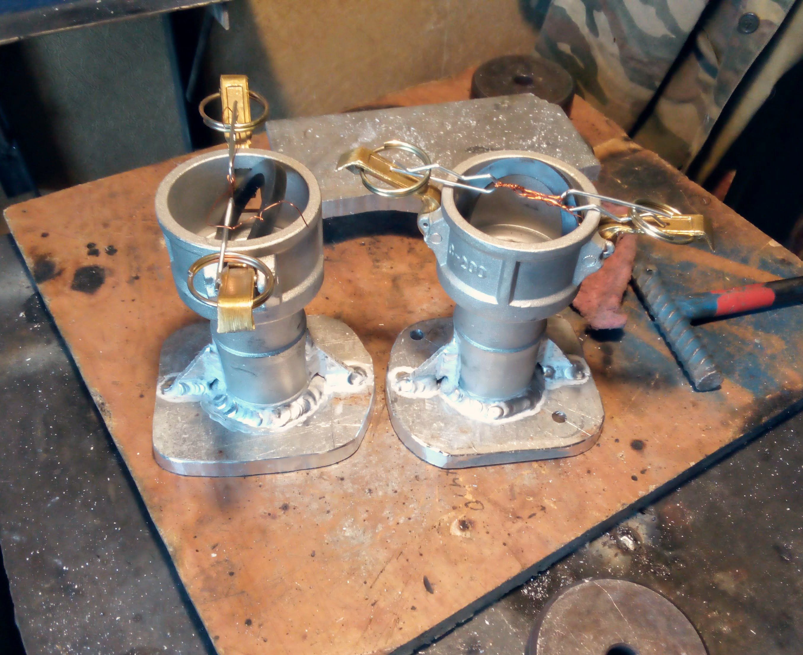

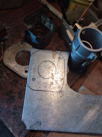

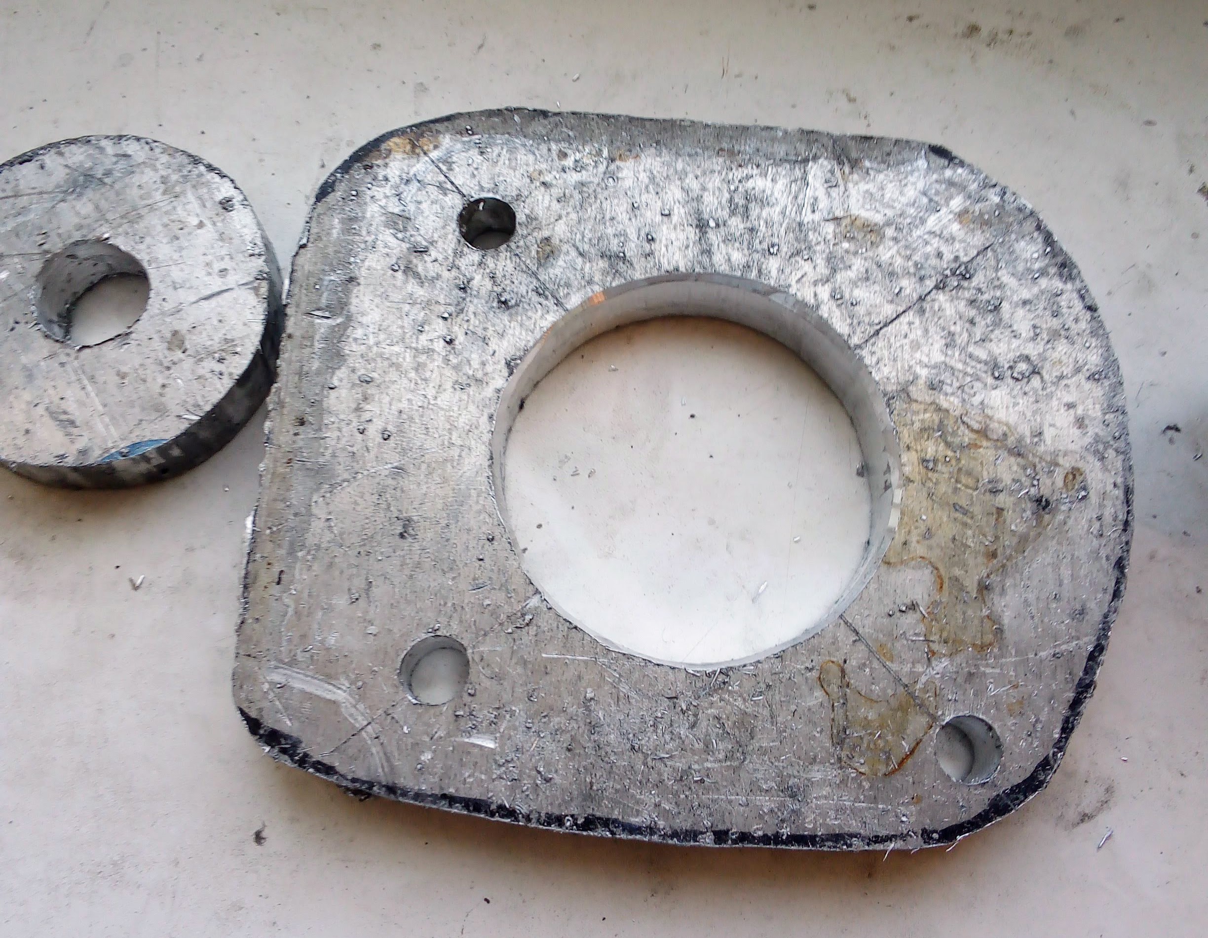

Ёпрст.. подкатило. S-15, две штуки резать и варить, отверстие на 60, хотя труба 50мм, клиент просил сделать больше и залить зазоры. Всё резал лобзиком:Жжжжжж-жжжжжжж-жжжжжжж. Опилок по колено.
https://forumupload.ru/uploads/0017/79/4e/3/t99727.jpghttps://forumupload.ru/uploads/0017/79/4e/3/t85648.jpg
https://forumupload.ru/uploads/0017/79/4e/3/t328656.jpghttps://forumupload.ru/uploads/0017/79/4e/3/t632885.jpg
Завтра вторую порежу и варить. Плазмой пробовал(уголок) - хрен там, прорезает на пол-толщины.

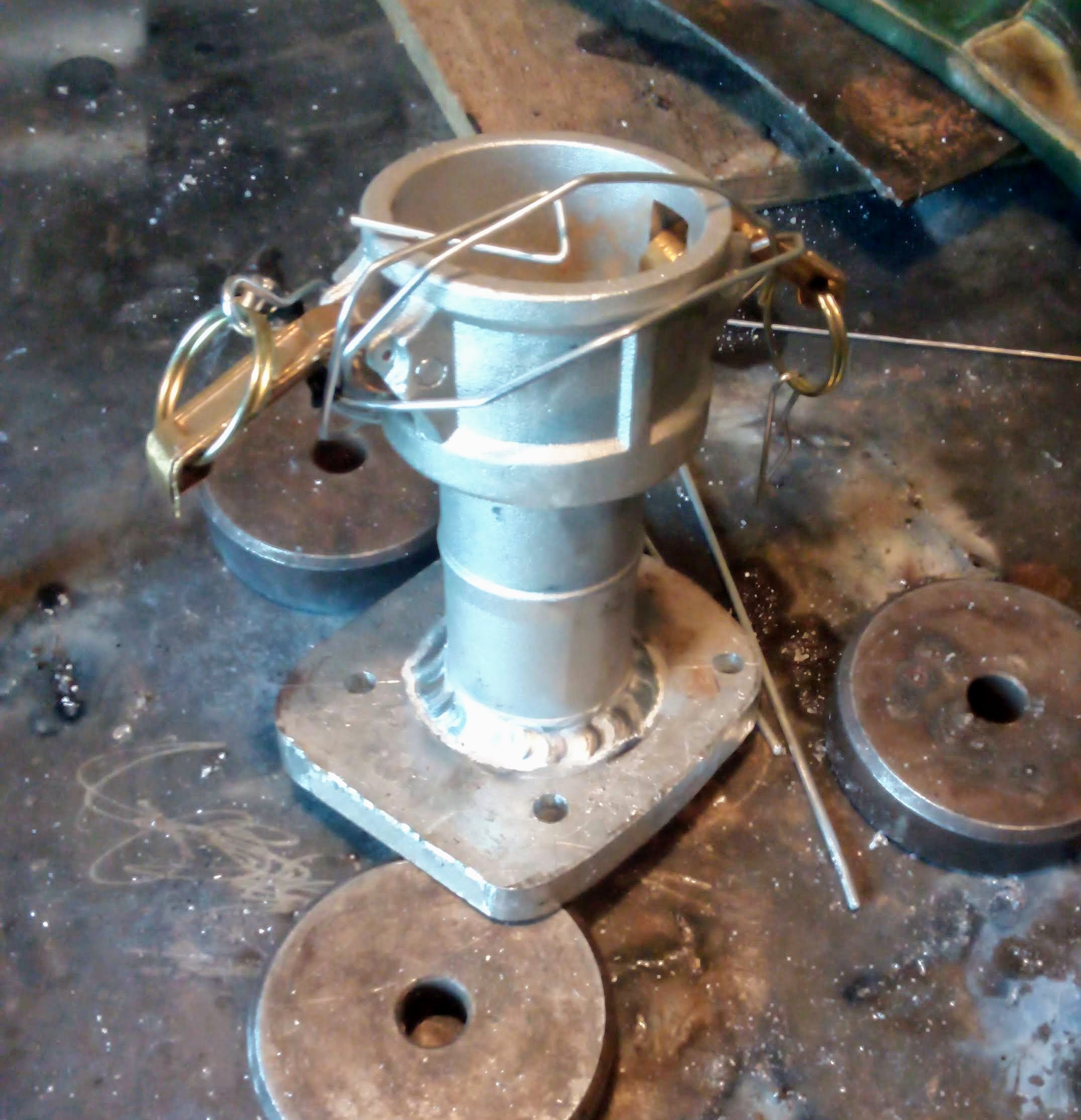

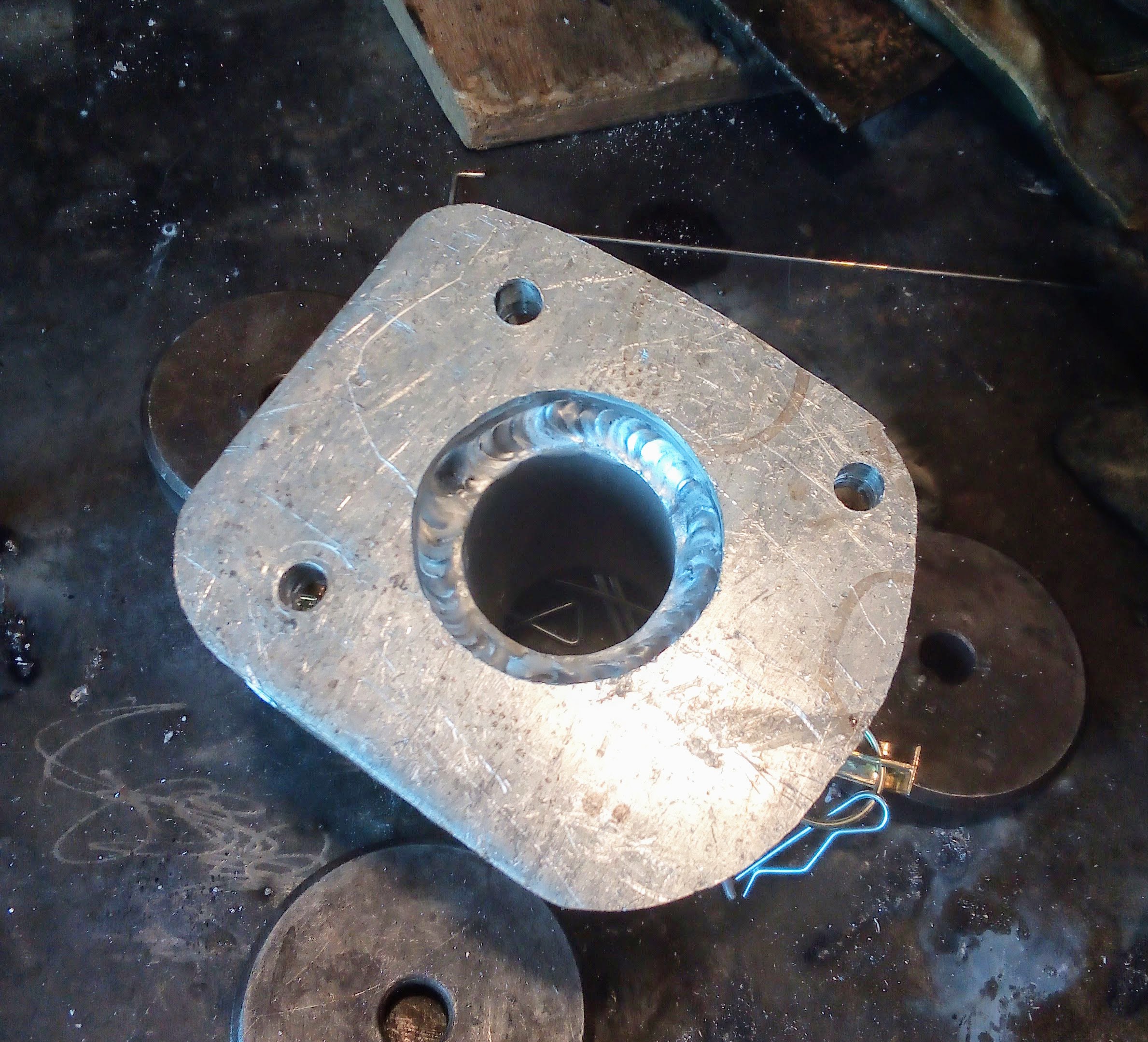

Подумал-покурил и сварил первую. 110-125А:
https://forumupload.ru/uploads/0017/79/4e/3/t851378.jpg https://forumupload.ru/uploads/0017/79/4e/3/t850453.jpg
Надо было снаружи заварить, на торце немного сжечь резину, а уже потом...
-А чего, пропускает? Ну тогда поезжайте на шиномонтаж, старое снимайте, новое не ставьте и быстро сюда, вторую сторону варить.
Глядишь и шиномонтаж в партнерах, и двойная прибыль от "двух-операционной" сварки.

Да я особо не вникал. Где-то "у него там" нужно цеплять шланги под воду. Покорячился с этим изделием дай боже, лобзиком лист 15 - http://funkyimg.com/i/2vSCW.png это равносильно как Папаша кругляк 120,на блинчики болгаркой распускал.
