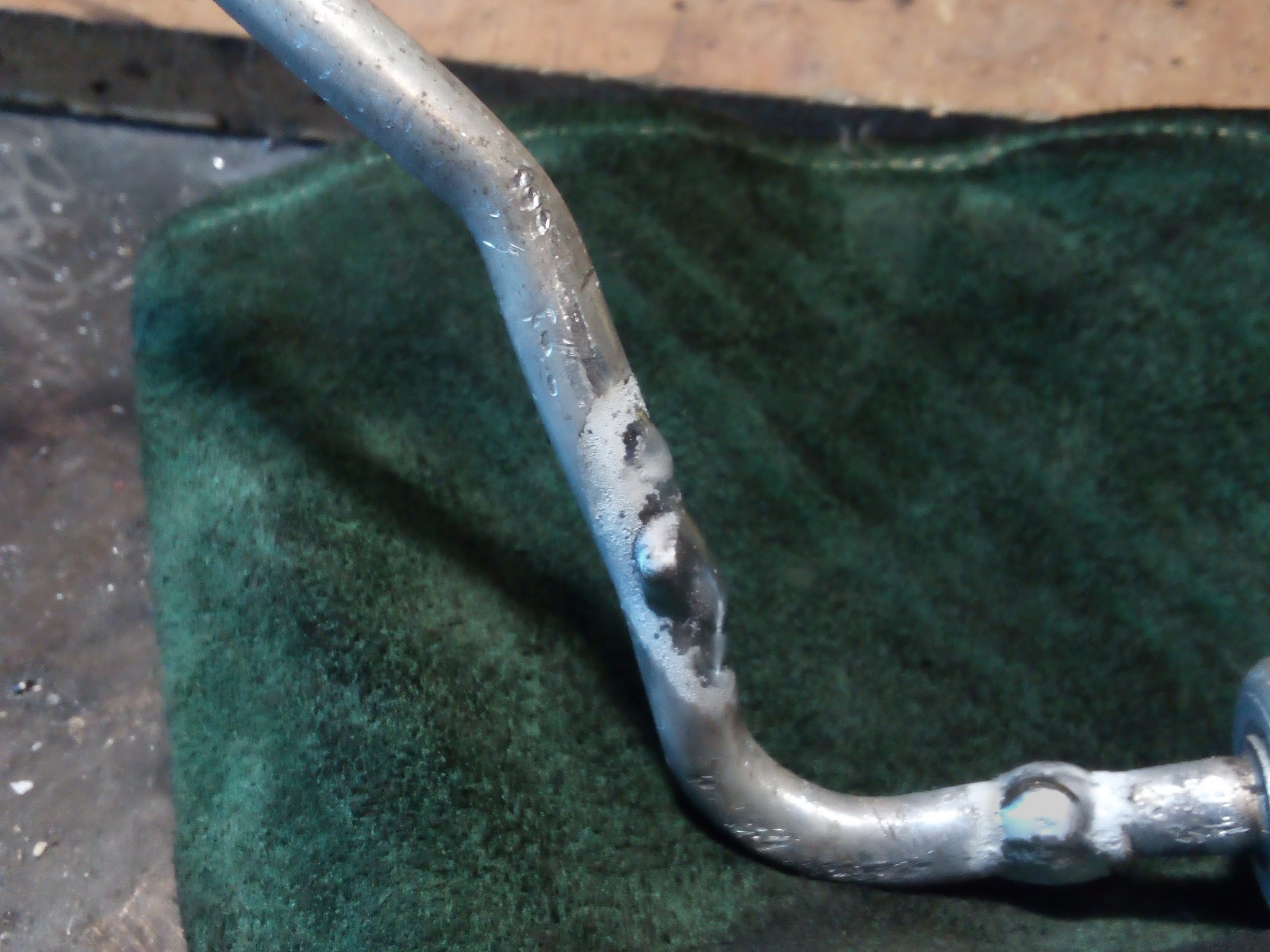

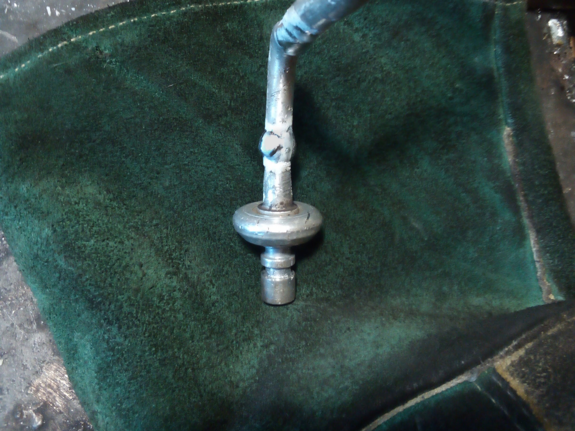

Стало жарко пошли трубки автокондиционеров. Подлечил сегодня одну: приварил штуцер и рядом заклеил, там были странные несколько пропилов-явно от ножовочного полотна.:
http://forumupload.ru/uploads/0017/79/4e/2/t250323.jpg http://forumupload.ru/uploads/0017/79/4e/2/t100605.jpg
Тонкая трубка, не очень легко далась. http://funkyimg.com/i/2vVc3.png

От кондишина автомобильного. Упарила и в прямом и переносном... В воде можно было сварить пельмени-до того нагрелась. Ток от 50 до 82А, вода всю температуру махом отбирает.

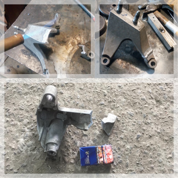

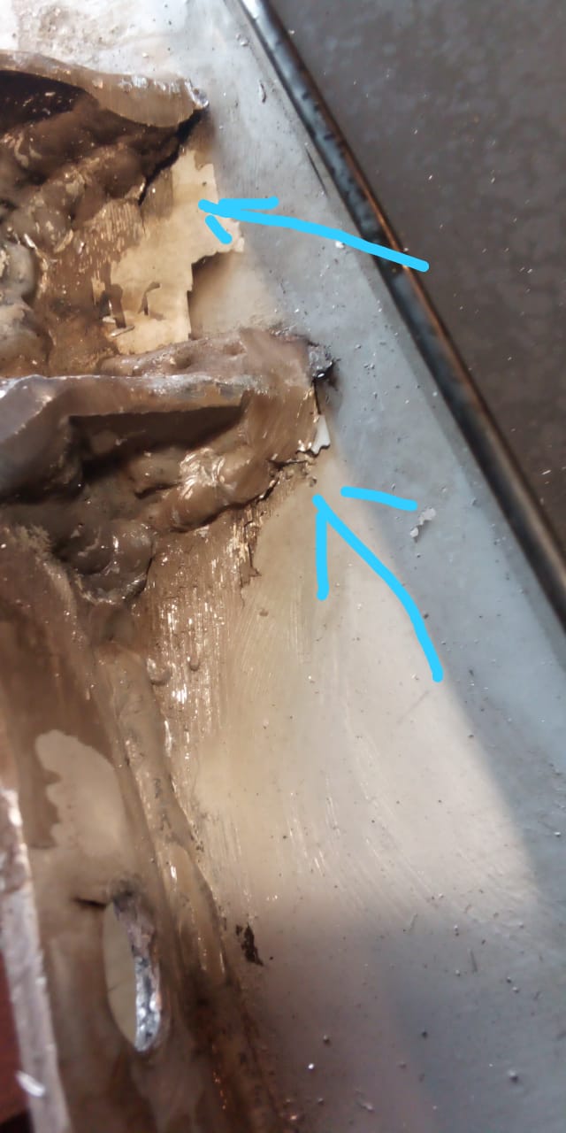

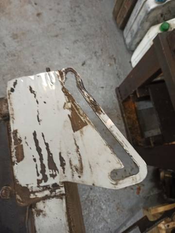

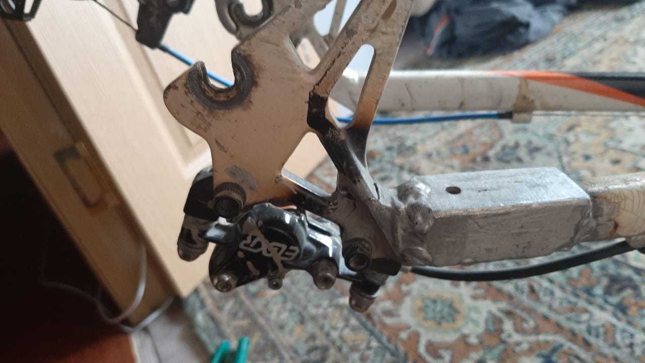

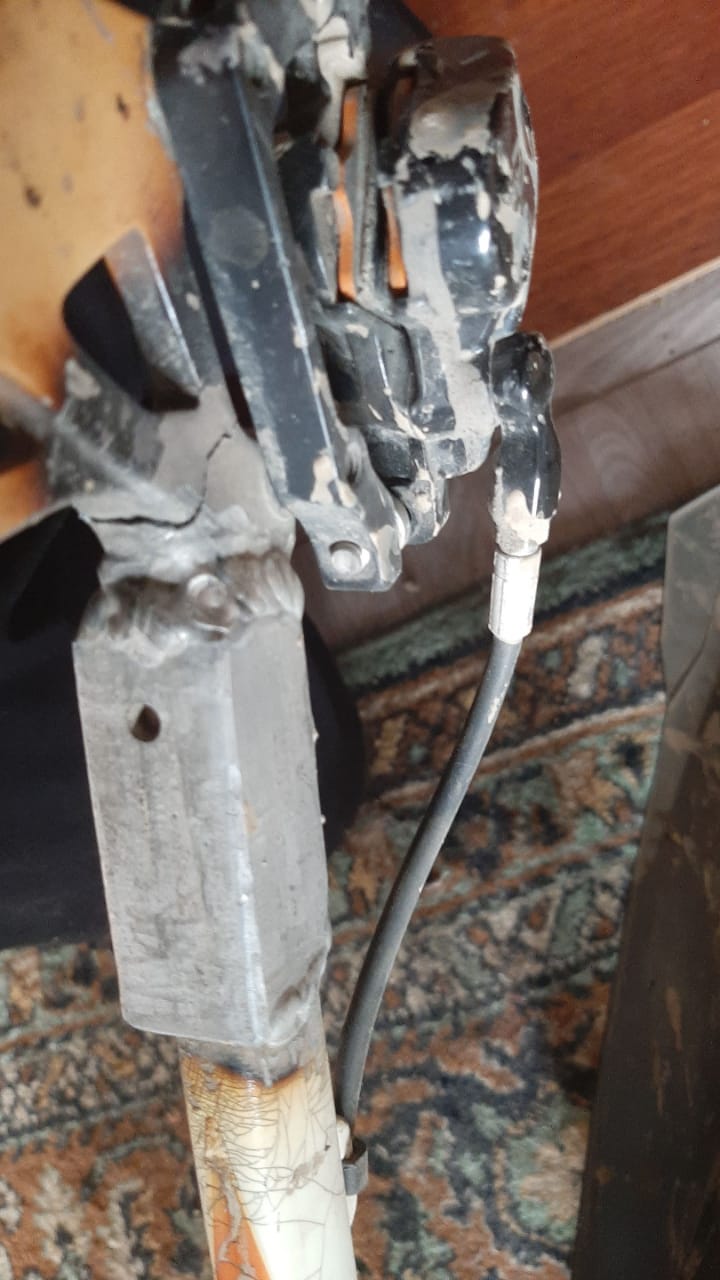

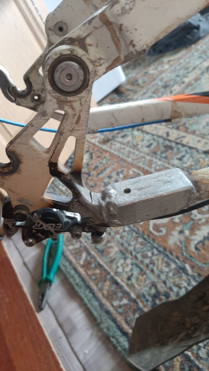

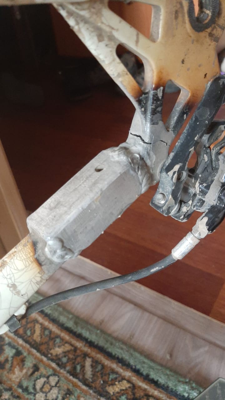

Анонс: Пару-лет (если не больше) назад, варил эту раму и даже усиление(по его просьбе) из ал.швеллера прислюнявил-когда около шва треснуло. И вот снова привез дядя работку.
От клиента, ватцап:
http://forumupload.ru/uploads/0017/79/4e/3/t916062.jpg
http://forumupload.ru/uploads/0017/79/4e/3/t664426.jpg
http://forumupload.ru/uploads/0017/79/4e/3/t30072.jpg
http://forumupload.ru/uploads/0017/79/4e/3/t217341.jpg
Уже процентов на 80 сделал, завтра закончу. К 18часам привез, неохота упираться до заката.
Заварил,усилил/наплавил, шлифанул - сделал плавные переходы, да и всё. Отзвонился:"На примерку". Мужик приехал с колесом, поставил проверил - всё чики-чики.

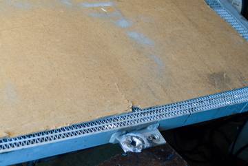

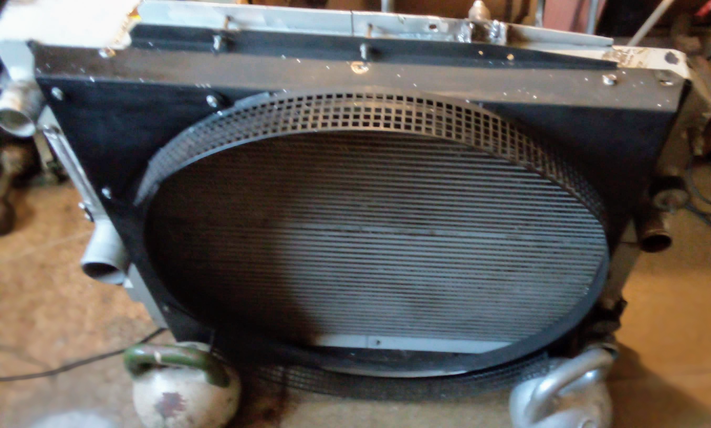

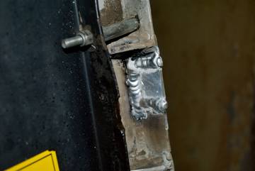

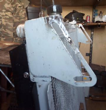

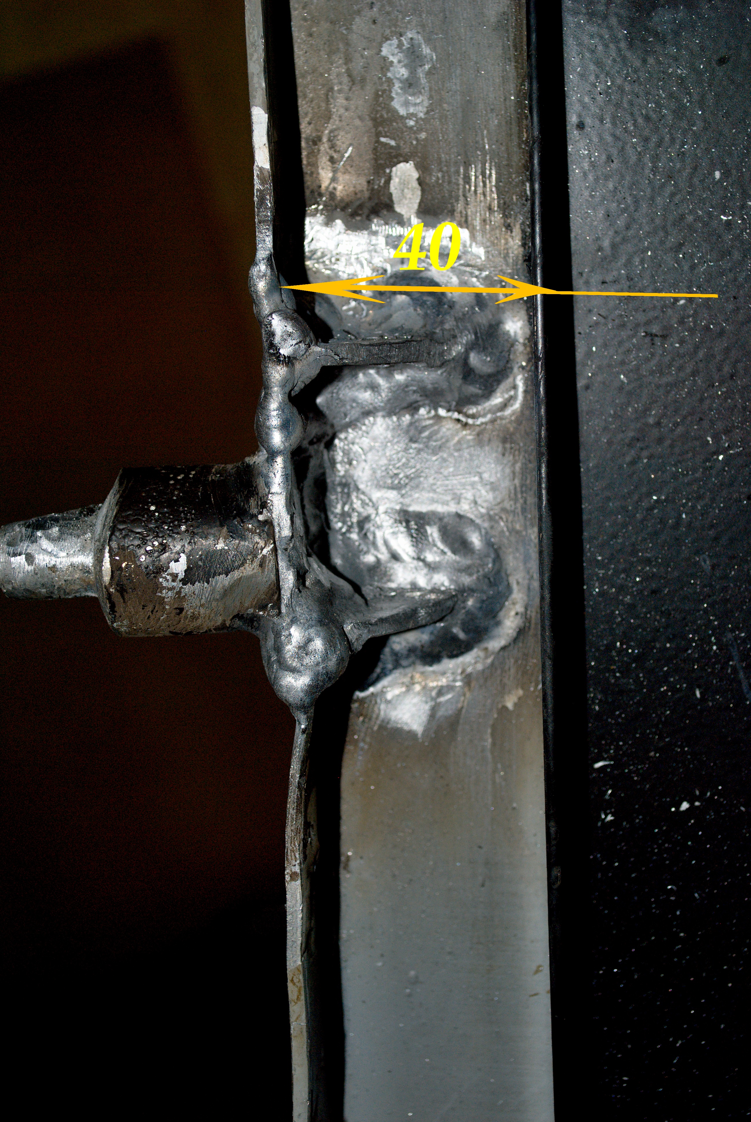

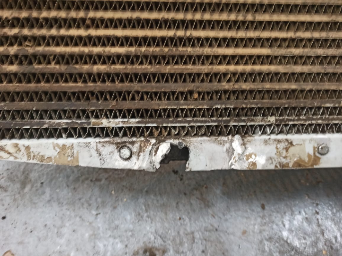

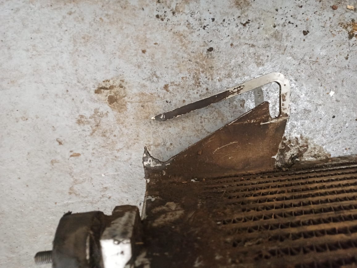

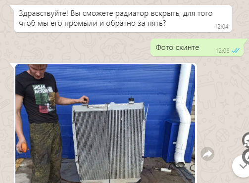

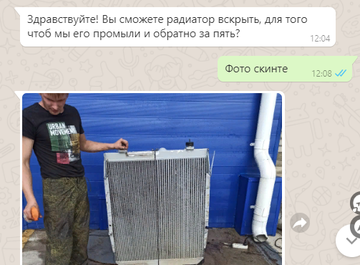

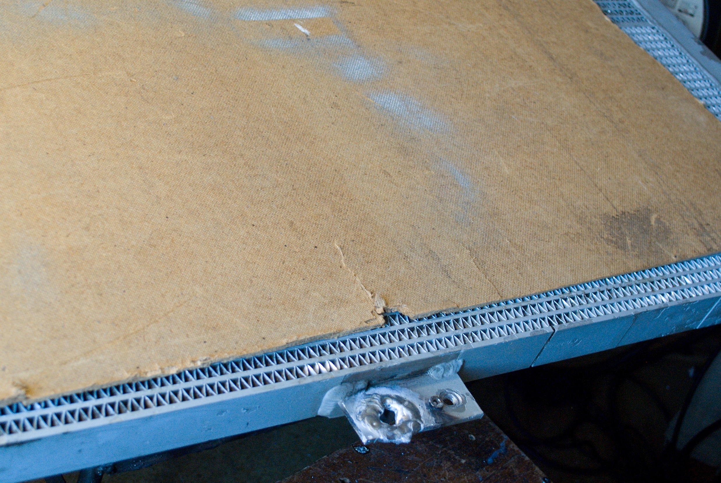

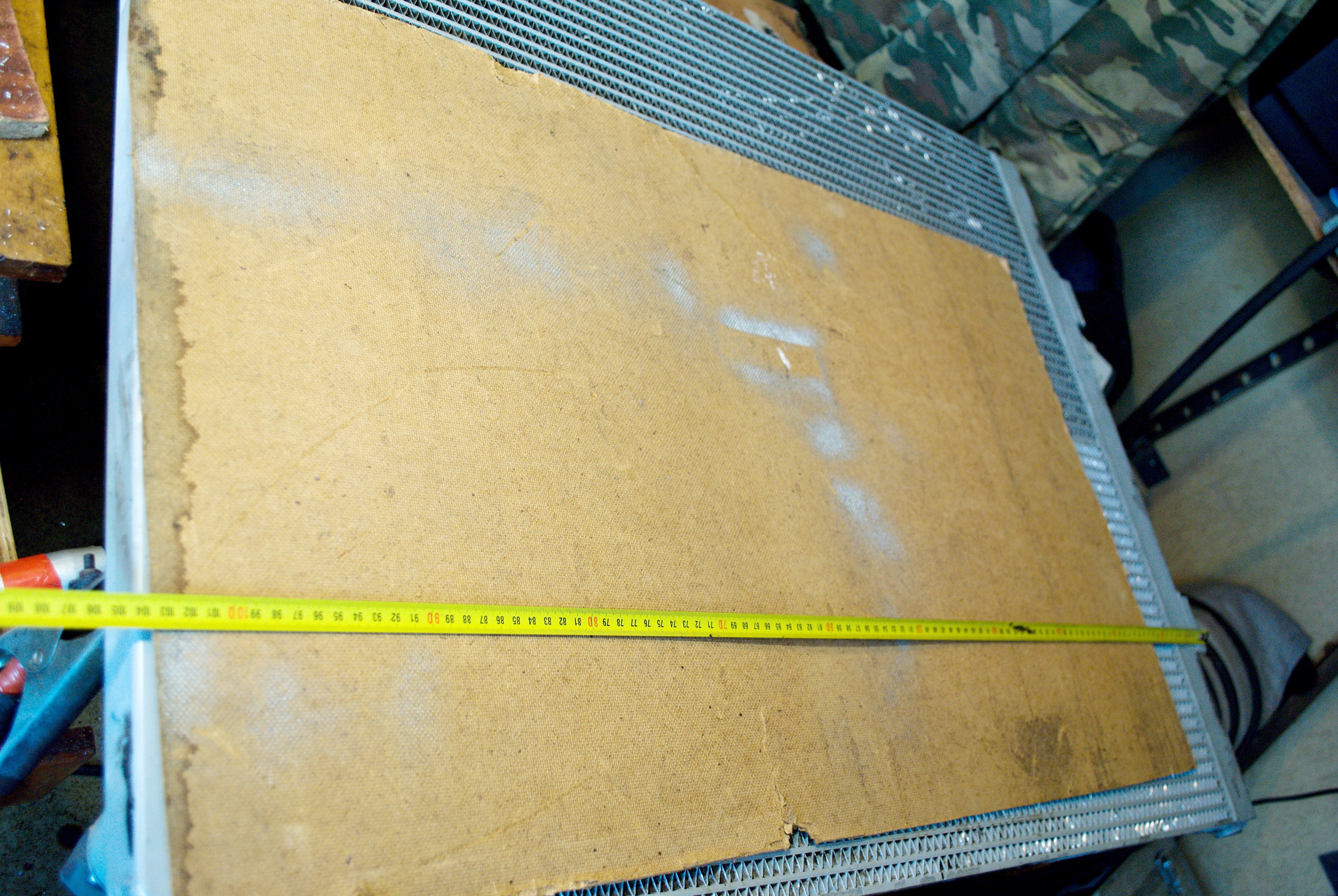

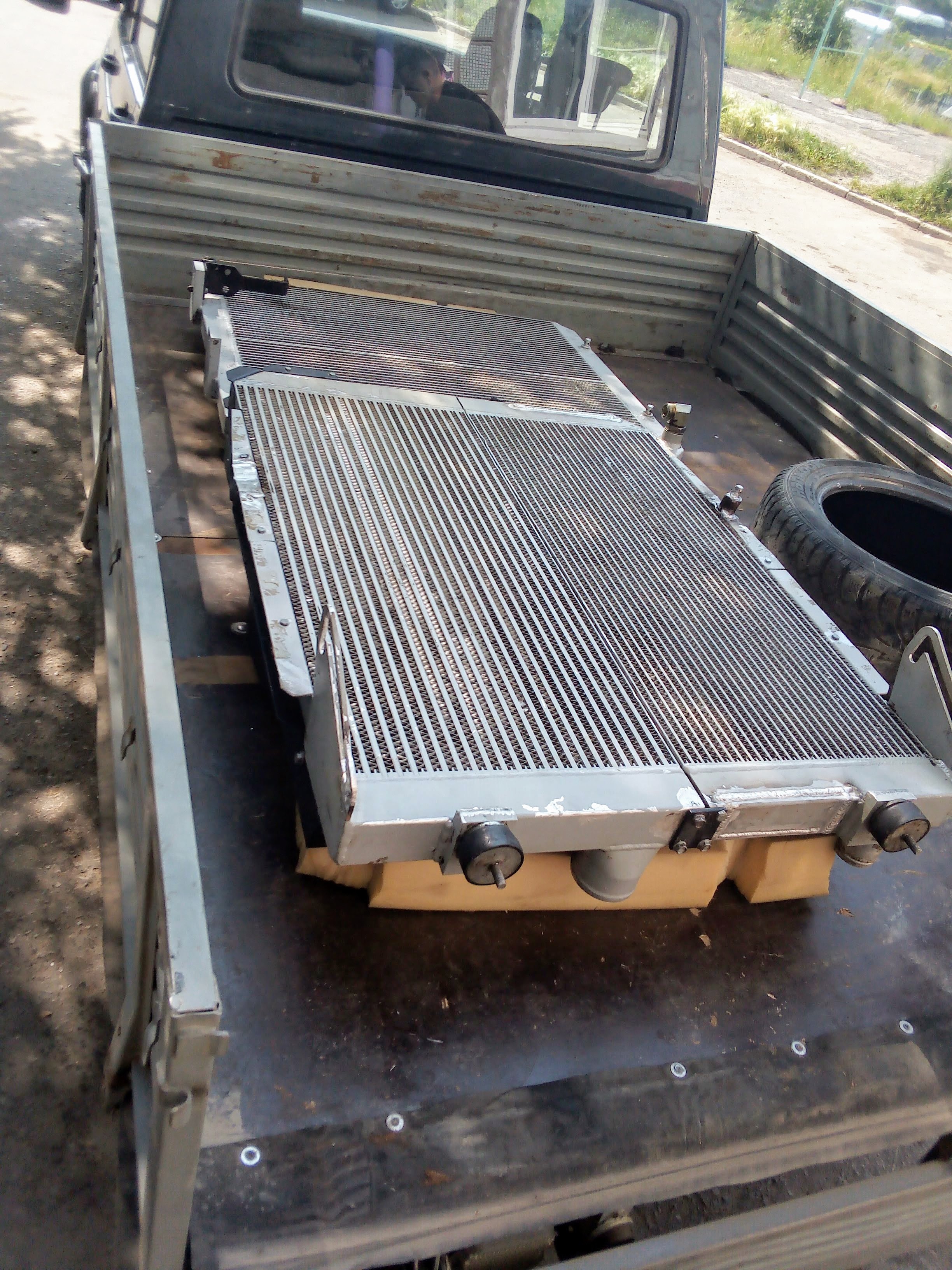

Привезли два радиатора с Харвестера.https://forumupload.ru/uploads/0017/79/4e/3/t706037.jpg
https://forumupload.ru/uploads/0017/79/4e/3/t667816.jpg

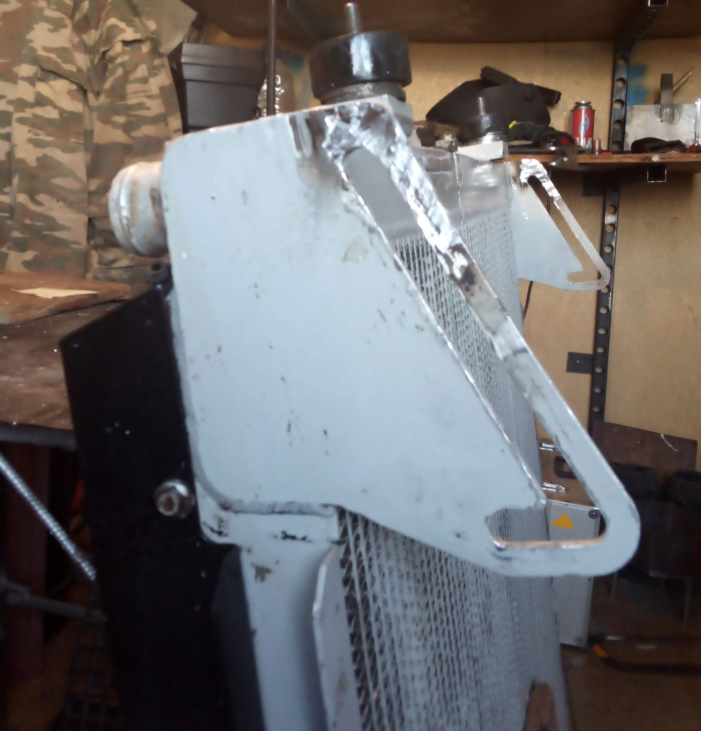

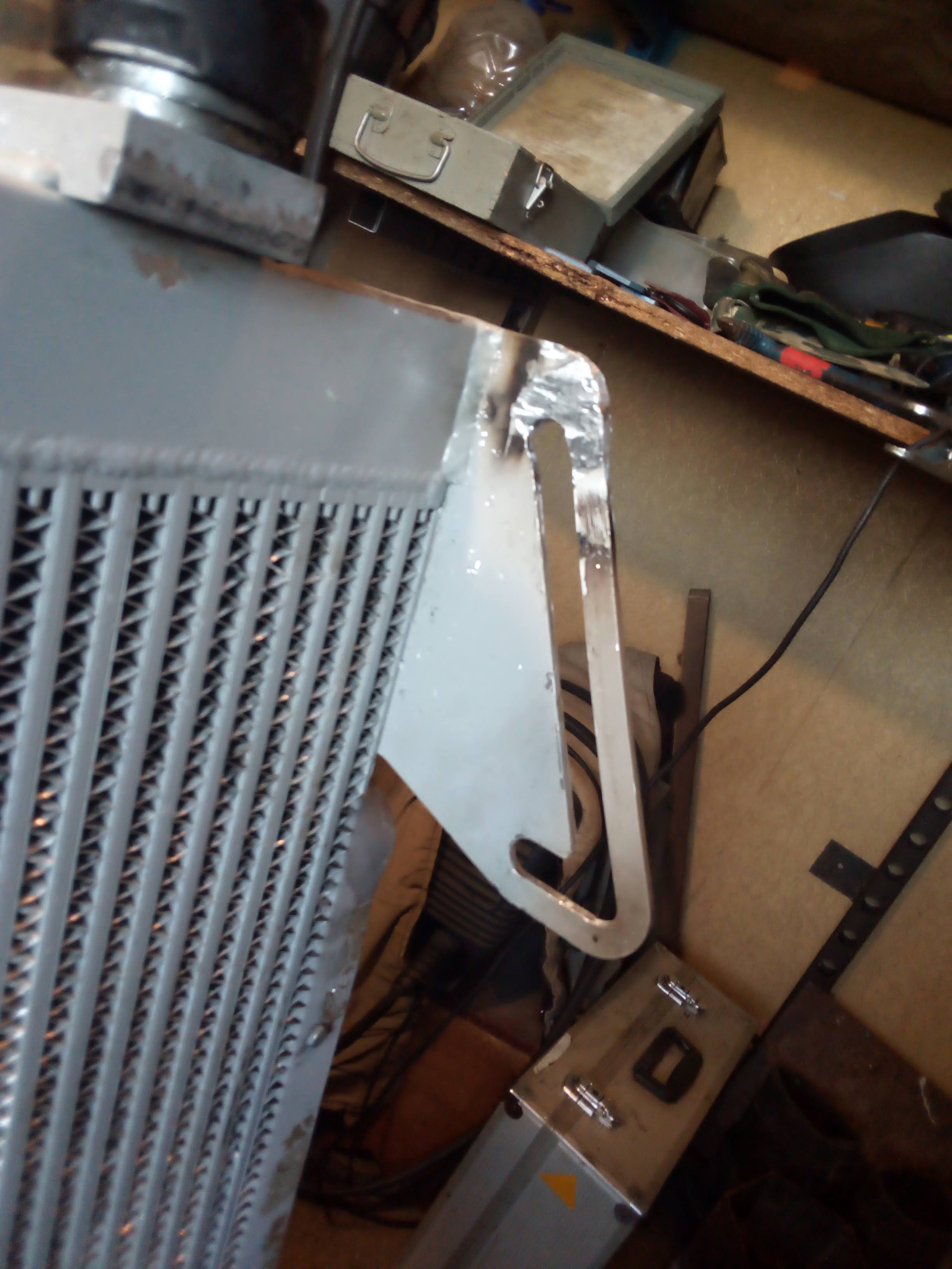

Точнее это один, только секции стоят одна за другой. Восстанавливал, наплавлял, заваривал разбитые элементы крепления. Всё бы ничего но габариты и вес... "Толстый" к примеруhttps://forumupload.ru/uploads/0017/79/4e/3/t85697.jpg
имеет габарит 1000 на 1200 а весит точно больше или равно 24кг.
https://forumupload.ru/uploads/0017/79/4e/3/t674200.jpg
https://forumupload.ru/uploads/0017/79/4e/3/t122534.jpg
https://forumupload.ru/uploads/0017/79/4e/3/t374812.jpg
Неудобно, ниши шириной сорок и в глубину 40.
https://forumupload.ru/uploads/0017/79/4e/3/t950729.jpg
https://forumupload.ru/uploads/0017/79/4e/3/t206815.jpg
https://forumupload.ru/uploads/0017/79/4e/3/t629347.jpg
https://forumupload.ru/uploads/0017/79/4e/3/t178544.jpg
https://forumupload.ru/uploads/0017/79/4e/3/t212048.jpg
http://forumupload.ru/uploads/0017/79/4e/2/t648809.jpg
http://forumupload.ru/uploads/0017/79/4e/2/t719387.jpg
Это "Тонкий" полегче но тоже килограмм 16-18. Из всех сложностей, габариты и вес - крутить, перекладывать упарился.

Это понятно; сначала прилетает - потом защищаешься.
Не понятно другое: на тракторе с трамплина прыгали?
314

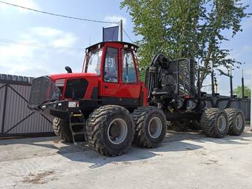

Харвестер - штука лесозаготовителей а лесовозные дороги это знаете ли... https://s.drom.ru/5/pubs/4483/40018/2062804.jpg https://volugolek.ucoz.ru/screens/uslugi.jpg
Судя по осмотру разбило его вибрациями, во вторых: на фото не попало, толстого уже ремонтировали, меняли фрагменты. Тайга да километры, в лесу не до кап ремонта- вот так доведут дл цугундера, гонят в город и "что-то делают", звонят по частникам. С парнишкой поговорил, на "базе" у них аргонно-дуговой нет.

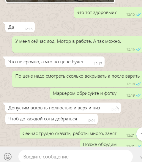

значит я его не увижу ближайшие 5 лет.
Хммм... https://forumupload.ru/uploads/0017/79/4e/3/t875091.png
https://forumupload.ru/uploads/0017/79/4e/3/t760355.png

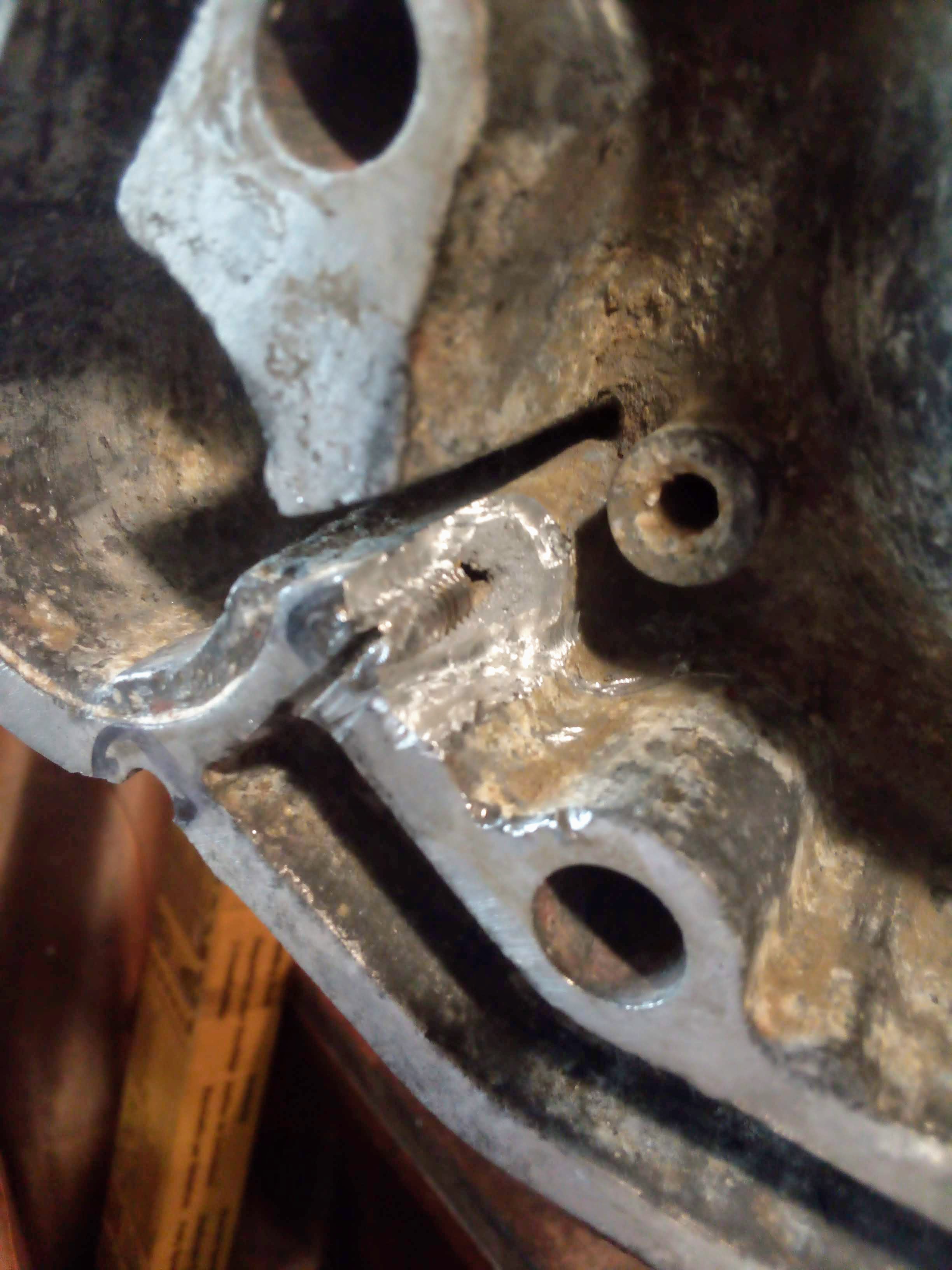

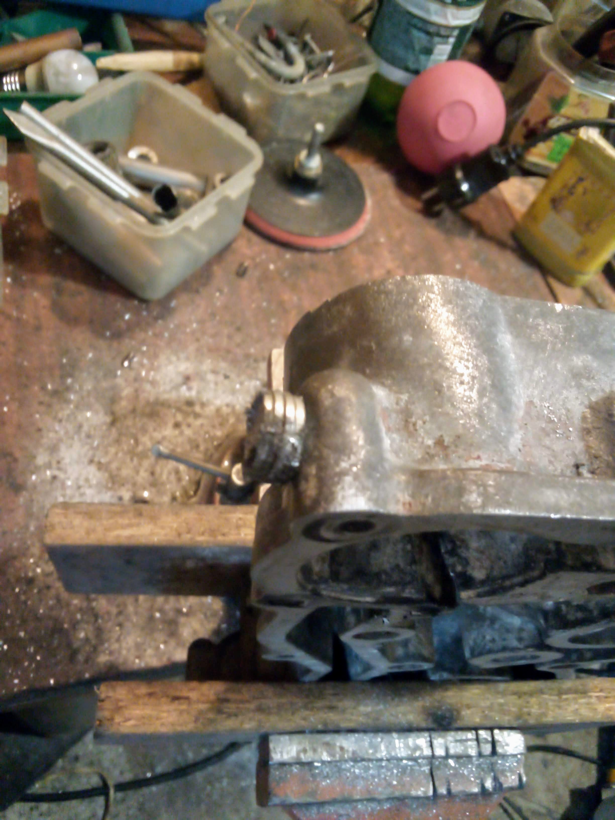

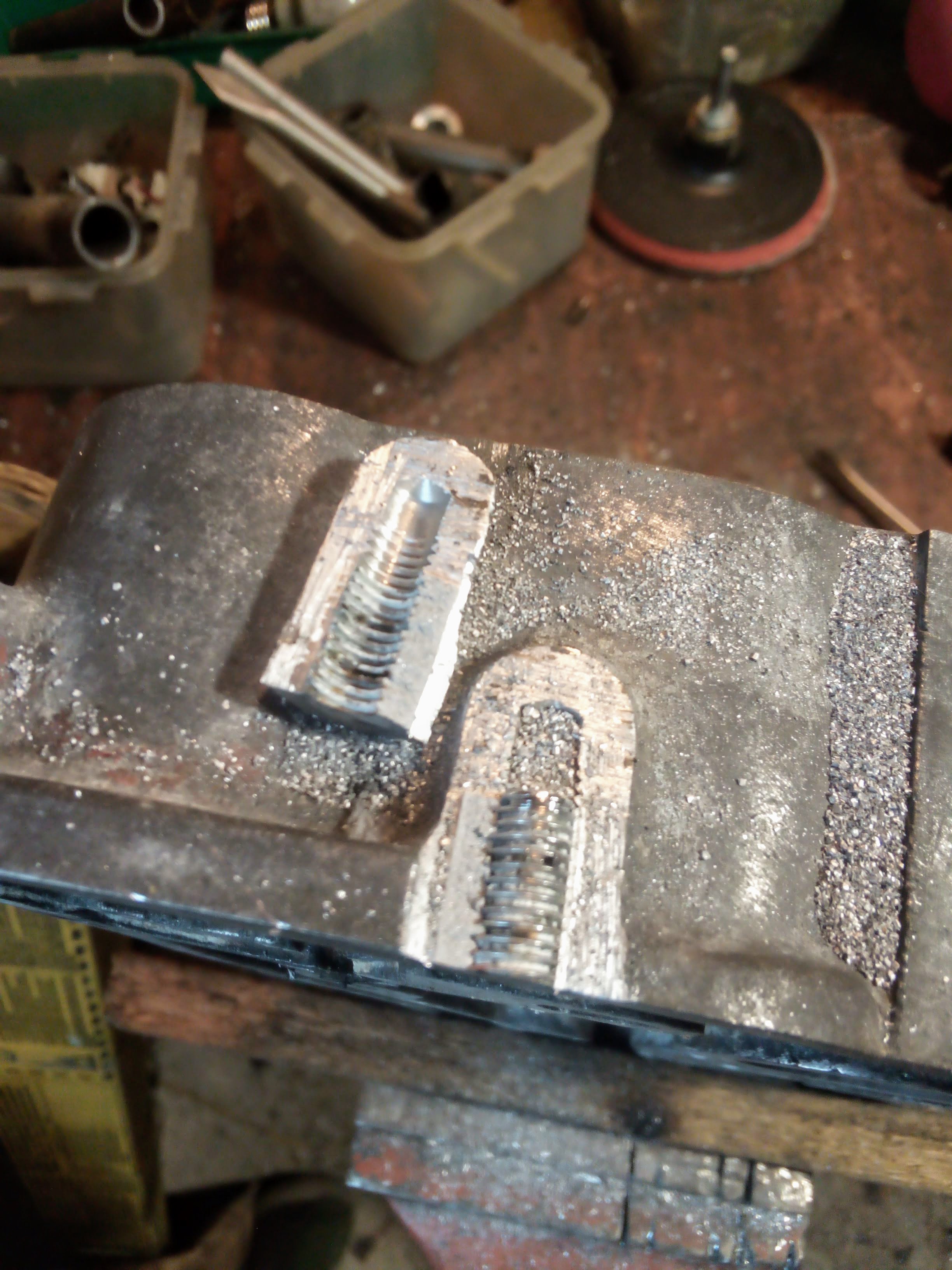

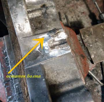

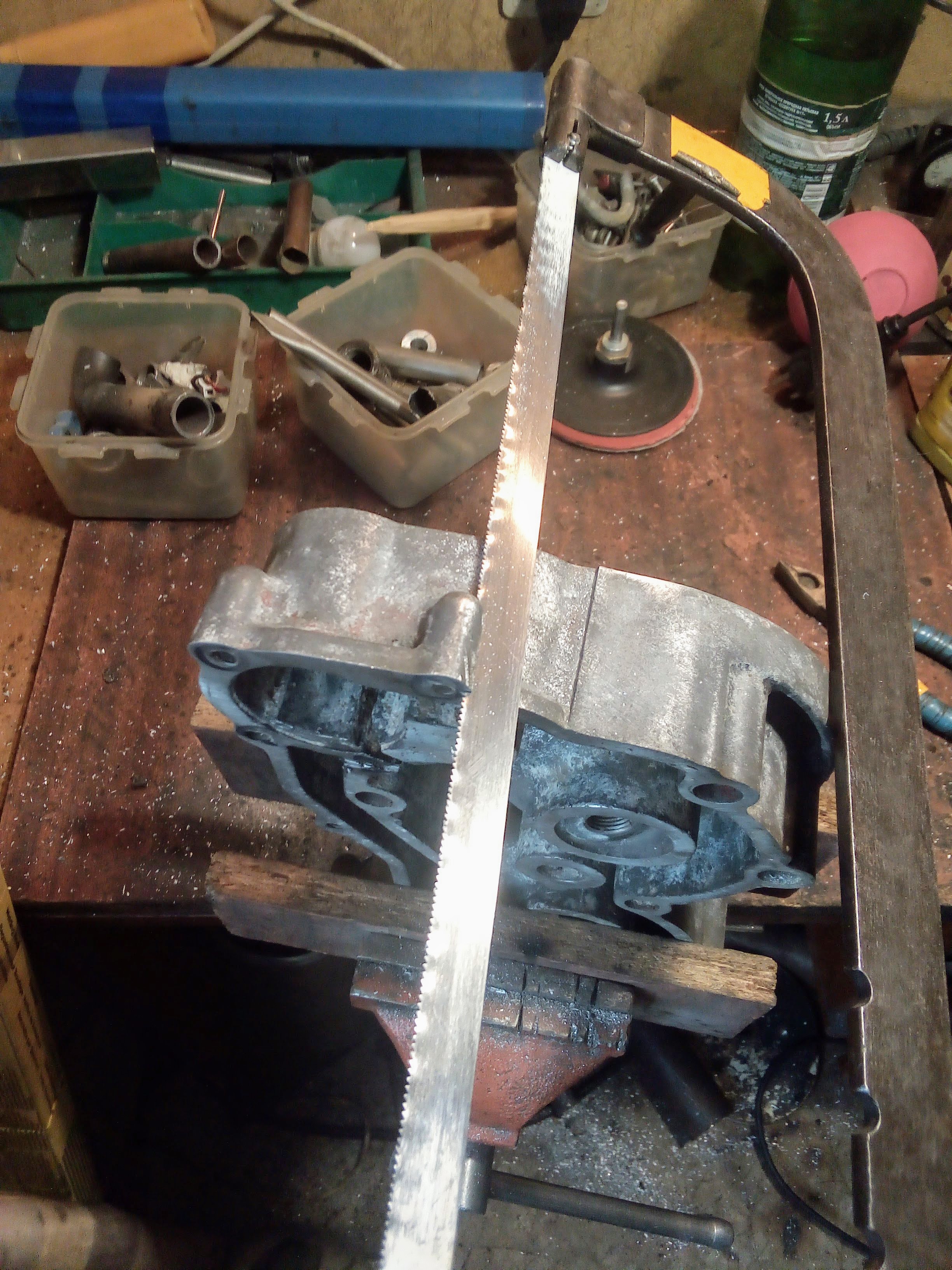

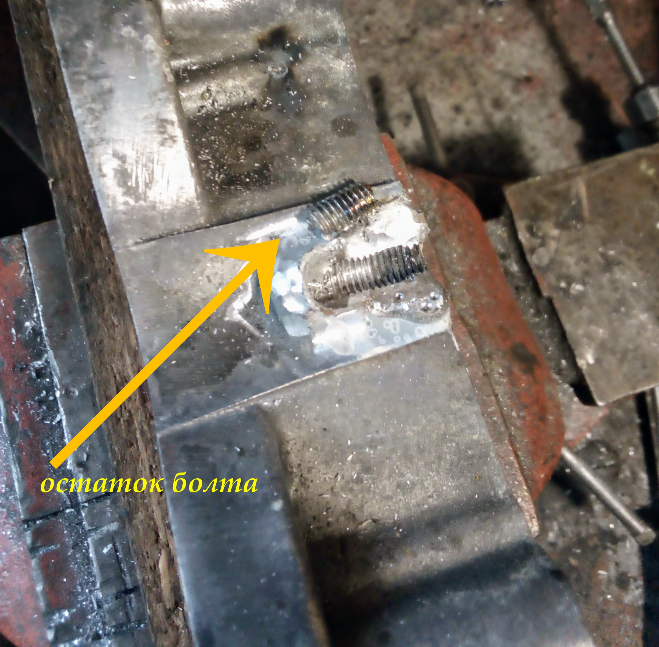

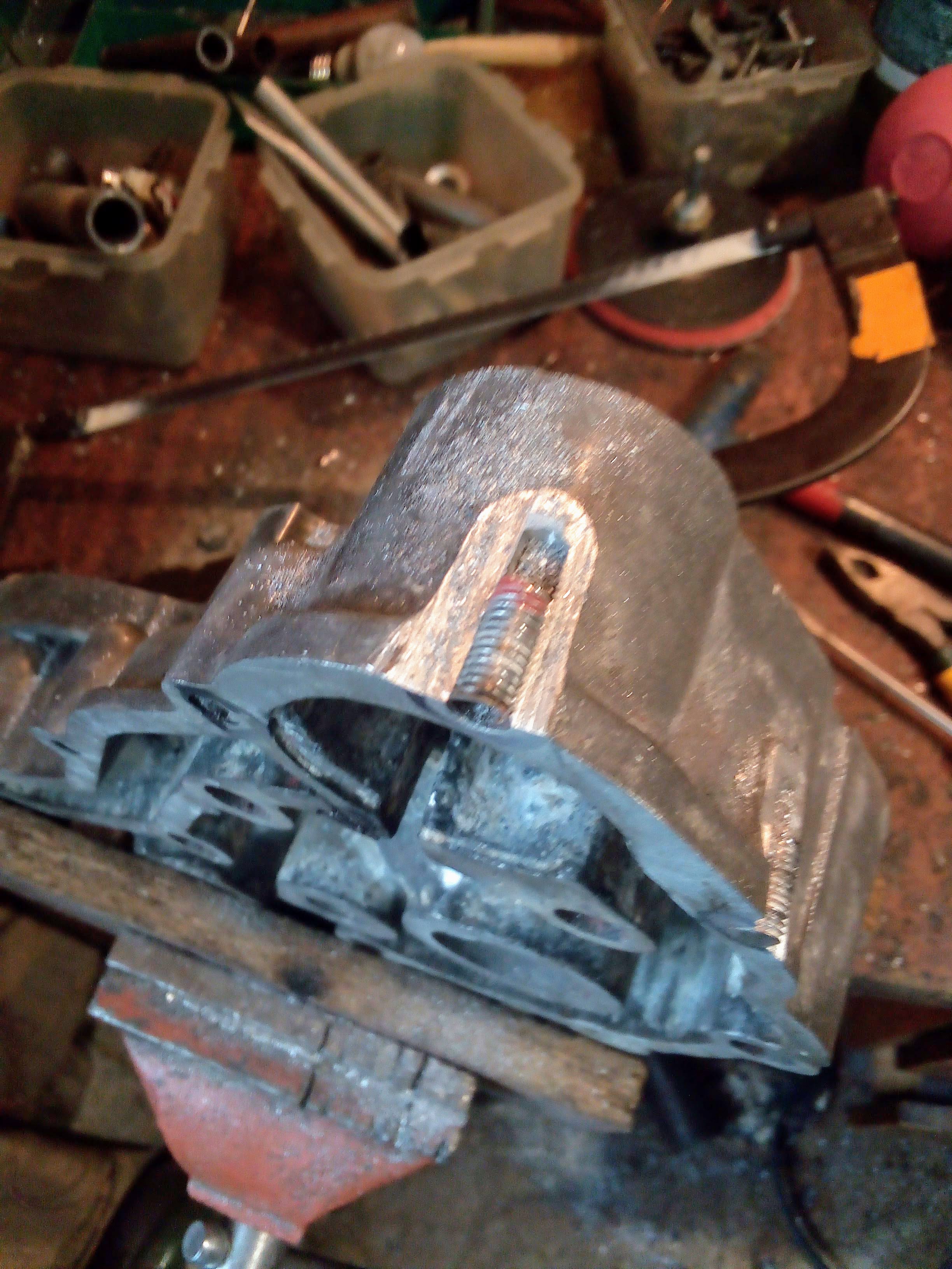

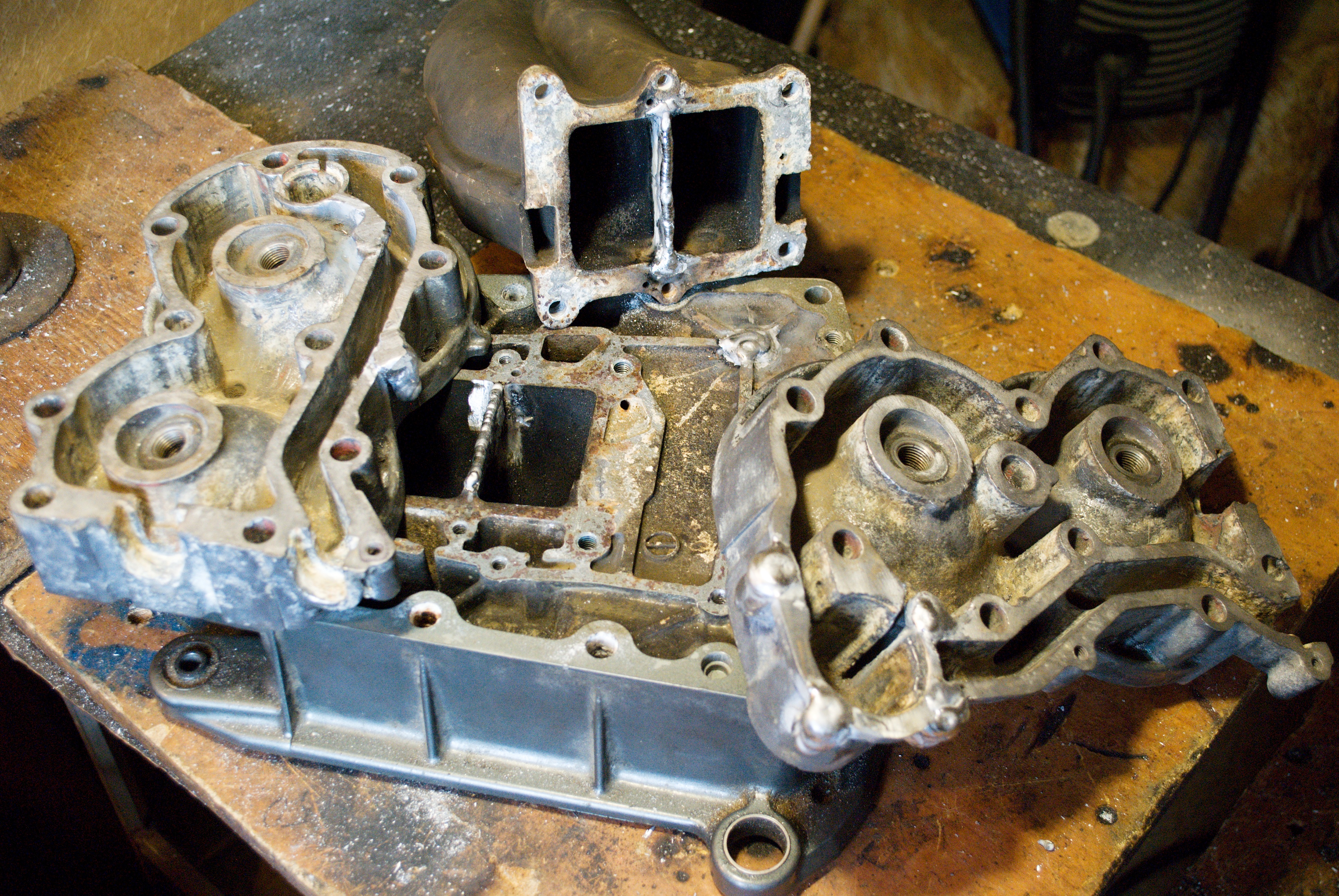

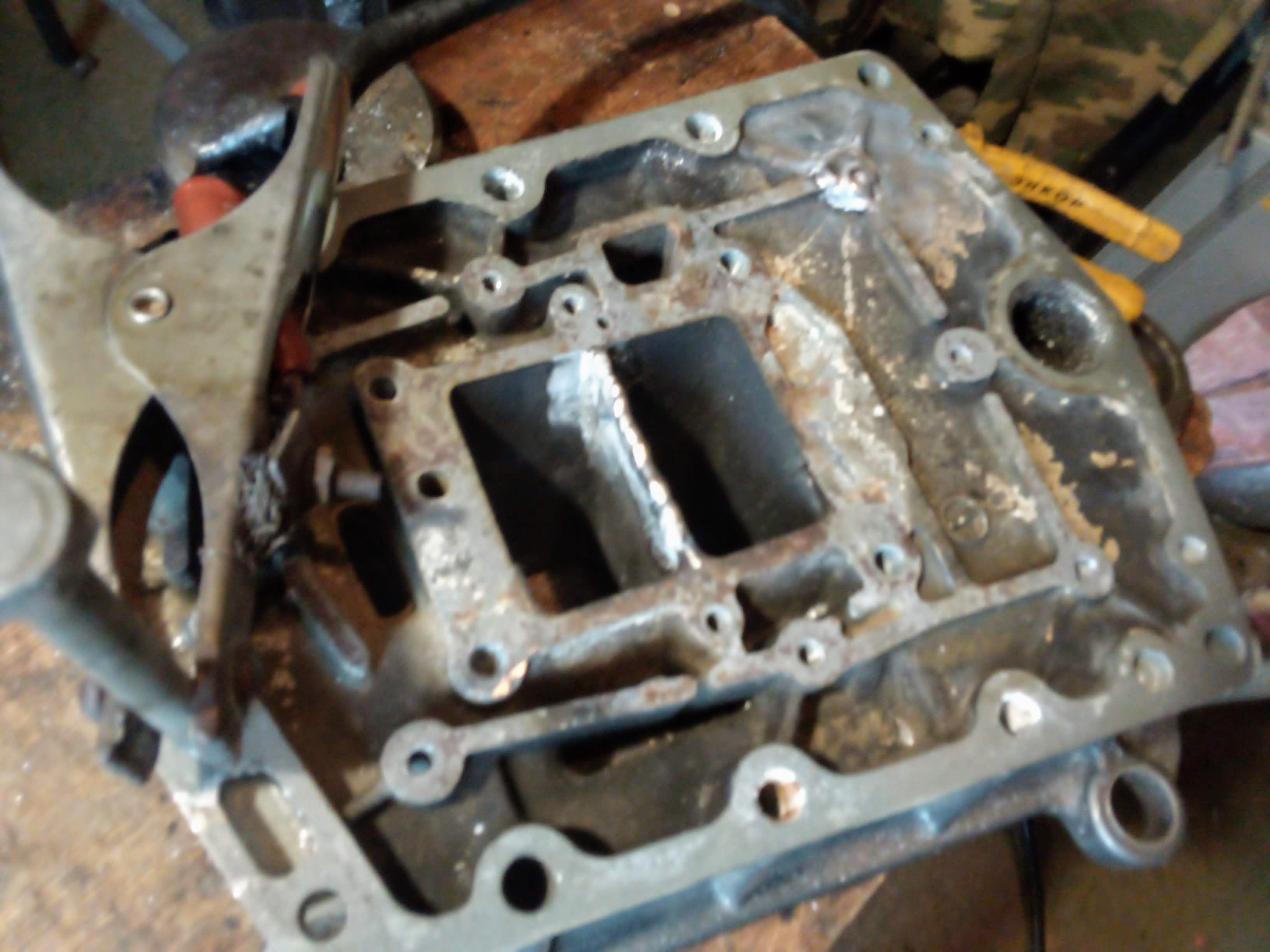

От л/м Сузуки деталей подкинули, 4шт. В основном, заплавка мест под болты:
https://forumupload.ru/uploads/0017/79/4e/3/t277802.jpg
https://forumupload.ru/uploads/0017/79/4e/3/t338029.jpg
http://forumupload.ru/uploads/0017/79/4e/2/t119796.jpg
http://forumupload.ru/uploads/0017/79/4e/2/t571068.jpg
http://forumupload.ru/uploads/0017/79/4e/2/t626910.jpg
http://forumupload.ru/uploads/0017/79/4e/2/t863890.jpg
проверка магнитом на остаток болта
http://forumupload.ru/uploads/0017/79/4e/2/t161903.jpg
http://forumupload.ru/uploads/0017/79/4e/2/t94354.jpg
Отредактировано Mенгон (Вторник, 4 августа, 2020г. 00:14:08)
318
Резьбу потом восстанавливать?
319

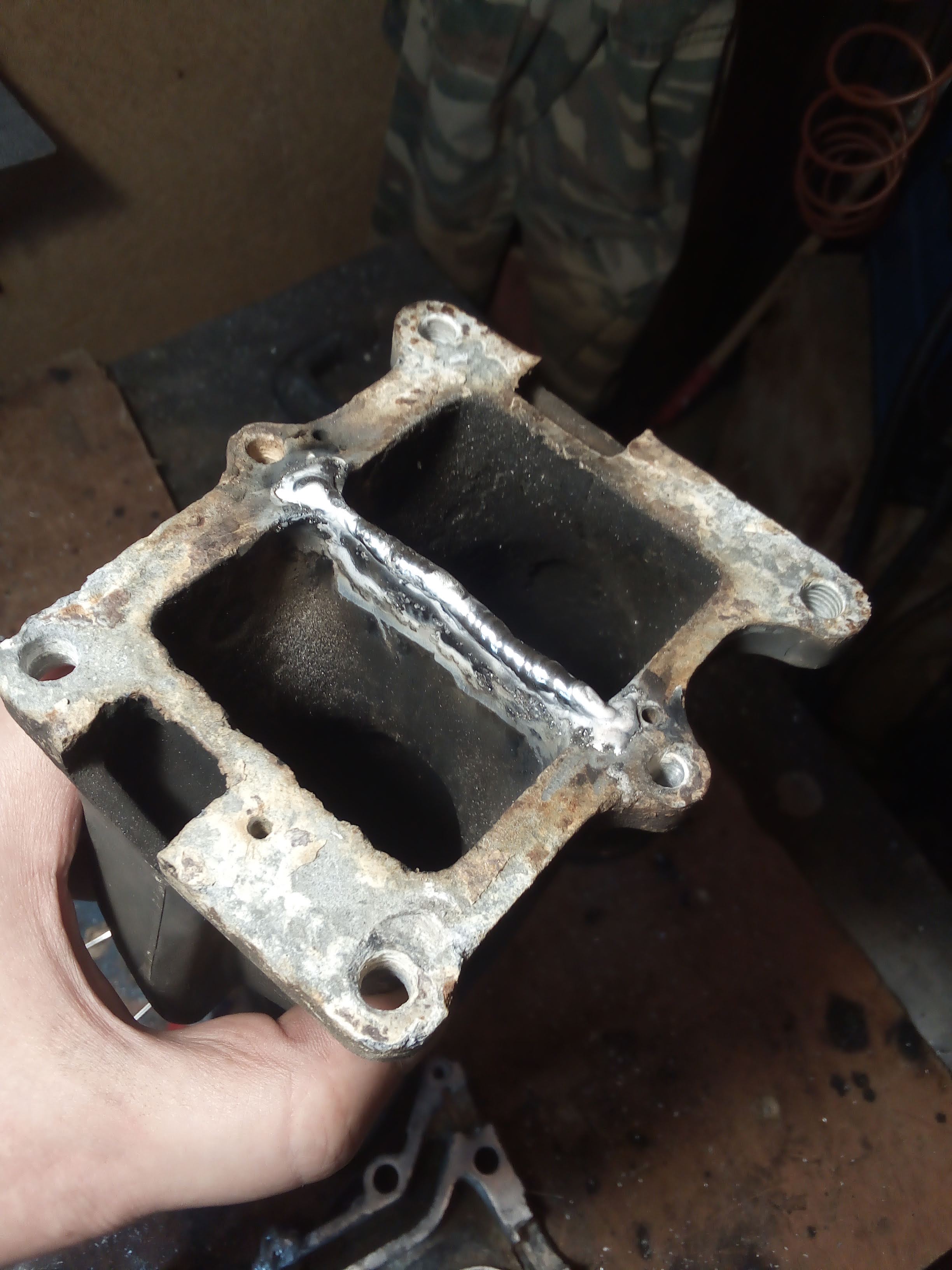

Нет, дальше он сам: обрабатывать, сверлить, нарезать. Мотор эксплуатировался в море - всё покрыто белым окислом, болты прикипевшие насмерть, короче потрудился на славу. Там ещё горелые перегородки восстанавливал, тоже морока дай бог.
