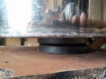

http://upforme.ru/uploads/0017/79/4e/3/t67263.jpg

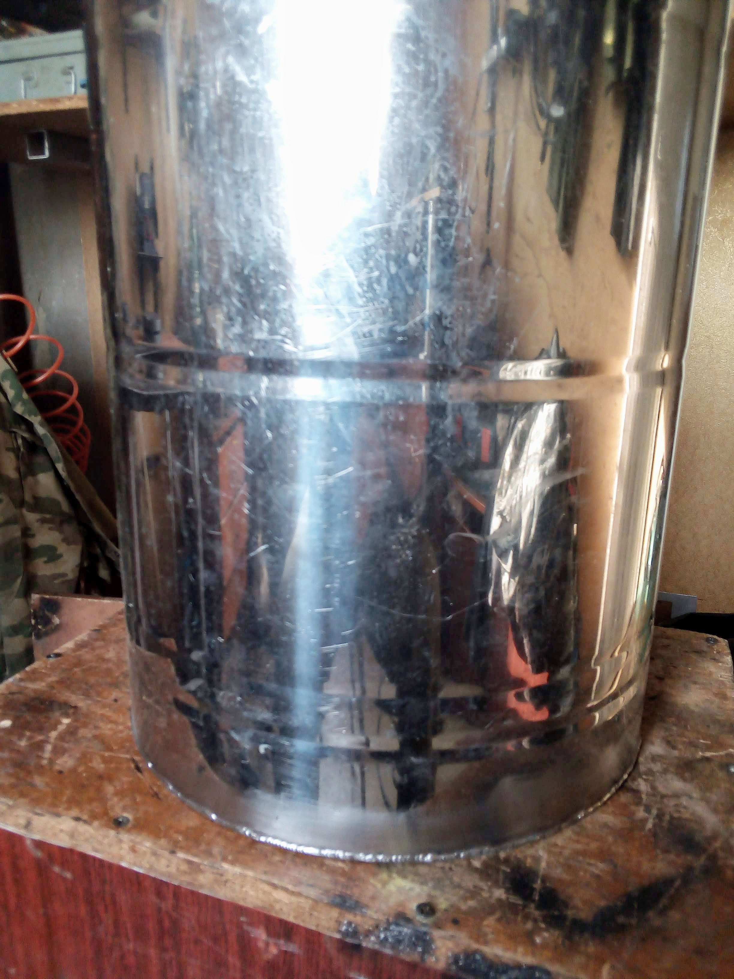

Переварка по оригинальному шву, днища. Очень, очень мне кровь попил этот бак. Шесть наливаний и выливаний, одно место как заколдованное( задолбало слезиться)четыре раза варил. Прям не ожидал что так встряну-на два с лишним часа.
322
Наковальня, молоток и вперед. Как говорил мой хороший друг: "-Слеза на гидроиспытаниях ПК? Зачеканим !!!"
323
А мой напарник говорил- ЗАПСИВИТ.
324
Да уж зачеканить. Бак под бражку-самогон варить, керосином не побалуешься а водой протечки секторально отмечал, точности никакой. Текут эти баки со временем у всех. Пришел к выводу, что брага съедает потихоньку эти тоненькие швы, сваренные без присадки.

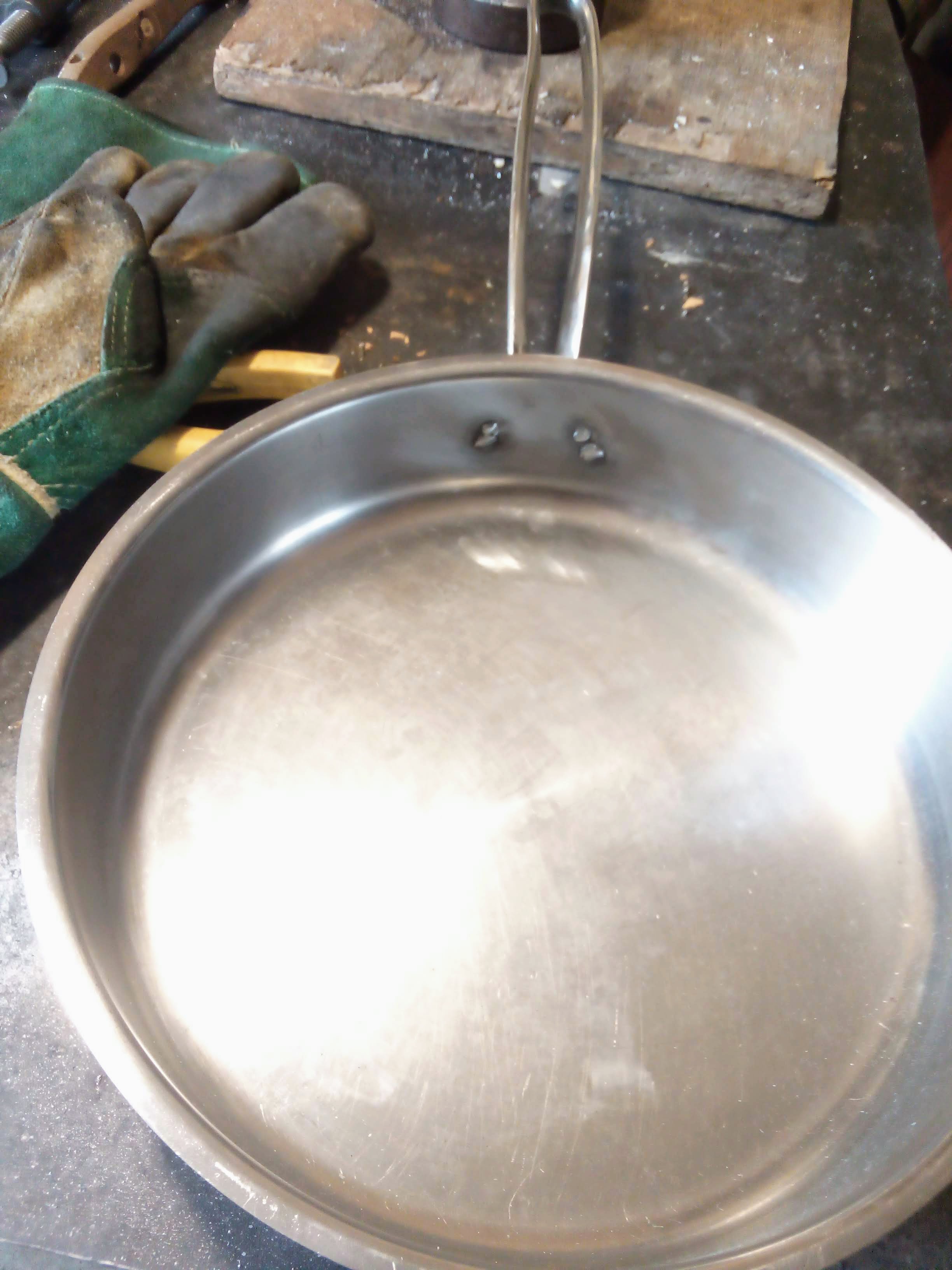

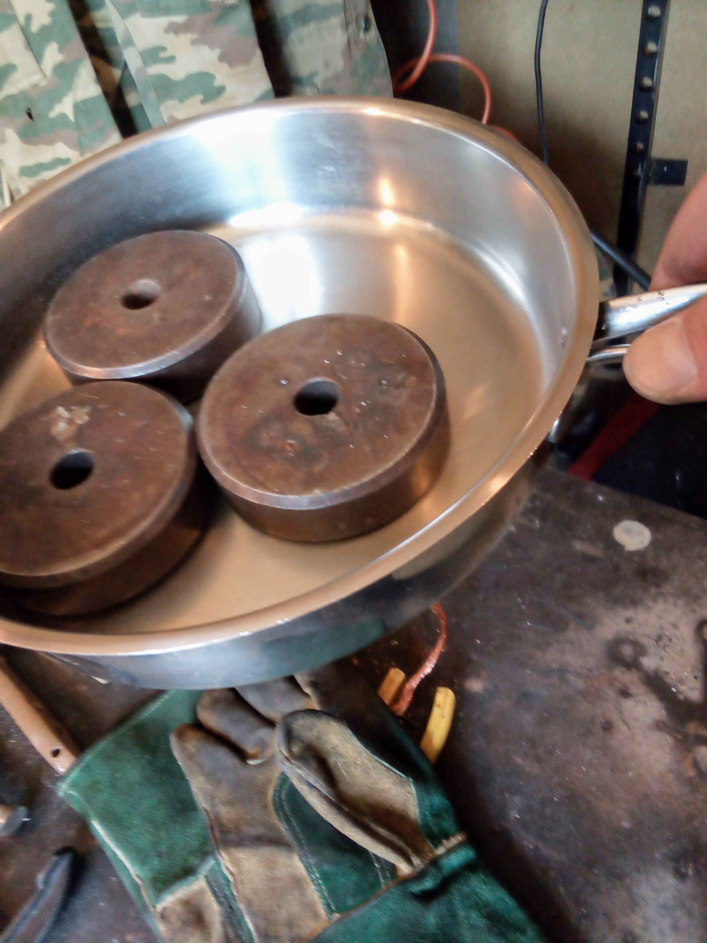

Вот чего увидел. Вопрос: А оно надо?:
326
Иногда надо. Разные штифты, ручки и прочие дельные вещи со своей привязи обрываются-теряются. Цепочка неудобно, а тросик - самое то.
327
Согласен, но не ТИГом же соединять, что мешает нормально цельный тросик запасовать.

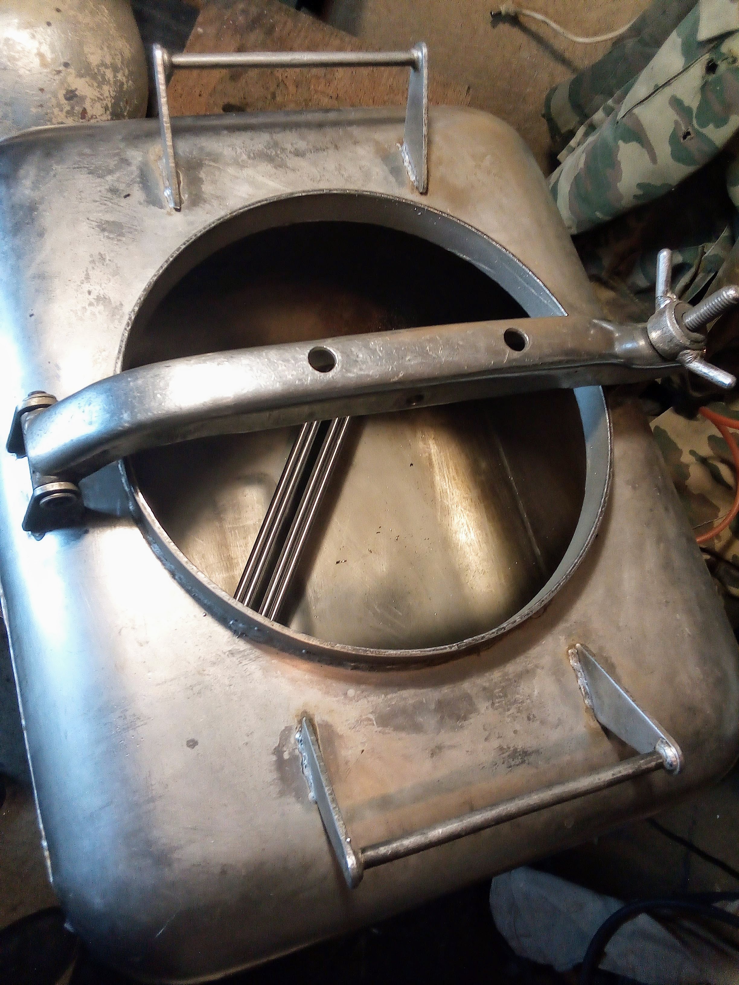

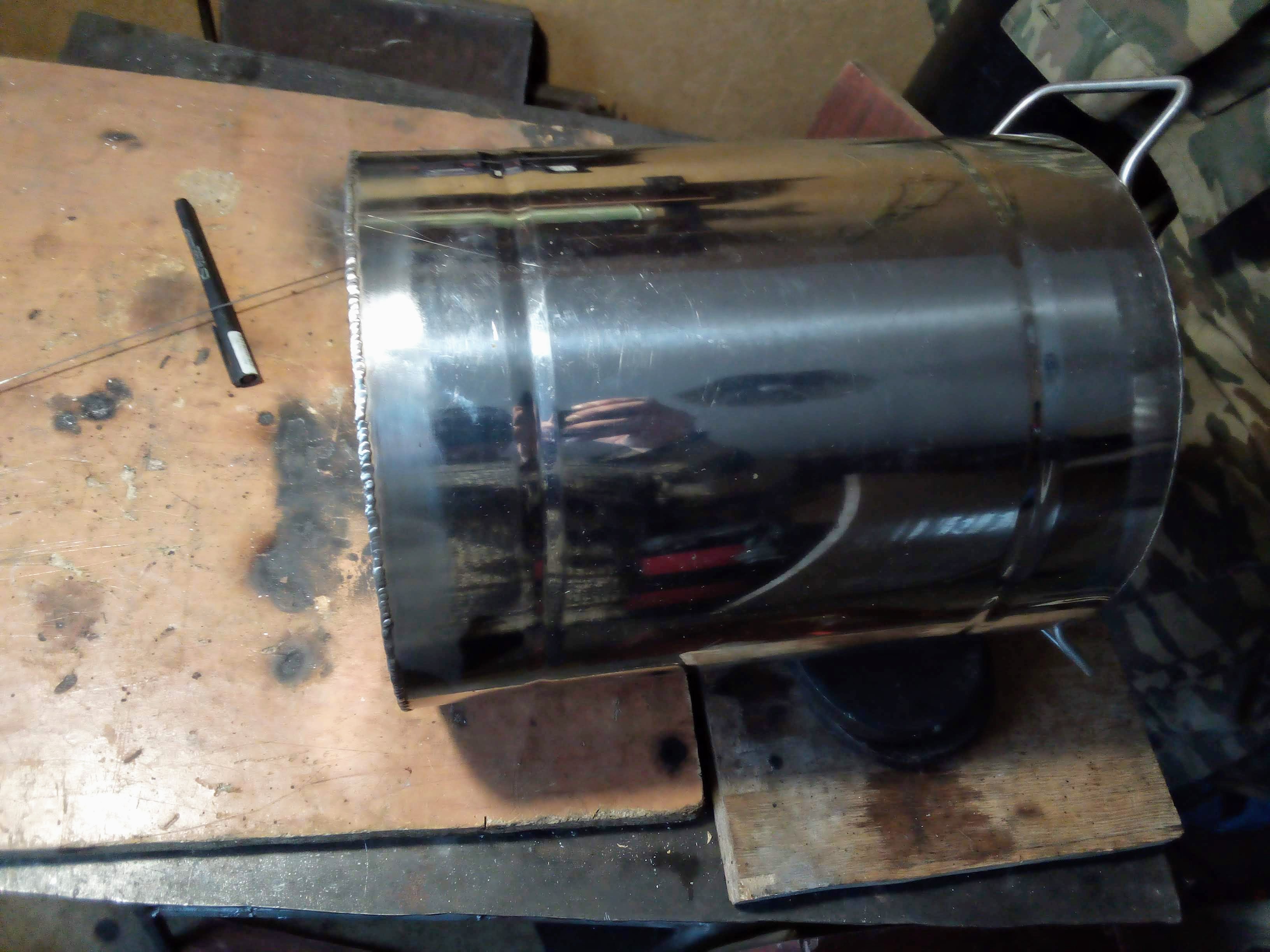

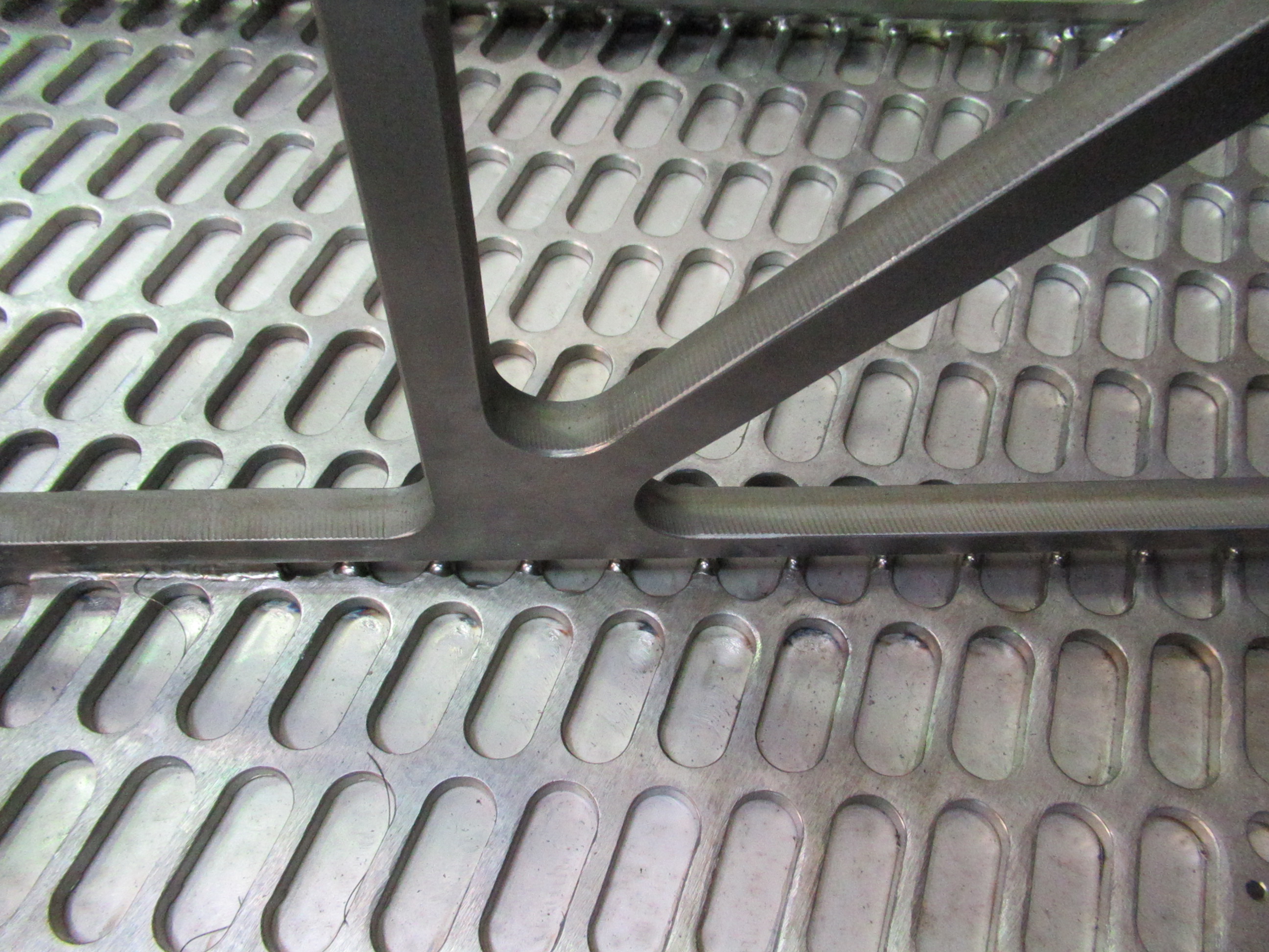

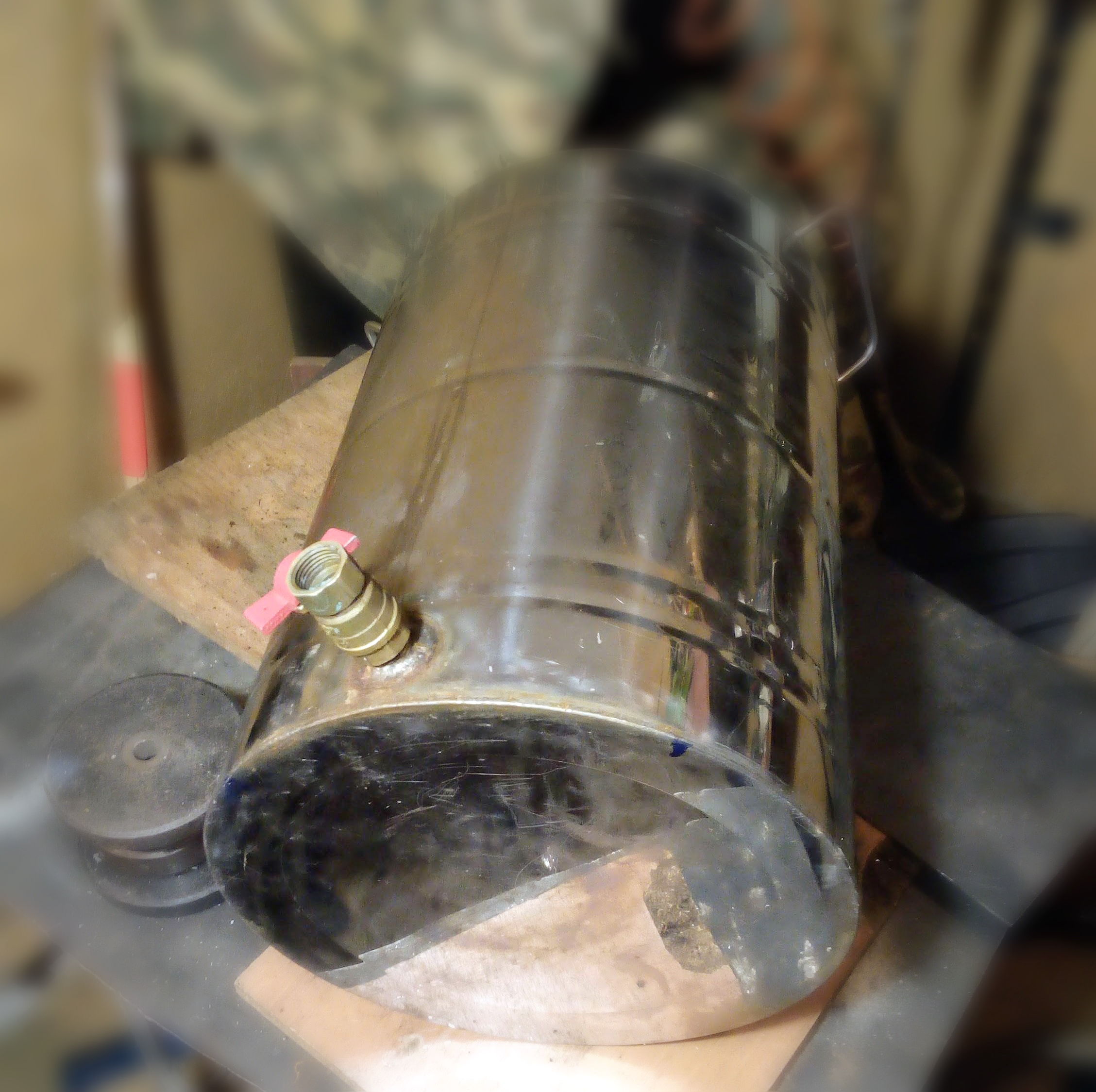

По закону жанра в 18:30ХБР подвезли ещё одного дружка:http://upforme.ru/uploads/0017/79/4e/3/t91519.jpg
— Дно прогнать требуется.

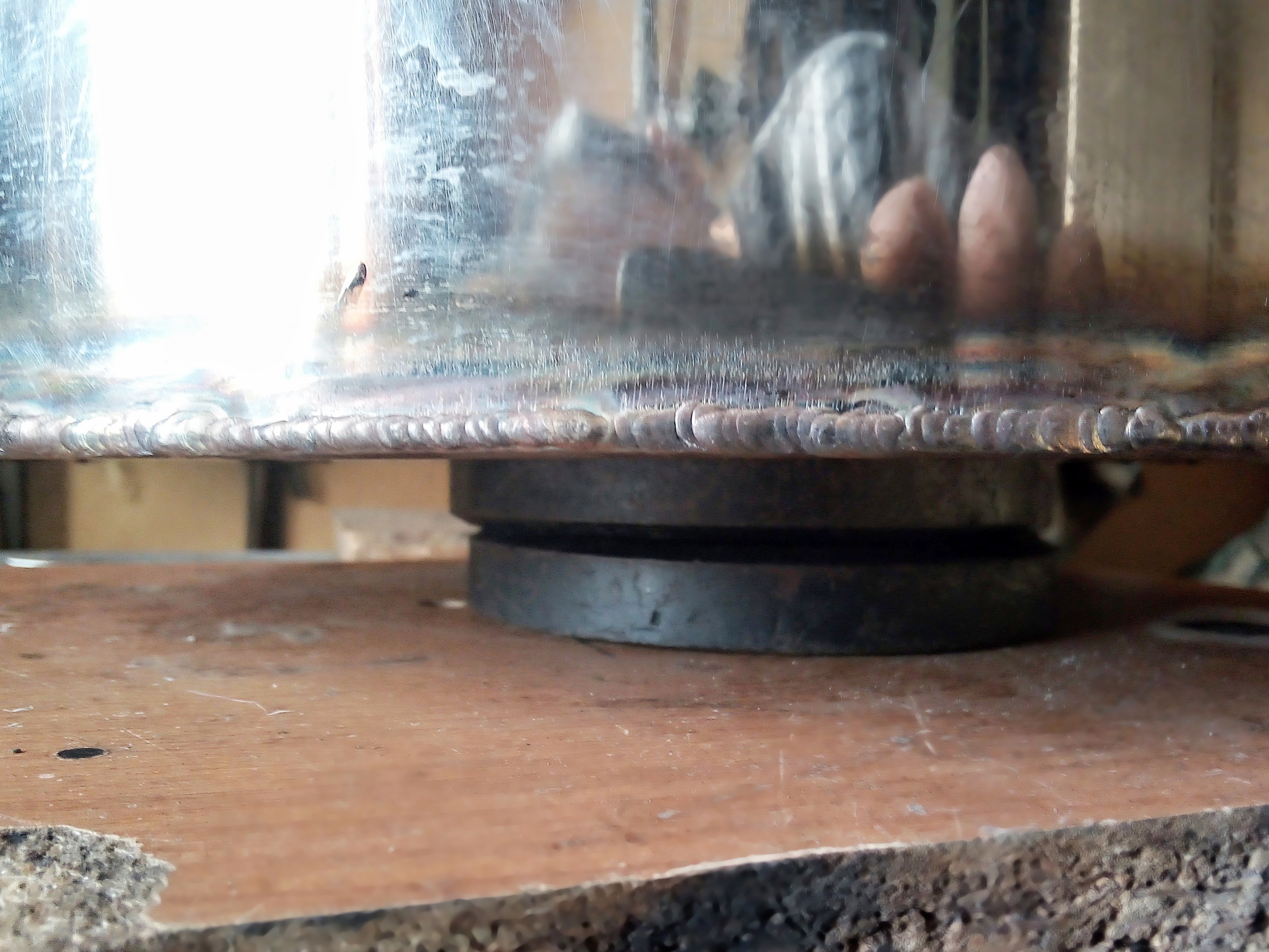

С этим баком тоже пришлось потрудиться. Дело в том, что после прохождения основного шва, пошли протечки в околошовной зоне на донце. Мелкие бисирины, капли, штук-семь. Методом налива сразу все не вычислишь, некоторые проявляются минут через 7 ожидания. Четыре наливания делал.
http://upforme.ru/uploads/0017/79/4e/3/t56223.jpg
Так наблюдал где потечет.
http://upforme.ru/uploads/0017/79/4e/3/t15189.jpg

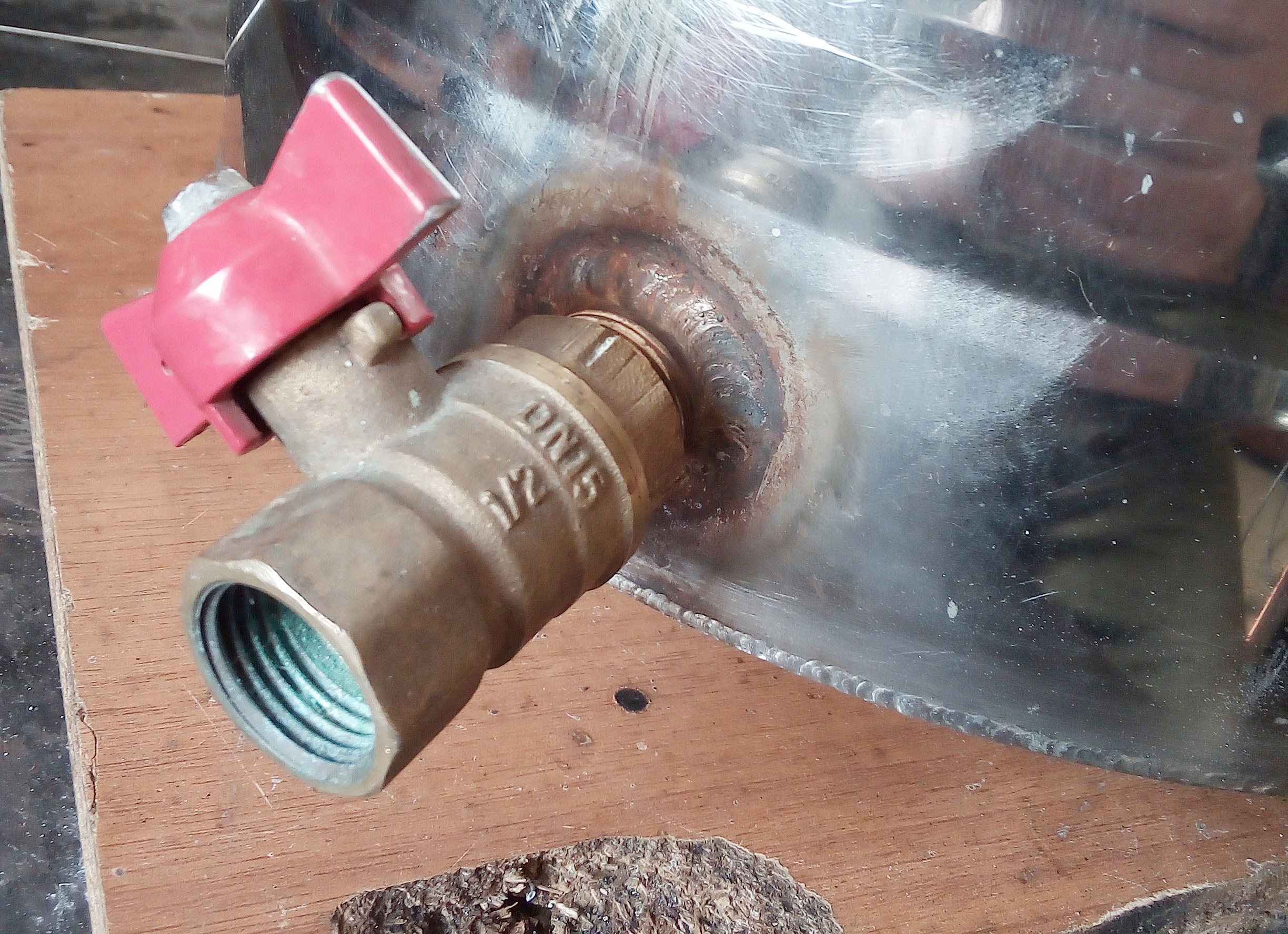

чья-то сварка крантика:
http://upforme.ru/uploads/0017/79/4e/3/t43508.jpg
Перед сдачей полирнул швы:
http://upforme.ru/uploads/0017/79/4e/3/t49814.jpg
Вывод напрашивается: бражка что-ли так швы и околошовную, кушает изнутри?
Отредактировано Mенгон (Пятница, 7 февраля, 2020г. 06:22:51)
330
Это скорее всего дешевая и популярная 430 нержавейка. Она склонна к микрорастрескиванию в околошевной зоне. Подкаливается. Такивх много привозят- самогонные бачки, баки в баню и тд , пока по кругу не прогонишь так и будет трещать.

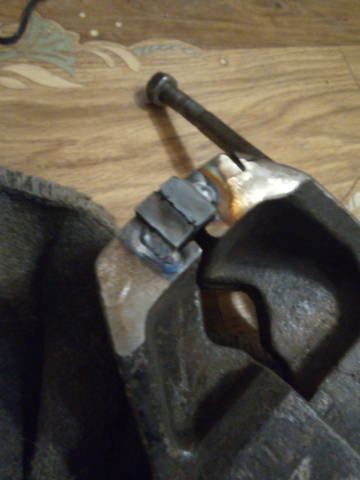

http://upforme.ru/uploads/0017/79/4e/3/t38873.jpg
http://upforme.ru/uploads/0017/79/4e/3/t72416.jpg

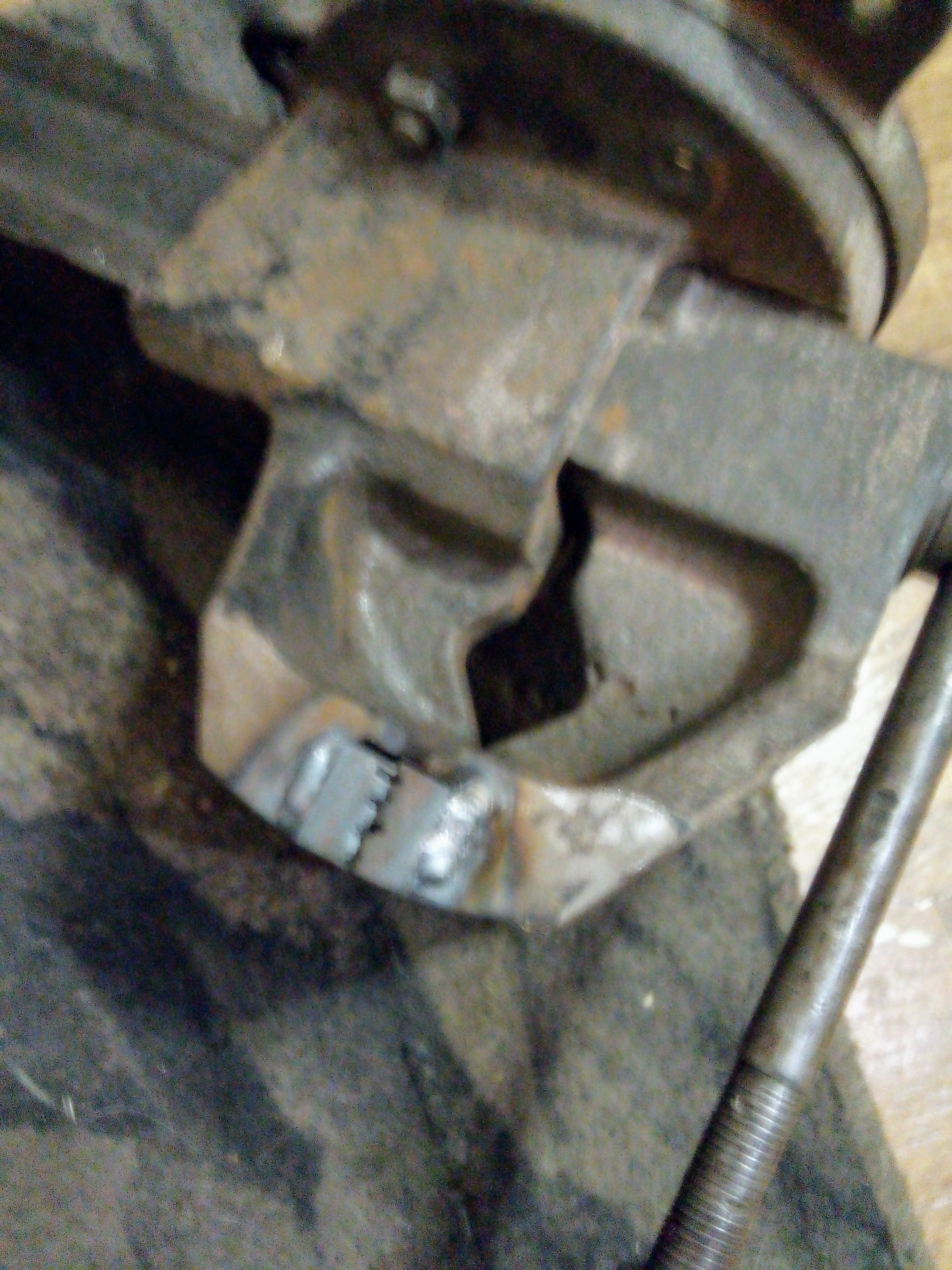

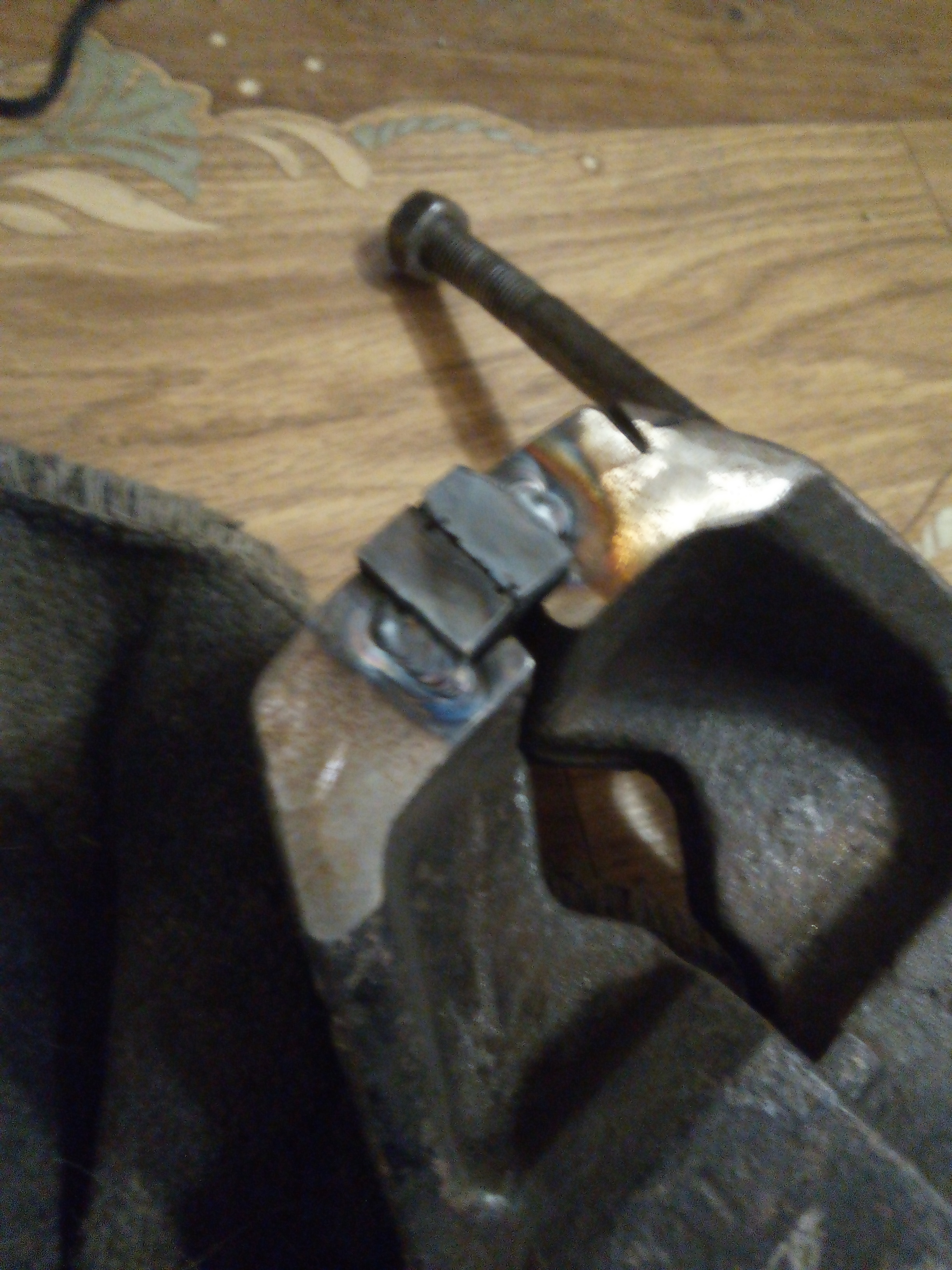

Халтура. Зафиксировал губки на тисках, по просьбам трудящихся. Чугун же говорю
Ааа вари..
332
Ааа вари..
Губки-вещь сменная,а посему должна крепиться винтами впотай
Отредактировано papasha (Пятница, 6 марта, 2020г. 11:22:11)
333
Равиль попросил я сделал, а шо там должно... Кстати, Равиль сам токарь 5разряда, ему видней.

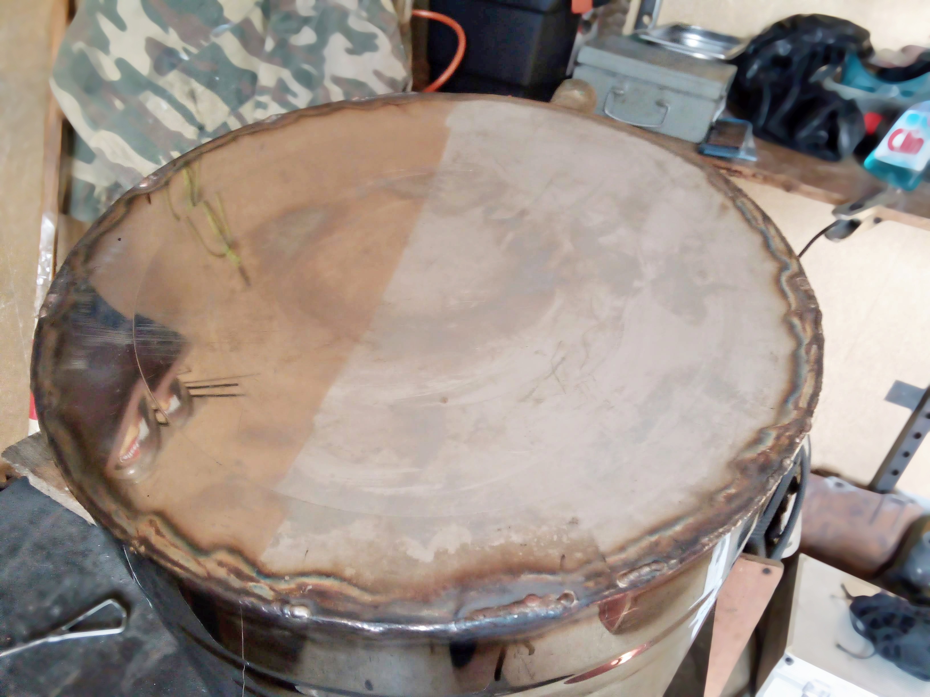

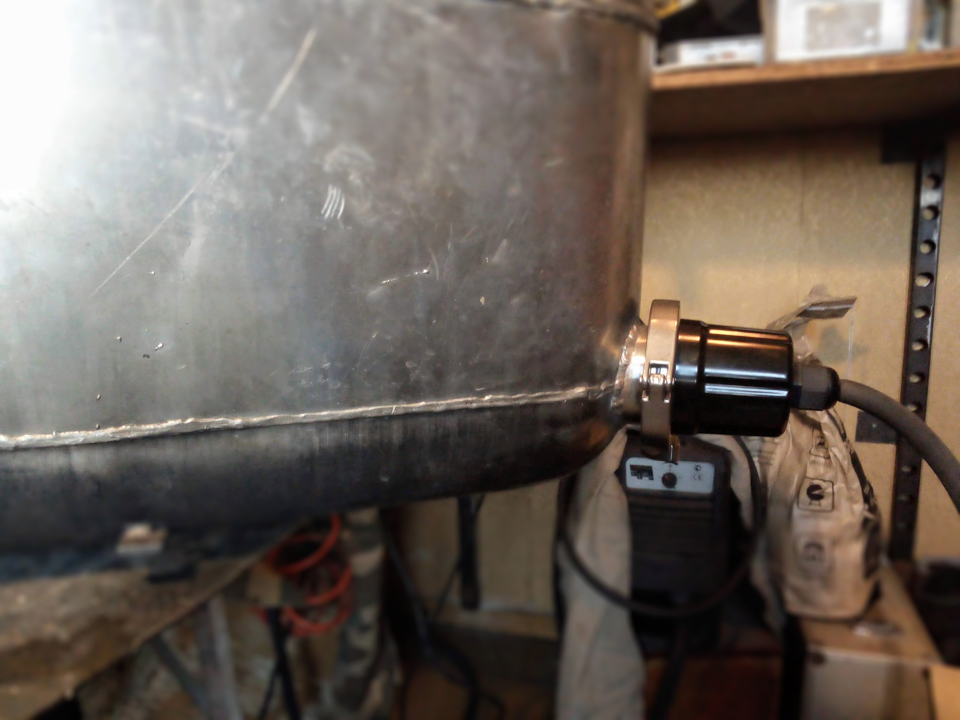

Карантин у людей, прёт за всю мазуту. Самогоноварение:http://upforme.ru/uploads/0017/79/4e/3/t56554.jpg
http://upforme.ru/uploads/0017/79/4e/3/t39230.jpg
Фланчик под ТЭН вварил.
Во объемы у людей.Совсем не мои детские 25 л
