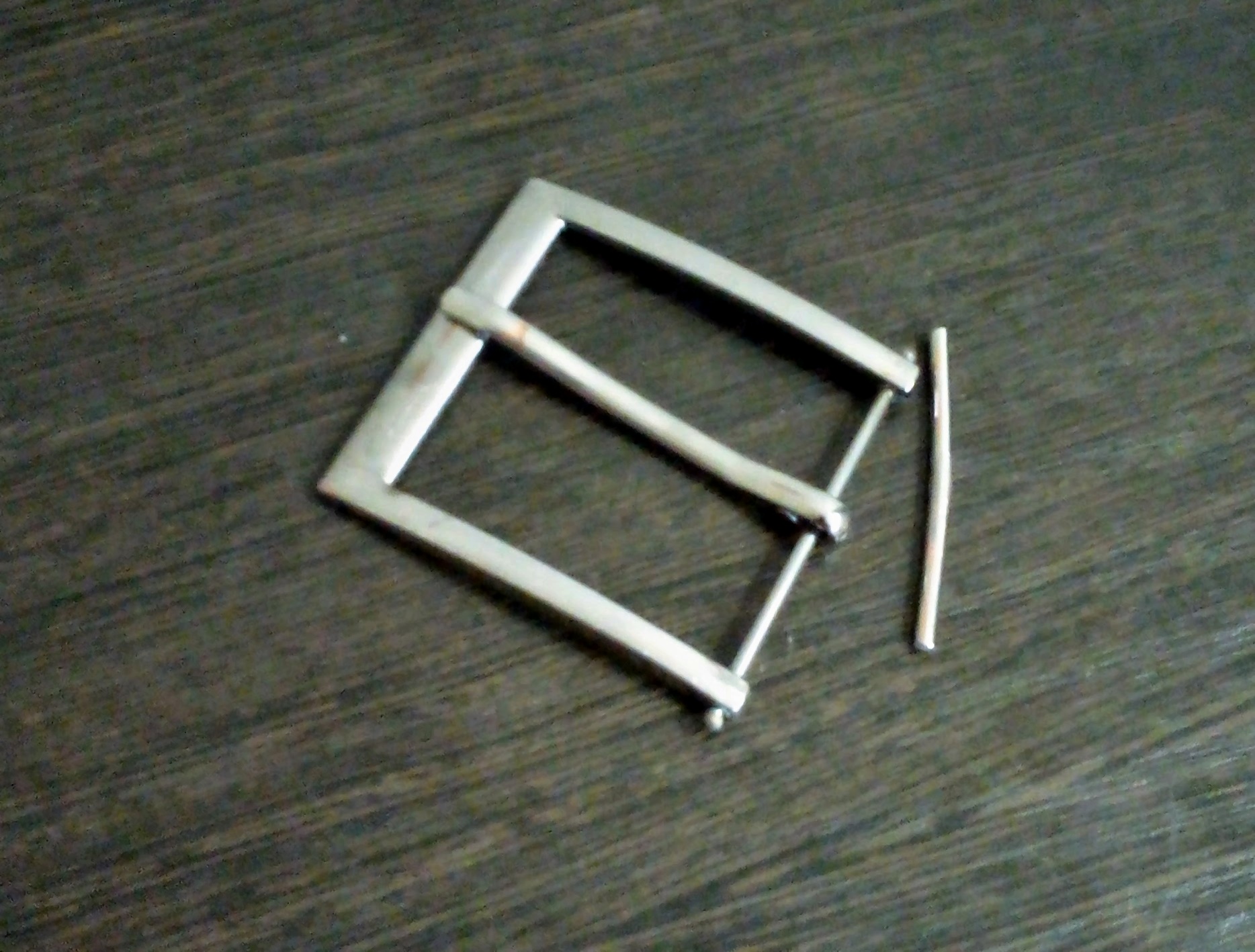

http://upforme.ru/uploads/0017/79/4e/3/t30267.jpg
Принесли тут -завари "запаяй". Ага.. пряжка-то из ЦАМ да и куда этот шток диаметром 2мм варить, будь он даже из Ал. Но нашел выход: просверлил сверлом на 2мм, вставил кусочек присадки нерж, оплавил с концов ТИГ. Времени ушло минут 30.
